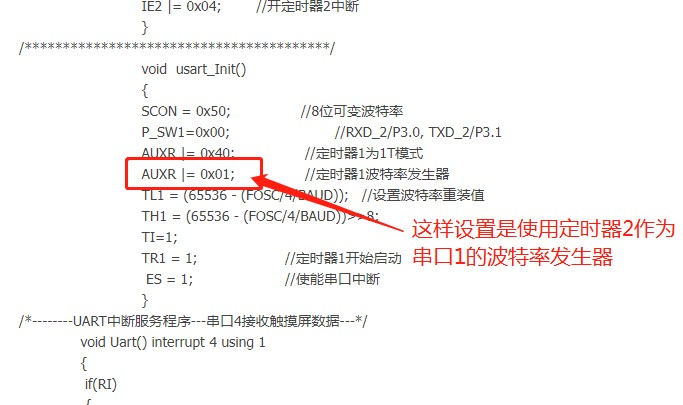

发表于 2023-9-20 10:43:37 | 显示全部楼层

改了 还是不行
