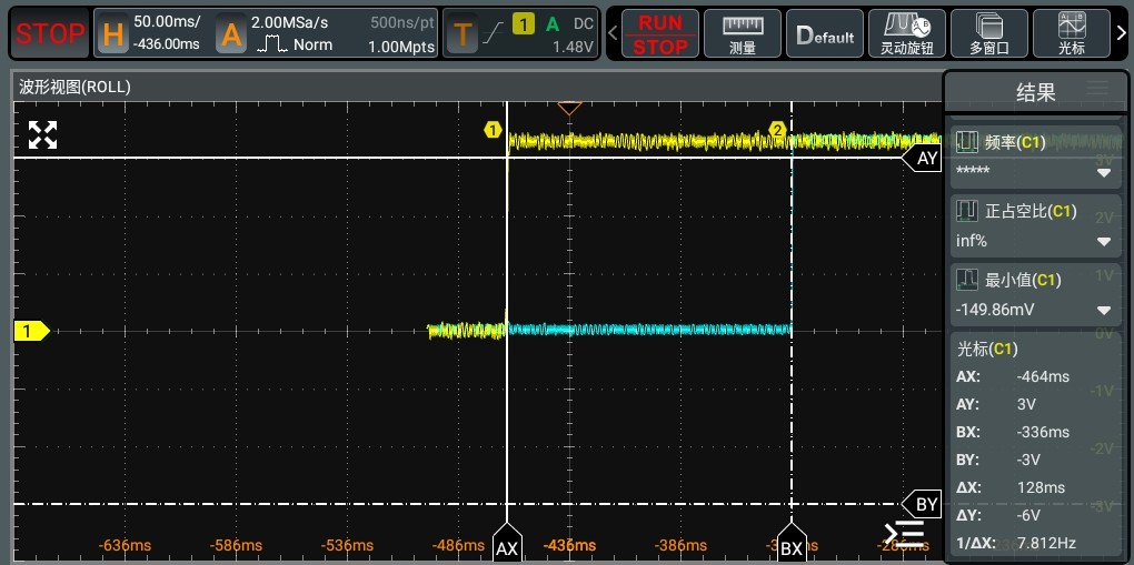

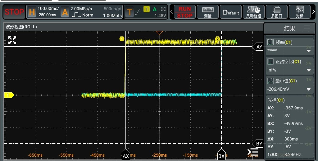

STC32G12K128  7.4.13
上电时间:128ms
上电时间:227.5ms
上电时间:308ms

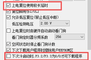

有个版本,有USB的MCU 帮用户检查了 用户程序区的完整性,本周已升级,这个好事,可选不检测,加速启动
