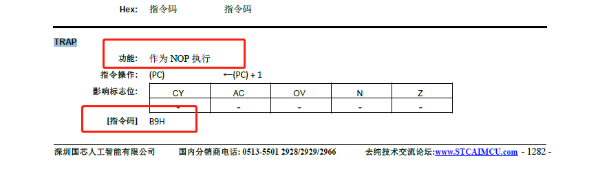

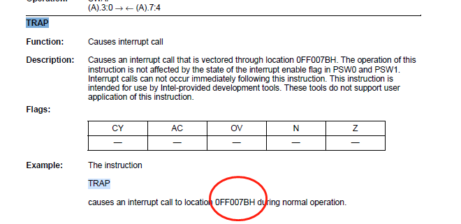

STC32要是支持TRAP指令,这个很好处理。
因为这个不受EA影响。入口地址FF007B,但是STC已经把这个指令改成了NOP,也就是无效语句。
当然也可以参考stc8这个方案。还要考虑large和huge,因为这两个模式函数调用压栈不一样。跟中断也不一样。所以才有了stc32的Freertos那种方法。
