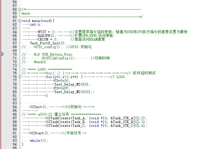

(5)下面是对熊仔网友移植的UCOSII-STC32G进行无临界区保护测试的结果:
很不幸,在大约32秒后翻车了。
(6)下面是本次测试对熊仔网友移植的UCOSII-STC32G范例程序进行修改的地方:
上面第72行程序将临界区保护方法设置为“0”,第75行到第78行将方法0设置为“空”,对RTOS系统不进行任何形式的临界区保护。
(7)结论:对于没有翻车的例子,可能存在BUG,但是对于已经翻车的例子,其肯定存在BUG。也就是说,与挑战者网友的移植版相比, 熊仔的移植版存在BUG。

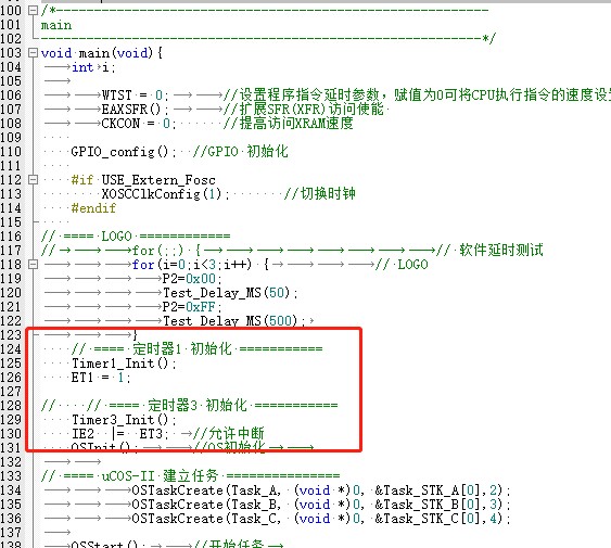

发表于 2023-9-19 18:24:41 | 显示全部楼层
一,用我移植的版本,把杨老师测试的例子弄过去,也是不会死机。
结论:之前我的例子和杨老师的例子有点不一样。导致结果不同。
二,对之前的例子使用临界区方法0测试:
1,在全局不关闭中断的情况下,即便关闭定时器1和定时器3中断,运行时间长了,会出错
2,仅在PendSv切换中断函数,对关键语句关中断,运行时间长了,不会出错。
uCOSII-STC32G-V1.00_无临界区01.zip
435.93 KB, 下载次数: 289
“结论:之前我的例子和杨老师的例子有点不一样。导致结果不同。” 有进步,开始怀疑测试程序的问题,并且做实验来证实。 对于一个合格的RTOS移植者,知其然还要知其所以然,因此你还是得回答:为什么你的  详情 回复 发表于 2023-9-19 21:23

340
939
939

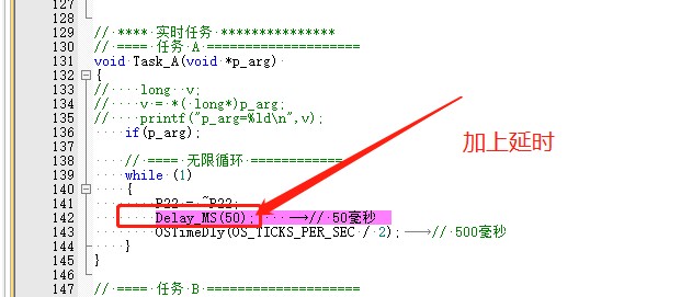

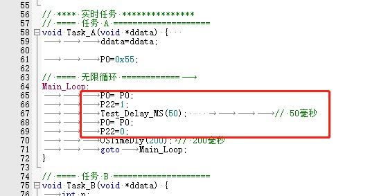

发表于 2023-9-19 22:36:09 | 显示全部楼层
1,通过对比,就Task_A稍微不一样。
增加Delay_MS(50);            // 50毫秒
测试竟然可以工作,但是长时间工作后还是有问题,任务A,B不工作了。
2,然后关闭定时器1和定时器3.可以长时间工作。
结论:方法0有bug,不能用。
“结论:方法0有bug,不能用” 自从给了测试程序,好像我们的观点倒了个个,你是想证明“任务切换的核心部分必须在关闭总中断的保护下进行”吗?  详情 回复 发表于 2023-9-19 23:24
