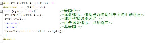

我查了一下, OS_TASK_SW(), 全OS文中只用一次, 在未退出临界区时使用的,也就是说:
1,任务级主动切换任务, 必然是代码切换模式
2,在第一张图片时, 看到先退出临界区, 再调OSCtxSw(),  如果未嵌套, 此时EA已打开, 将在切换任务时缺少临界段保护
3. 应该还有其它问题 , 等会再说, 你先解释一下
你看注释,嵌套的时候提前退出,退出也是EA=0  详情 回复 发表于 2023-9-22 10:13
1,任务级主动切换 ...
你没发现未嵌套时, 也是用这个方法吗  发表于 2023-9-22 10:38
