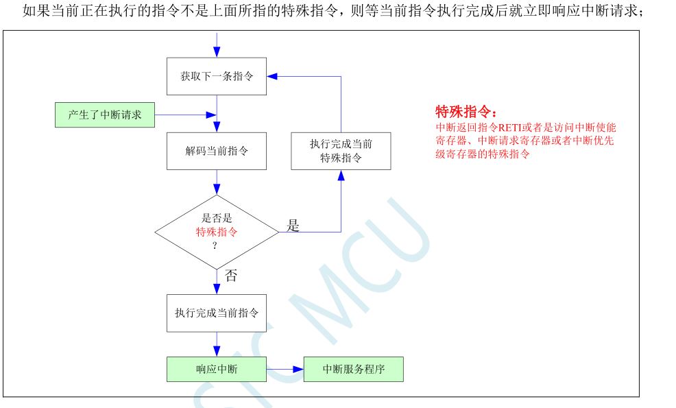

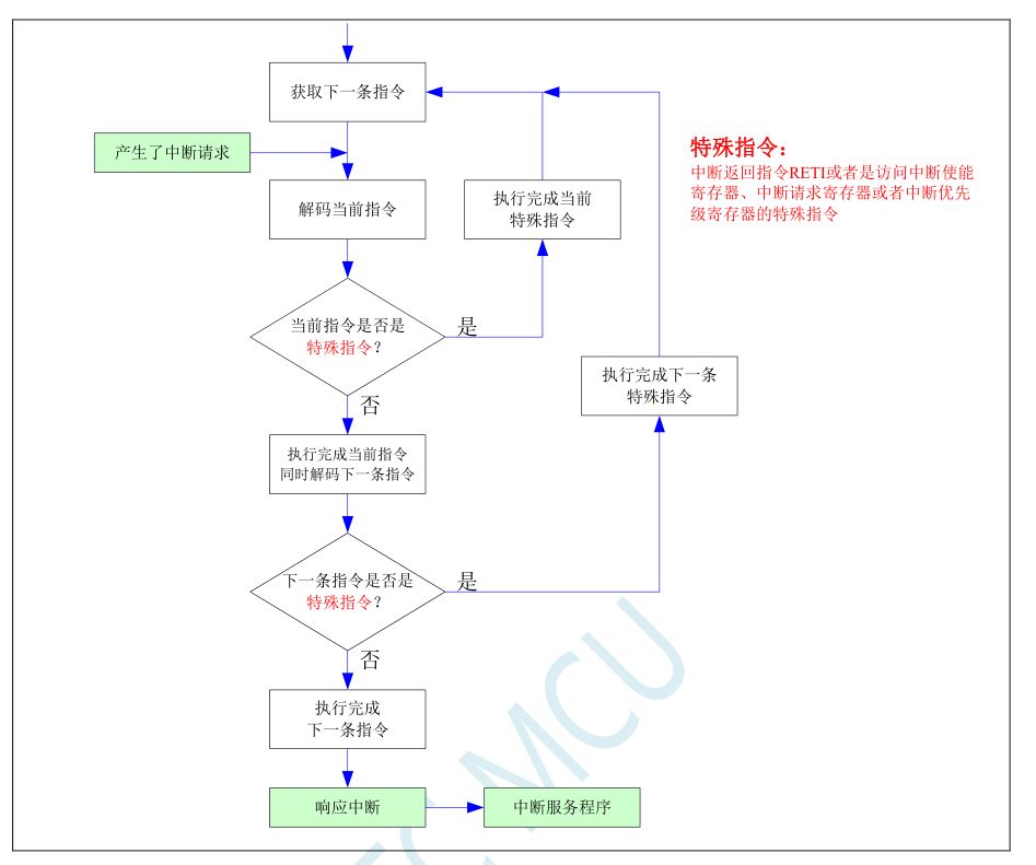

看到了, 是可以分两步的, 我发的图片是STC手册上描述传统没流水线的内核的, 下面还有STC流水的描述, 没注意到这一点  发表于 2023-9-19 12:43
好像又不是,还没捋清楚。有三级流水,等会看看  发表于 2023-9-19 12:32

手册这样描述的: 对于STC的单片机,由于是多级流水线设计, 响应中断会比传统的8051再多执行一条语句, 直到下一条语句也不是"特殊指令"

你注意图片, 第一个方格是:获取下一个指令, 第二格:解码当前指令, 这两格指的不是同一条指令, 注意流水压仓就能理解了

取指令,译码,执行
译码的时候读取下一条。根据下一条是否,写入 IE操作,来延期中断。
比如
第一条e=EA;
第二条EA=0;
在译码第1条的时候,读取第二条,刚好就是操作IE的指令。这个时候有延缓中断。肯定会执行第二条。

还有,你去看手册, 不要看这个图, 我贴上发的那图片是描述传统的, 发贴时没注意

所以是可以分两步的, 第一步读, MOV C, EA  第二步写: CLR EA 因为下条一指令是读写IE的指令, 也会延迟
