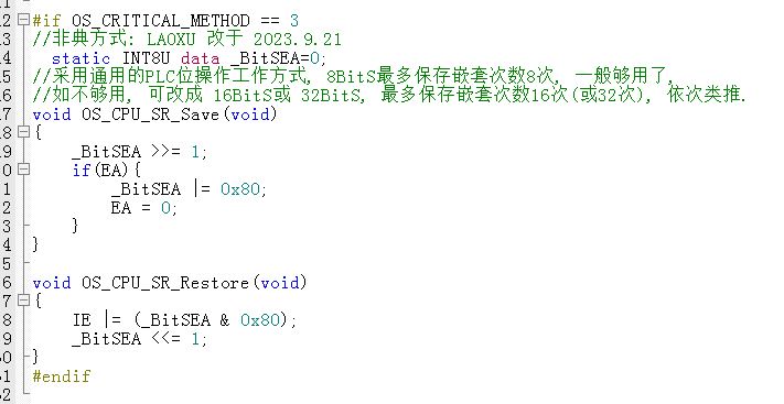

关于老杨提到的测试2 , 我很感兴趣
(13)测试2结论:如果对用户程序进行临界区保护,会带来系统崩溃。
(14)综合结论:采用方法0不关闭总中断,不进行任何临界区保护,对系统本身和用户程序没有任何影响,都可以正常运行。采用方法3,采用关闭总中断对用户程序进行临界区保护,系统会崩溃。
(15)存在BUG:在采用软中断的uC/OS-II移植版中,向用户提供关闭总中断的临界区方法就是BUG。
分析了一下相关程序, 使用了经典老掉牙的 PLC位操作方式, 保护 EA.
对 uCOS-II 来说, 可能属于 非典(非标).
第一次改 , 对 uCOS-II 的框架及程序结构, 理解的不是很透彻, 不知这样改动, 是否可行.
请小熊在百忙之中, 帮忙测试一下.  如行, 在 STC8上,也可这样改.
谢谢!

在关闭中断前,操作临界区重要变量都是不行的。不能先左移。  详情 回复 发表于 2023-9-21 20:03
相当于嵌套次数保存在_BitSEA 变量中,最多8级嵌套。 方法很新颖。  详情 回复 发表于 2023-9-21 19:01

发表于 2023-9-21 19:01:41 | 显示全部楼层
方法很新颖。

发表于 2023-9-21 20:03:59 | 显示全部楼层
进入临界区:在关闭中断前,操作临界区重要变量都是不行的。不能先右移。
退出临界区:操作开中断必须在后面。左移放最后肯定出问题。
稍微改下可以变成一个新的方法。
  1. #if OS_CRITICAL_METHOD==5
  2. //JBC指令方式
  3. //非典方式: LAOXU提供的方法
  4. INT8U data _BitSEA=0;
  5. //采用通用的PLC位操作工作方式, 8BitS最多保存嵌套次数8次, 一般够用了,
  6. //如不够用, 可改成 16BitS或 32BitS, 最多保存嵌套次数16次(或32次), 依次类推.
  7. void OSEnterCritical(void) {
  8.     if (_testbit_(EA)) {
  9.         _BitSEA >>= 1;
  10.         _BitSEA |= 0x80;
  11.     } else {
  12.         _BitSEA >>= 1;
  13.     }
  14. }
  15. void OSEXitCritical(void) {
  16.     _BitSEA <<= 1;
  17.     EA = CY;
  18.
  19. }
  20. #endif
我的观点:多于8次嵌套需要增加变量。还不如方法4优秀。其实嵌套只有第一次是1,其他都是0。当然这个也是一个方法。行得通。

发表于 2023-9-22 04:20:52 | 显示全部楼层
谢谢小熊回复.
  • 打卡总天数:312
  • 最近打卡:2025-03-11 13:20:13
54
1312
5513
5513
发表于 2023-9-22 04:27:50 | 显示全部楼层
少于16次嵌套, 定义变量INT16U。执行速度 和定义变量INT8U 几乎相同, 还是挺快的,

发表于 2023-9-22 04:40:13 | 显示全部楼层
方法4我刚才看了, 确实不错.
