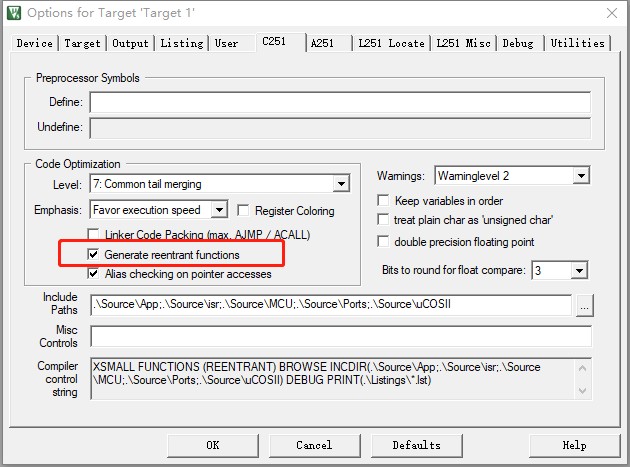

发表于 2023-9-18 08:26:56 | 显示全部楼层
需要设置全局可重入。昨天最后整理新建了工程,忘记设置了。

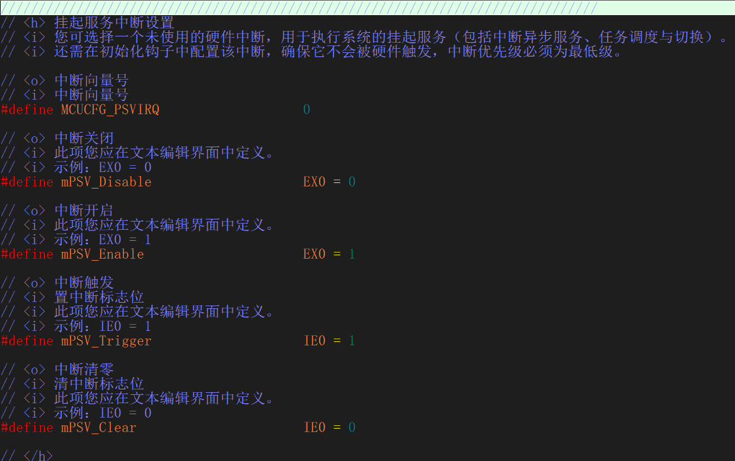

发表于 2023-9-18 12:16:36 | 显示全部楼层
CosyOS允许用户自由选择一个未使用的硬件中断,来做为软中断使用。
由于CosyOS在进入任务临界区时是需要关闭系统滴答中断和这个“软中断”的,所以还需用户配置这个“软中断”的开启和关闭。
最好选择能自动清零的中断。当然手动也行,多执行一条清零语句。 你的os代码太庞大了。之前看了一下,没理清,没坚持下去。以后有时间再拜读一下。  详情 回复 发表于 2023-9-18 13:05
