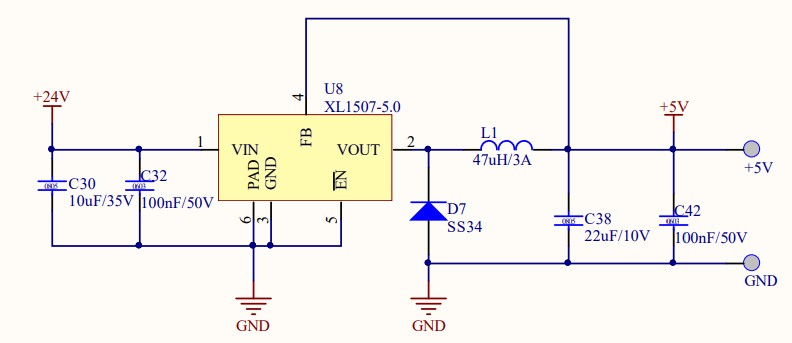

请从正规渠道采购正规的电源IC, 按科学推荐,正规设计电源电路

请问楼主,是不是开关电源才会过冲,线性稳压78M05是否会过冲?另外合格的电源IC在什么地方购买或者什么牌子比较放心?
25428
 楼主| 发表于 2024-5-28 18:33:15 | 显示全部楼层
各种低成本的 78M05 如输入电压过高,
两边电容偏小,估计也容易发生
自己实际测试下,自求多福

仔细思考了一下总感觉有点不对劲,既然稳压78M05容易有质量问题那么稳压二极管呢?难道稳压二极管就很可靠吗,万一也出问题呢?还是从原理上说稳压二极管绝对不会过冲,既然这样那干脆直接用5.1v或4.7v稳压管来稳压不就行了,只是效率低一点,但是多十几ma电流没有几个在意的吧。而且这种方案绝对是成本最低的。

请指点,目前遇到的情况是,设备上电,偶有烧芯片的情况,不是每一台都是,有时候用着用着重复上电,芯片就烧了,目前客户这边直接把板的GND与设备外壳共在一起了!

tzz1*** 发表于 2024-2-29 12:40
首先要做到的是正确理解每一个元器件在电路中的作用,如网友那个119.PDF中的稳压管D4,直接挂在VCC 5V上面 ...
我觉得在电源里串一个小点的电阻,使得电压高导致的D4导通的时候限流。不至于烧坏
D4。

当你的电源设计不可靠时,用下面这个电路来保护 MCU
