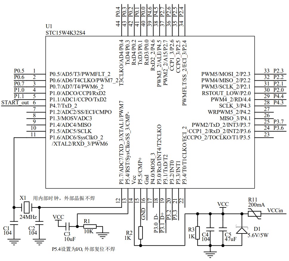

推荐的简易电源保护电路

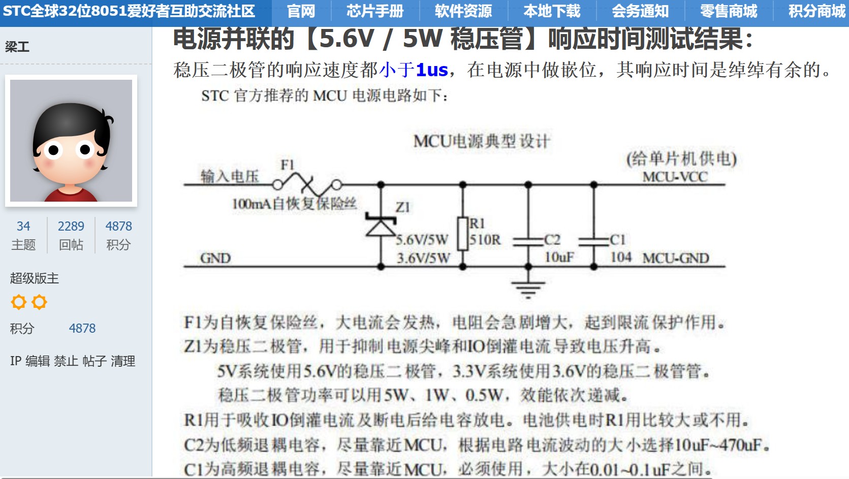

发表于 2023-12-11 15:58:00 | 显示全部楼层
神*** 发表于 2023-11-21 18:46
电源并联的【5.6V / 5W 稳压管】响应时间测试 - 电源/复位/省电模式/外部晶振/内部时钟/对外时钟输出/PLL ...
请教大神,已经按照您公司推荐保护电路增加了5.6V 0.5W稳压二极管,在没有稳压二极管的情况下开关机几百次没有损坏MCU(测试完成后加上了稳压二极管),是不是就是安全的呢?
谁来保护可怜的稳压管,那个 一哥,自恢复保险丝, RMB0.067 ~ RMB0.08 跑哪去了 ?  详情 回复 发表于 2023-12-11 16:21
25428
 楼主| 发表于 2023-12-11 16:21:50 | 显示全部楼层
单片*** 发表于 2023-12-11 15:58
请教大神,已经按照您公司推荐保护电路增加了5.6V 0.5W稳压二极管,在没有稳压二极管的情况下开关机几百 ...

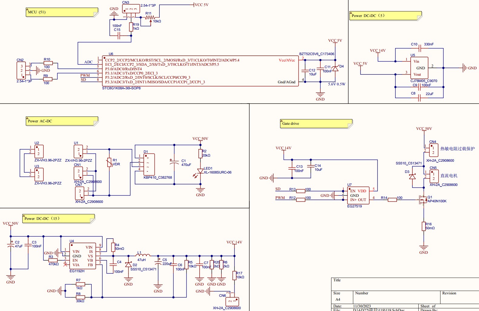

202
发表于 2023-12-11 19:03:30 | 显示全部楼层
请您指点
119.pdf
270.61 KB, 下载次数: 500
202
202
发表于 2023-12-11 19:04:04 | 显示全部楼层
单片*** 发表于 2023-12-11 16:42
空间实在是放不下自恢复保险丝
上方119.pdf,请您指点
25428
 楼主| 发表于 2023-12-11 19:18:13 | 显示全部楼层
C10的位置改成:串的, 自恢复保险丝
202
202
发表于 2023-12-11 19:56:09 | 显示全部楼层
神*** 发表于 2023-12-11 19:18
C10的位置改成:串的, 自恢复保险丝
您看能不加吗,刚才看了一下,自复位保险丝 1到2毛,太贵了啊,成本有限
那就不加,只是防你采购采购的电源IC有问题  发表于 2023-12-11 20:19
