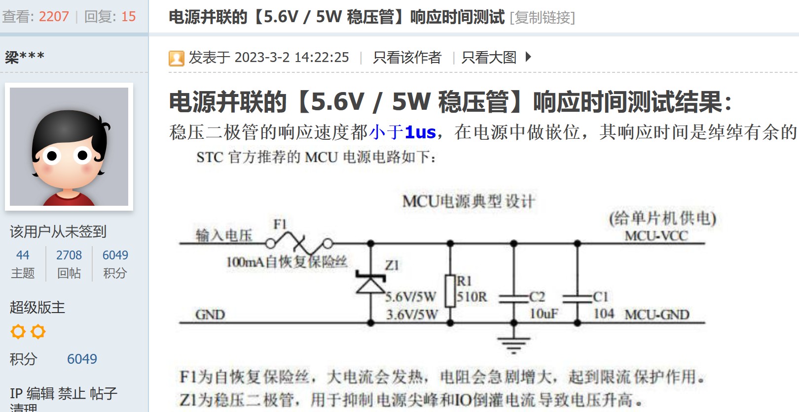

发表于 2024-3-23 17:02:27 | 显示全部楼层
神*** 发表于 2023-12-11 16:21
谁来保护可怜的稳压管,那个 一哥,自恢复保险丝, RMB0.067 ~ RMB0.08 跑哪去了 ? ...
老板,那个自恢复保险丝的动作时间好像有点长?
把你的图贴出来,大家帮分析下  详情 回复 发表于 2024-3-23 21:17

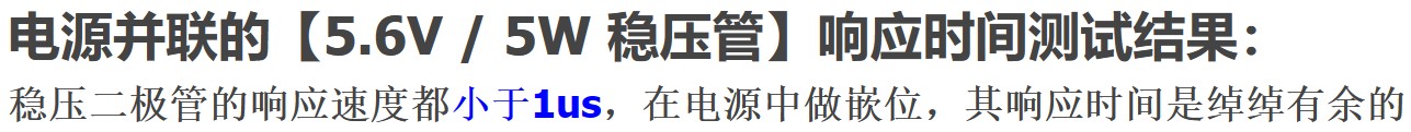

 楼主| 发表于 2024-3-23 22:19:11 | 显示全部楼层
保险丝是用来保护后面的稳压管的,稳压管的速度是uS级的

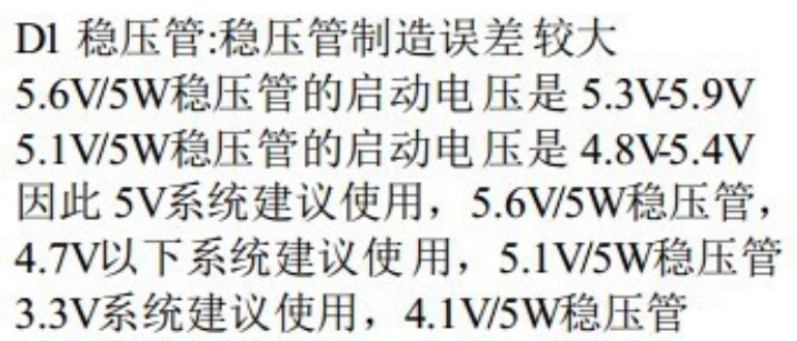

不好意思,不是抬杠,那个LL34  SMA这样封装的稳压管能在收到破坏级能量可以抗的时间是多少?这个哪里可以查到,
25428
 楼主| 发表于 2024-3-24 21:43:45 | 显示全部楼层
稳压管的参数这个你问你的供应商要,我现在是芯片设计研发管理,只管 研发大方向
稳压管这种跟我关心的方向不同,小事,你应该问稳压管厂家,我20年没碰过烙铁示波器了,但:
2023/3/2我们梁工1年前花了1天的时间,测试后写了个报告交给我们,我们请他发表在本坛
写了个 【稳压管+自恢复保险丝】的文章在本论坛,实际测试回答了你的问题
请认真学习后,针对梁工的文章提问,而不是3楼贴了稳压管研究报告的链接,
已给了你答案,还要问我这个 不管/不想懂 稳压管的人,怀疑梁工的稳压管应用文章 ?
可以请稳压管厂家的技术来反驳他,稳压管厂家未交代这些数据,那可以问他们要
你对梁工稳压管测试报告的疑问请在梁工稳压管的帖子中提问,我们是根据他
专业的结论下的专业的 应用建议
===主要我不想去懂梁工懂的事,他懂就行了
我在三楼放了这篇文章的链接,再次提醒有稳压管的疑问请
在梁工的稳压管文章中直接问梁工 !!!
电源并联的【5.6V / 5W 稳压管】响应时间测试 - 电源/复位/省电模式/外部晶振/内部时钟/对外时钟输出/PLL-144MHz时钟 - 国芯论坛-STC全球32位8051爱好者互助交流社区 - STC全球32位8051爱好者互助交流社区 (stcaimcu.com)
你采购的电源IC 永远没问题,就没必要浪费钱去买 稳压管  !!!
===是防你的采购 N年后 采购了不稳定的电源IC, 把你的产品糟蹋了
