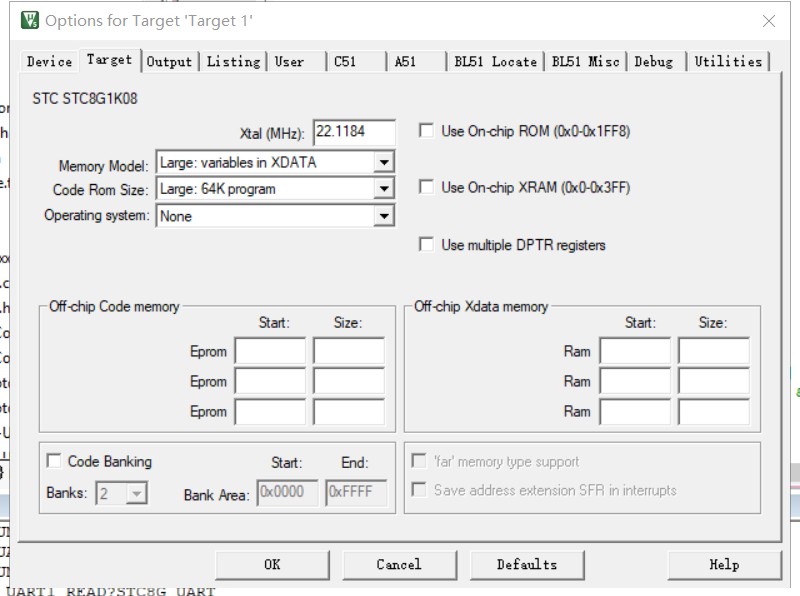

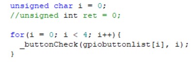

找到直接原因了,如图一个未使用的变量定义注释掉就正常了unsigned int ret = 0;
根本原因还不清楚。
编译信息:
是不是我的编译配置有问题?
仿真的问题,之后有空我在把操作过程写下,再请教了。

 楼主| 发表于 2023-9-30 11:20:03 | 显示全部楼层
根本原因还不清楚。
神奇了,昨天注释掉unsigned int ret = 0;主循环正常了。今天加了点串口输出字符串的代码,又不行了。之前就有串口输出字符串的。现在是加了两句输出而已。关闭所有串口输出,也会不正常。
