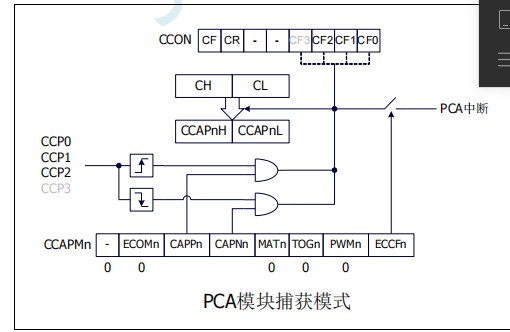

STC8G1K08的单片机,开启了timer0,timer2,uart2,PCA2的捕获,其中timer0和timer2是固定周期,timer0配置了输出到管脚
上电后驱动几个GPIO的LED闪烁,再开启PCA2的捕获,并将捕获到的脉冲周期记录到内存中。如果超时未捕获到脉冲就停止PCA2
再进入死循环,每delay 1秒左右LED闪烁并uart发送固定的字符串。
发现刚上电未开启捕获,单片机运行时正常的,led闪烁的频率符合预期
但开启PCA2捕获后,进入死循环发现LED闪烁和uart发送数据的频率会有周期性的大大加长,一会闪烁频率正常一会要10几秒才闪烁一次。
PCA2的捕获是使用的P37脚,我将P37脚配置为上拉,上电未启动捕获前led闪烁正常,但将P37脚配置为高阻后,上电led闪烁变慢,似乎单片机的运行速度大大降低了。
请教可能是什么原因?

可能是开启了某些中断,但是触发中断后没有清除中断标志。
这样会导致不断进入中断,从而占用大量CPU资源,使主循环程序执行效率变低。

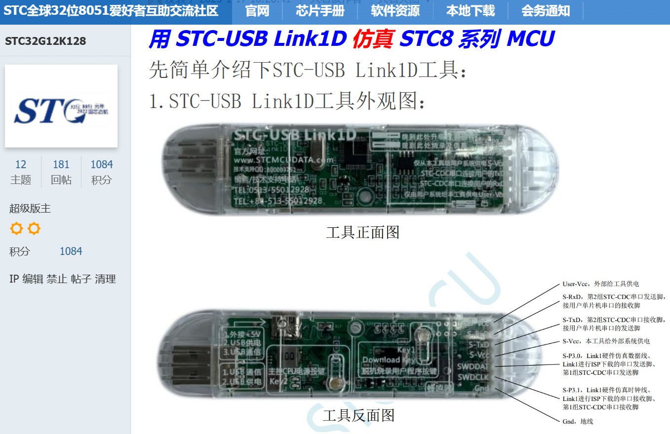

STCLINK1D已买等到了试试。另外请教下,PCA的CR寄存器,赋值0只是停止计数吧。中断不会停止吧,要将ECCFn配置为0才能停止中断吧?

PCA中断没有清除中断标志,或者中断耗时太长,或者中断太频繁。
允许捕捉中断后,输入端不要高阻悬空,要给确定的电平。高阻悬空的IO电平会漂浮不定,有可能会频繁触发中断。

的确原因是只停止了计数。中断没关,一直报。
