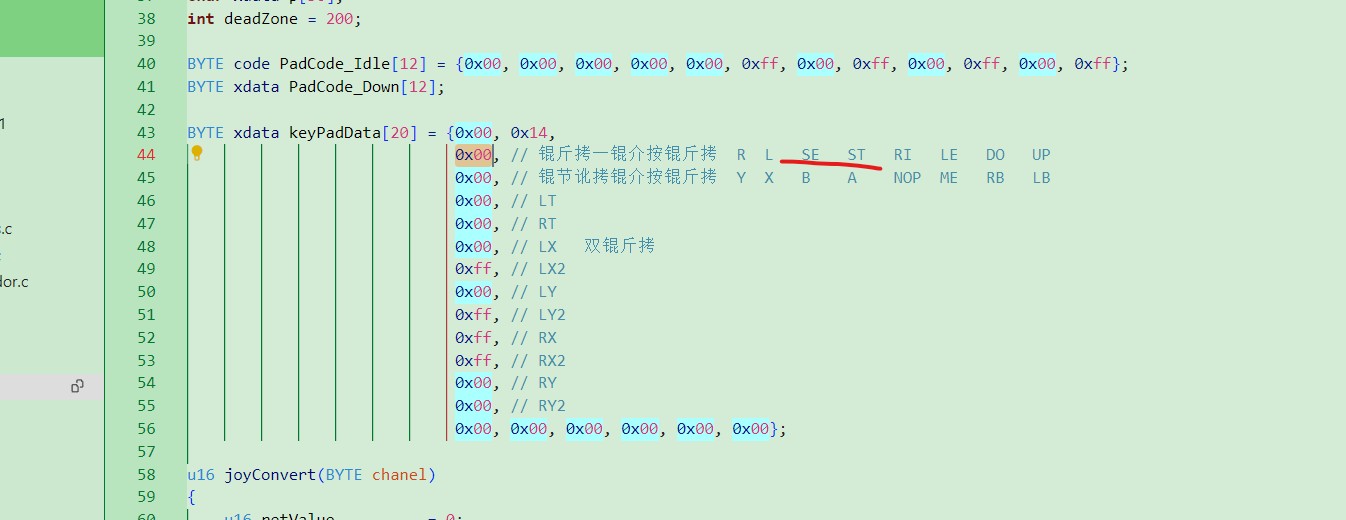

Yongr*** 发表于 2024-3-29 18:49
没有看到 SELECT/START 按键,第11byte 数据最大只能为0x3f, 麻烦楼主帮解答下,谢谢!
都有的,你下的哪个版本

发表于 2024-3-29 19:01:08 | 显示全部楼层
乱码了,凑合看一下  SE  ST 就是

发表于 2024-3-29 19:25:03 | 显示全部楼层
HID 手柄阶段4
阶段4记不清了 你下 后更新的 gamepadG1S2 那个有全部按键/轴 的  详情 回复 发表于 2024-3-29 19:43

发表于 2024-3-29 19:43:23 | 显示全部楼层
阶段4记不清了
你下 后更新的 gamepadG1S2
那个有全部按键/轴 的
