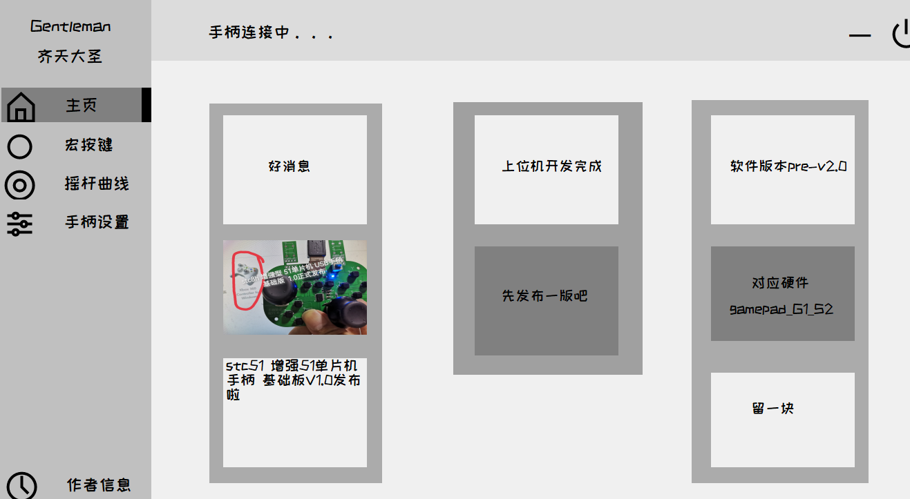

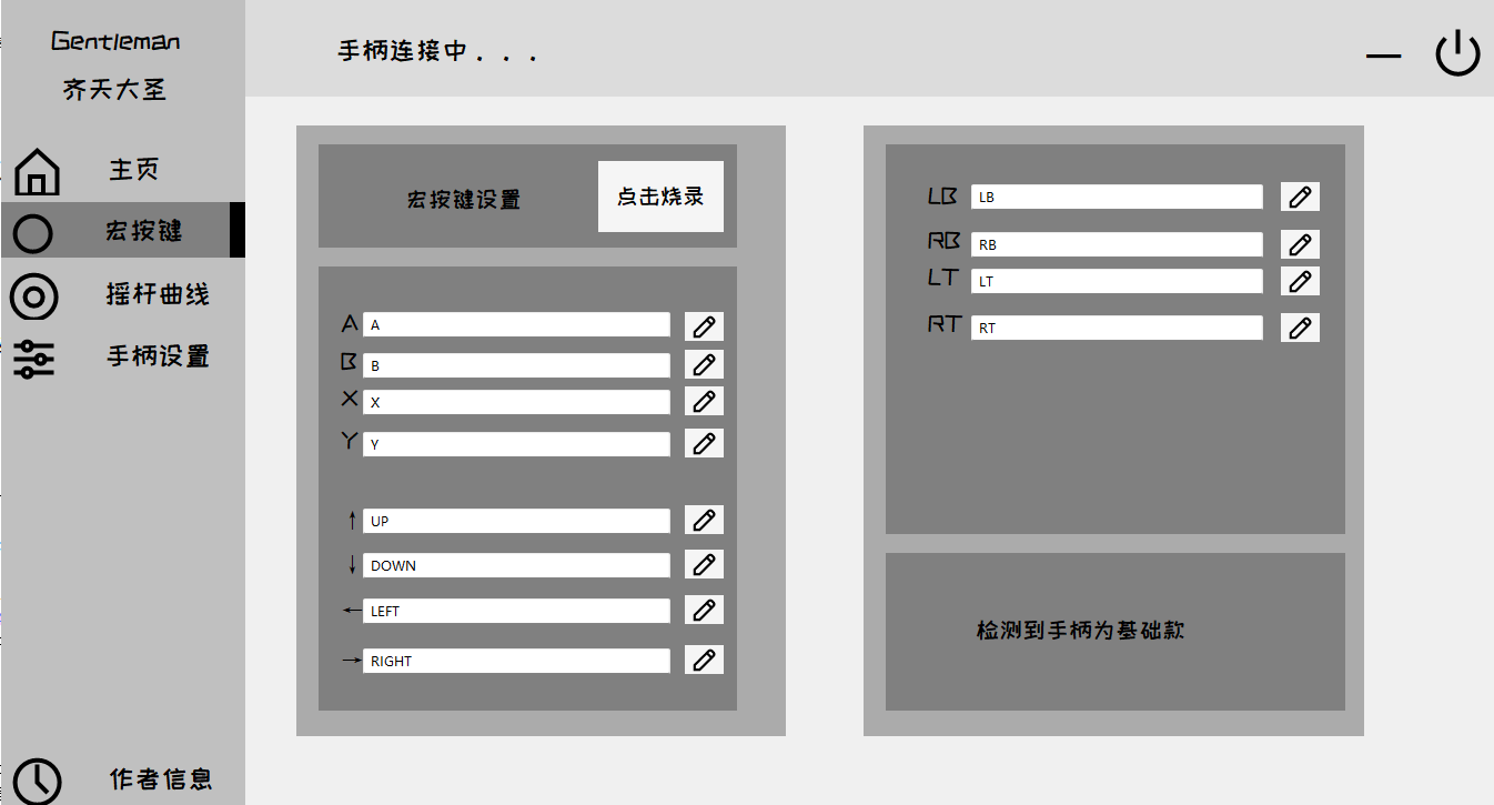

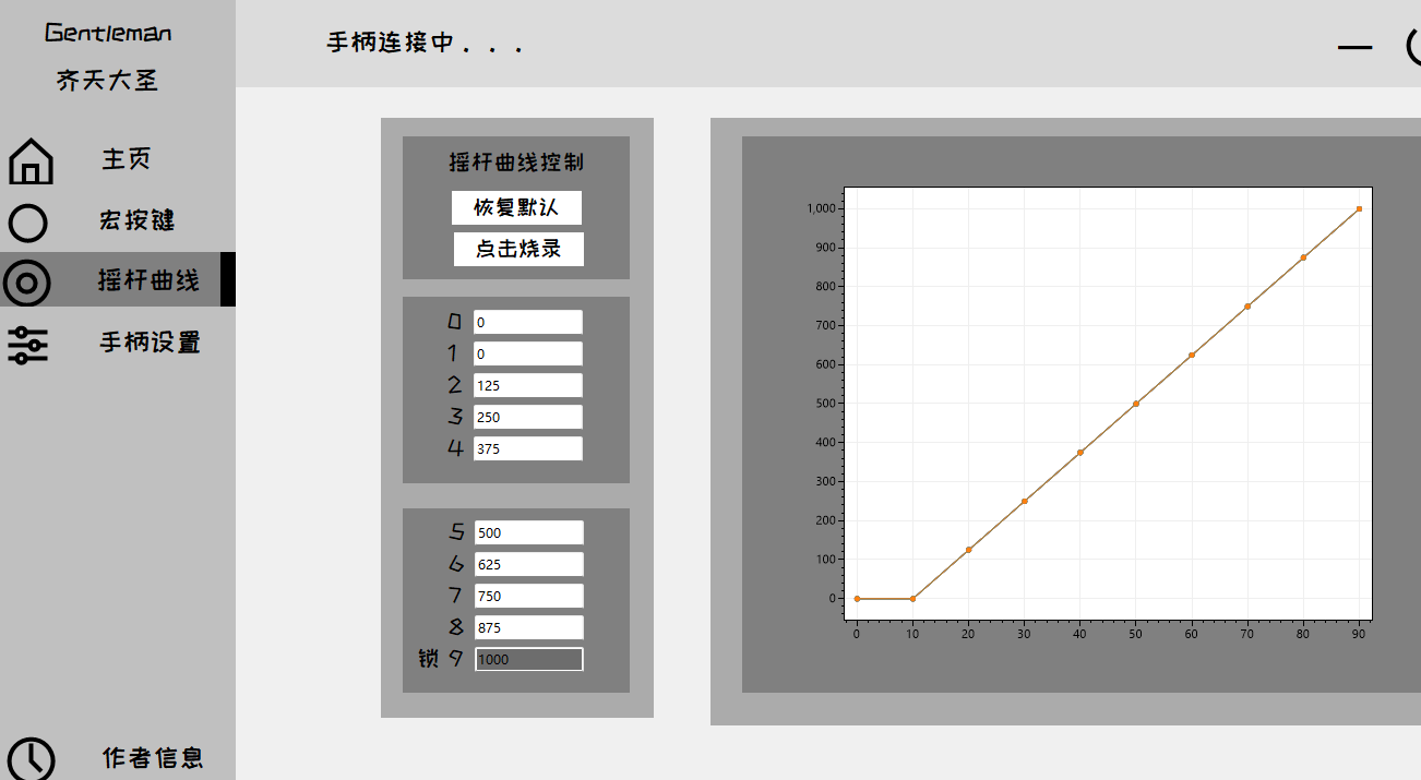

 楼主| 发表于 2023-9-23 17:54:02 | 显示全部楼层
2023/9/23  更新上位机配置程序pre-v2.0
                   更新手柄端对应固件gamepadG1V2
                   一堆bug 等精英版做完在修
长按西瓜键进入配置模式。
目前宏按键功能 不支持延时, 相当于一个多按键映射
曲线摇杆部分值有bug,精英版做完再修复

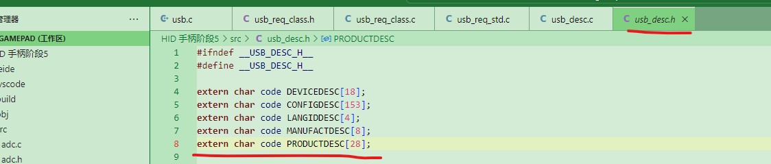

发表于 2023-9-15 15:51:58 | 显示全部楼层
截图202309151551234374.jpg   请教下,下载了你的程序,想改下设备名称,编译提示错误
35
734
3157
3157
 楼主| 发表于 2023-9-15 16:00:41 | 显示全部楼层
头文件改了吗
1042
1042
发表于 2023-9-16 11:57:07 | 显示全部楼层
就是这个问题,非常感谢
