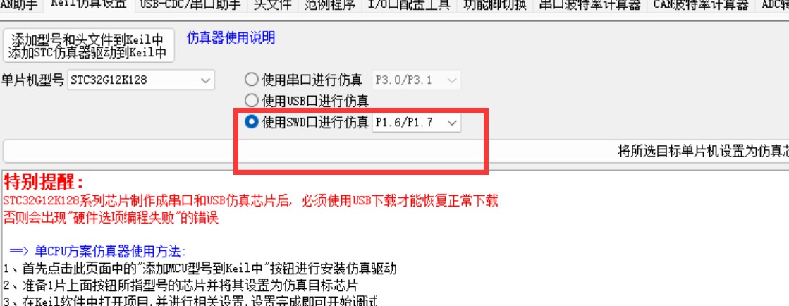

请问SW仿真选择这些端口是怎么用的?
[attachimg]38959[/attachimg] Keil 仿真设置,永远是通过 P3.0/P3.1烧录设置进去; 但Keil 仿真设置,烧录设置时,可以设置: 下次上电是仿真芯片,并且仿真口可以不是P3.0/P3.1  详情 回复 发表于 2024-3-19 23:19
烧录永远是 P3.0/P3.1; 但烧录时可以设置下次上电是仿真芯片,并且仿真口可以不是P3.0/P3.1  发表于 2024-3-19 23:13
25428
发表于 2024-3-19 23:11:12 | 显示全部楼层
25428
发表于 2024-3-19 23:19:52 | 显示全部楼层
jw*** 发表于 2024-3-19 22:57
请问SW仿真选择这些端口是怎么用的?
