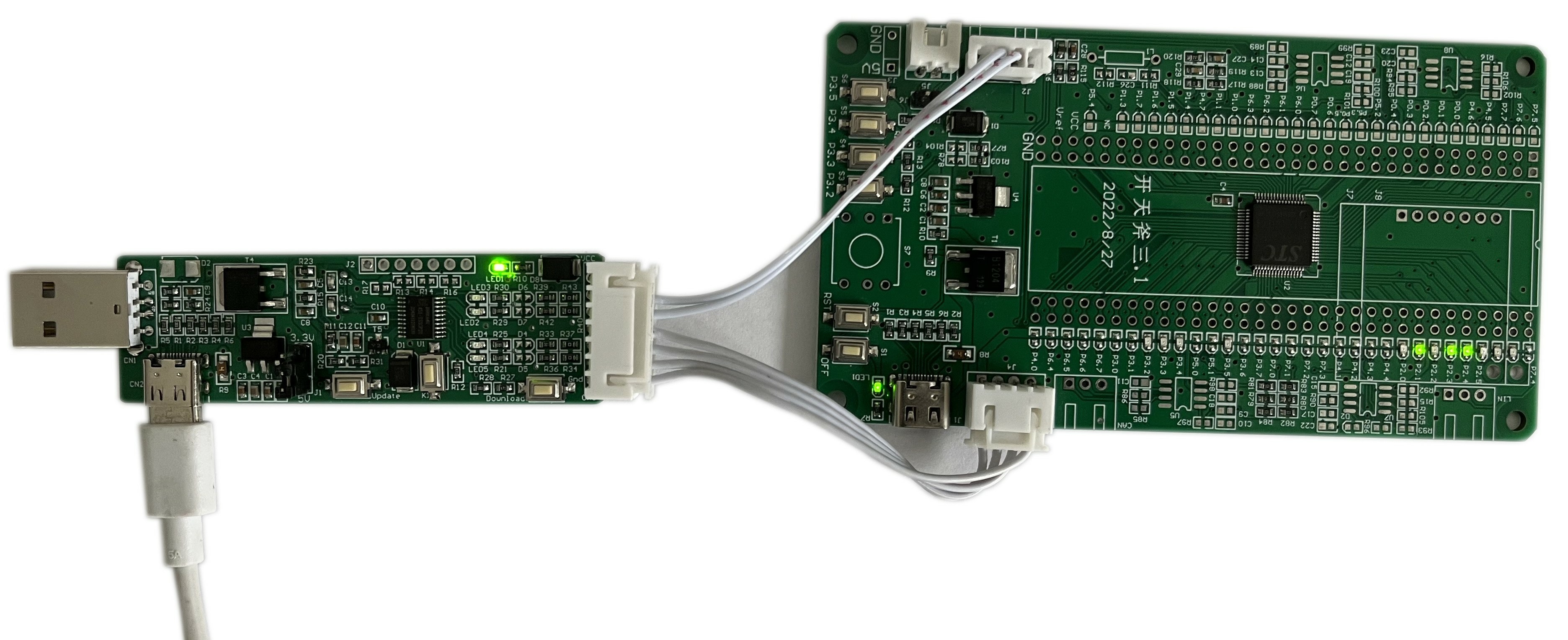

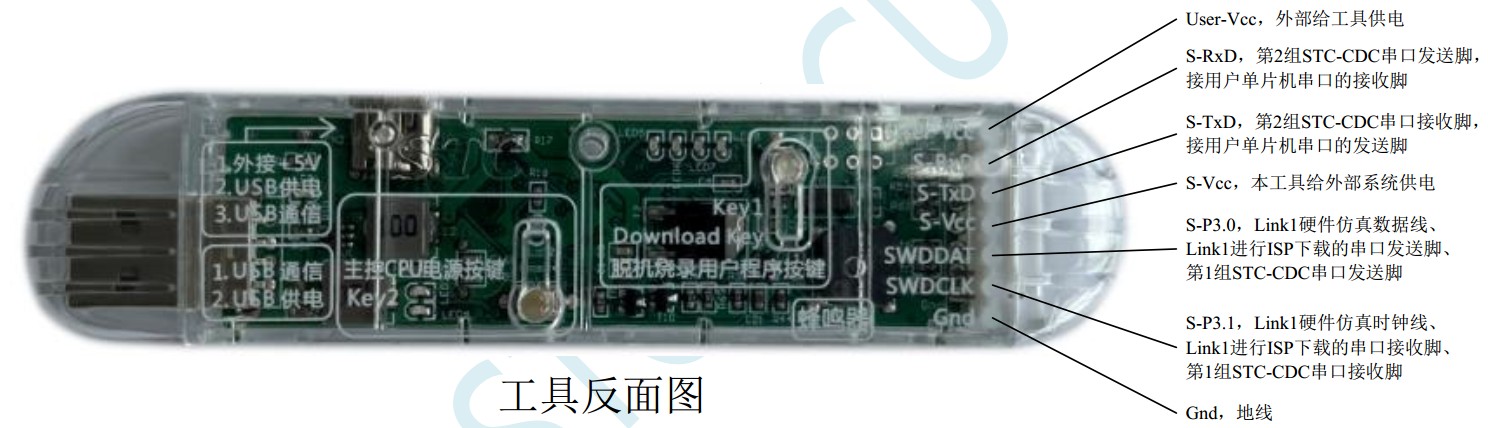

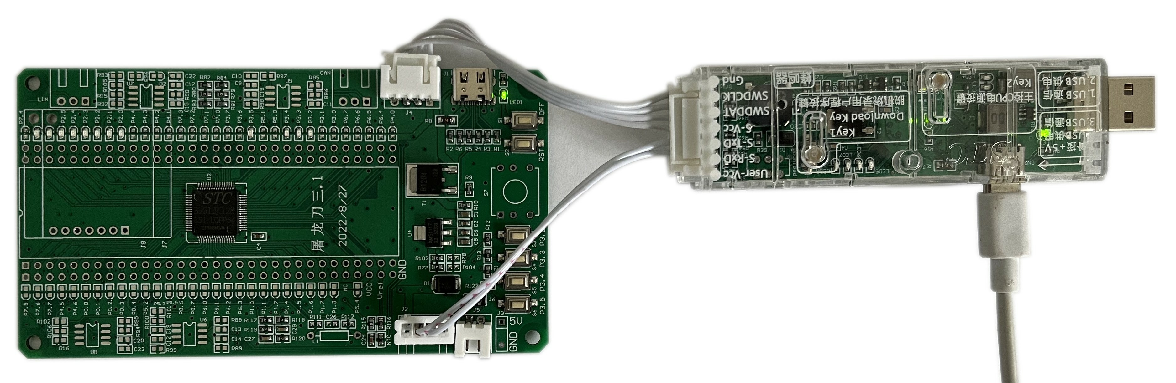

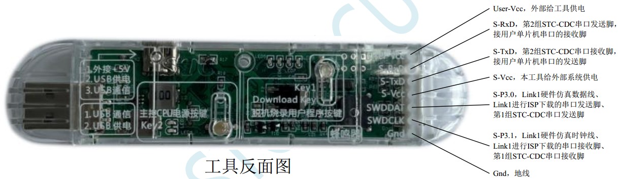

仿真教学视频,使用【USB Link1D】工具 SWD接口仿真 32G12K128系列
【USB Link1D】的CDC1/HID虚拟串口转串口对应的I/O做了转SWD仿真控制口,没做转串口
===烧录和仿真,默认是 HID,免驱动安装;CDC, WIN10高版本及WIN11及以后也是免驱的
1,USB-CDC2虚拟串口转串口,接到被仿真的MCU的串口1上进行串口通信
=====串口1 可以切换到【不是 P3.0/P3.1】的 I/O
2,USB-CDC2虚拟串口转串口,接到被仿真的MCU的串口2上进行串口通信
3,USB-CDC2虚拟串口转串口,接到被仿真的MCU的串口3上进行串口通信
4,USB-CDC2虚拟串口转串口,接到被仿真的MCU的串口4上进行串口通信
【USB Link1D】做SWD仿真控制,并做另外一组串口通信接口
如果设置成用 【非 P3.0/D-, 非P3.1/D+】的I/O口 来仿真
===不用自带的硬件USB来做仿真通信接口,就可以直接仿真 USB

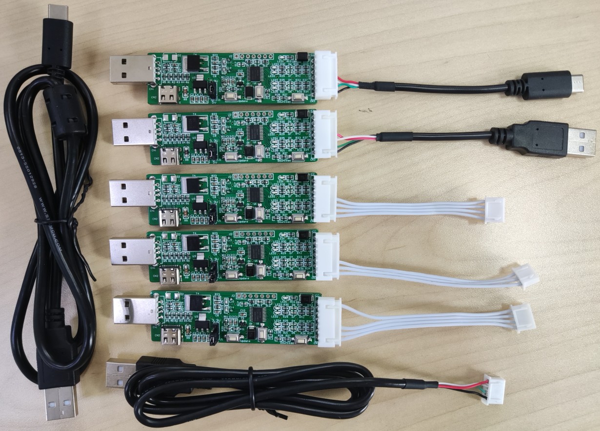

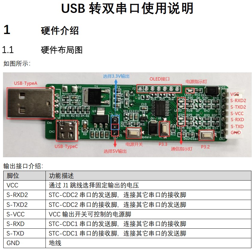

仿真教学视频,使用【一箭双雕之USB转双串口】工具
USB-CDC1虚拟串口转串口,仿真;
USB-CDC2虚拟串口转串口,接到另外的串口上进行串口通信

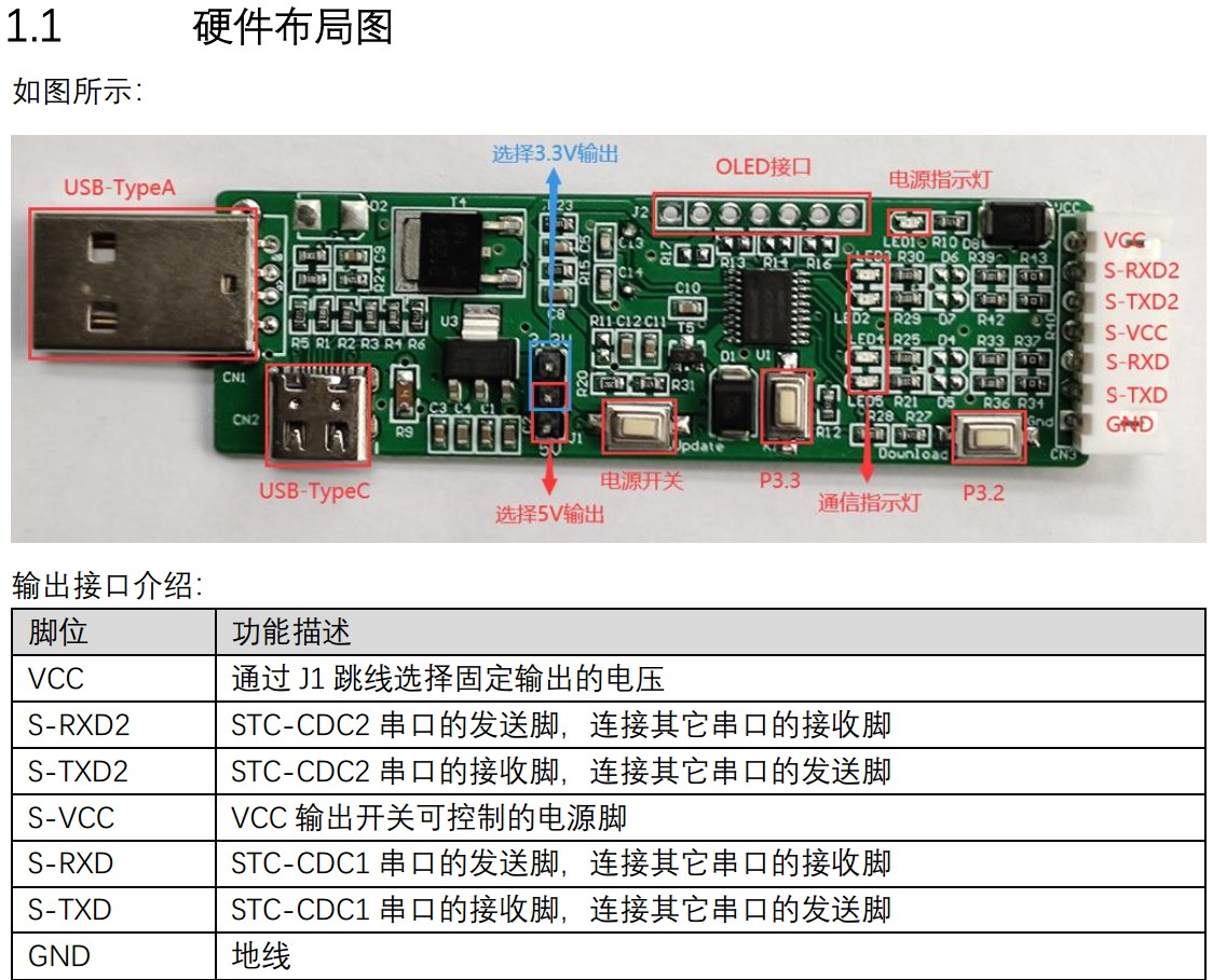

仿真教学视频,使用【STC-USB Link1D】工具
USB-CDC1虚拟串口转串口,仿真 STC8系列 1T 8051单片机

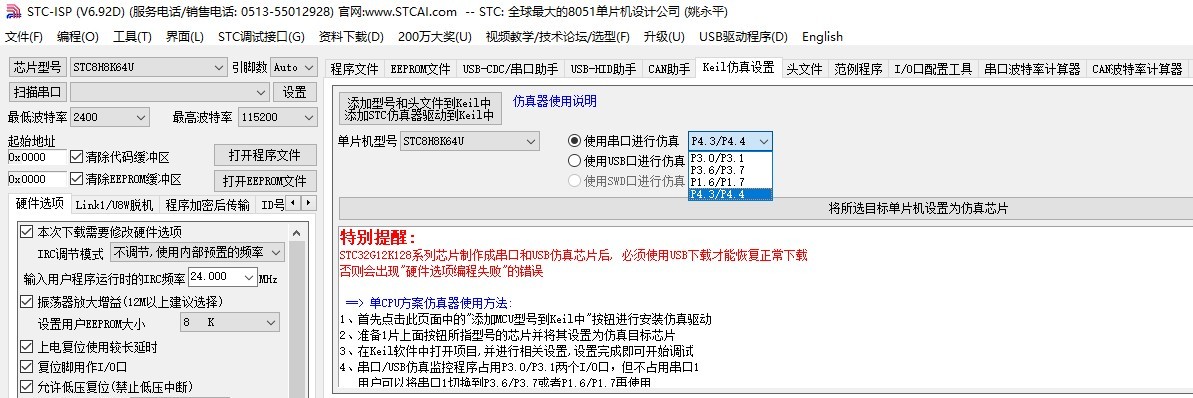

利用STC32G12K128自带的硬件USB直接仿真
==STC32G12K128的内置固件版本必须是V7.4.6U
或
      以上版本才支持硬件USB仿真
