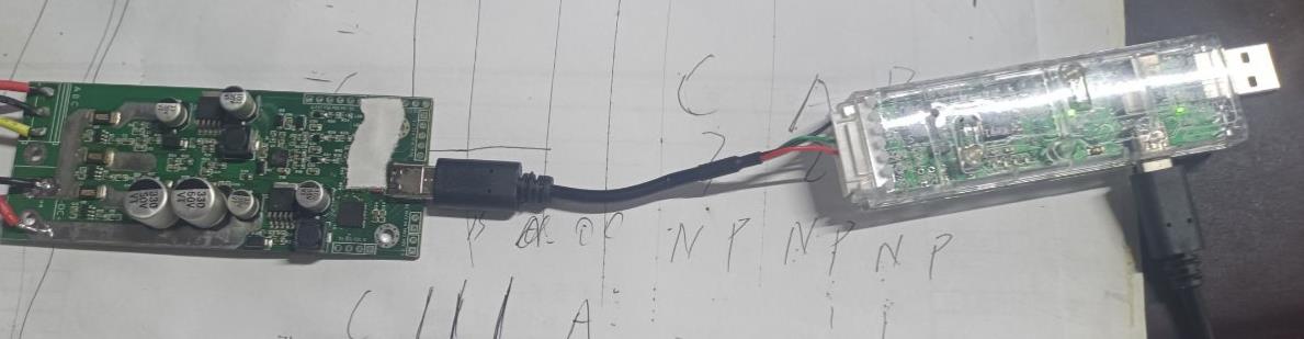

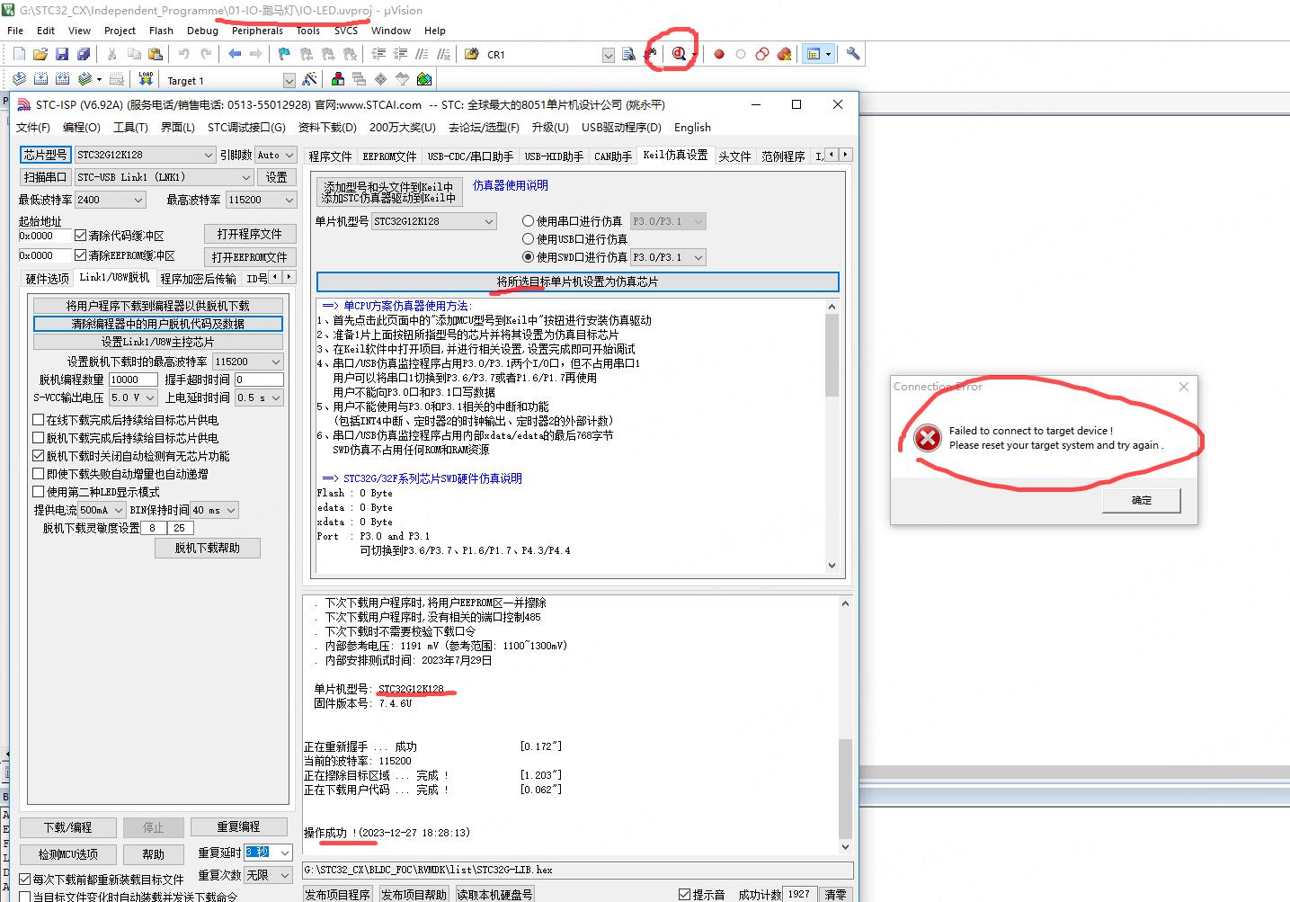

STC32G12K128-35I-QFN48仿真失败什么原因,能正常烧录程序,点了keil5仿真按钮,始终不能识别,用的案例程序
好像没找到驱动
好像没找到驱动
硬件连接
硬件连接

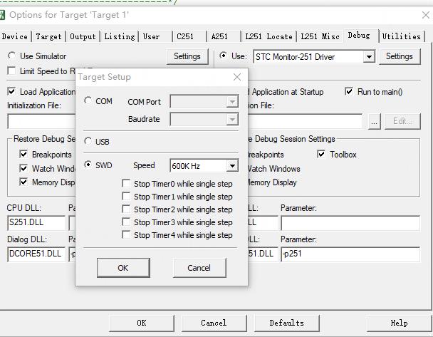

设置1
设置1

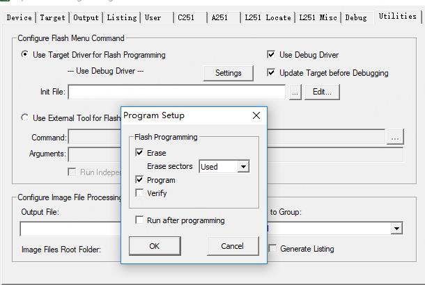

设置2
设置2

 楼主| 发表于 2023-12-28 09:40:47 | 显示全部楼层
ht*** 发表于 2023-12-27 18:41
STC32G12K128-35I-QFN48仿真失败什么原因,能正常烧录程序,点了keil5仿真按钮,始终不能识别,用的案例程 ...
仔细对照SWD仿真视频的操作流程,确认操作顺序有没有问题。
特别注意将目标单片机设置为仿真芯片后,需要给MCU重新断电-上电后才能开始DEBUG。
这个帖子有列出仿真注意事项,还有问题的话逐条分析一下:
【仿真】仿真注意事项总结
https://www.stcaimcu.com/forum.php?mod=viewthread&tid=108

发表于 2024-1-8 18:29:48 | 显示全部楼层
特别注意将目标单片机设置为仿真芯片后,需要 ...
找到问题了,设置为仿真芯片时必须把(本次下载需要修改硬件选项)打开,因为之前烧录程序系统频率已经设置好了,把这个勾选取消了,烧录仿真芯片的时候估计还要校准一遍时钟。
