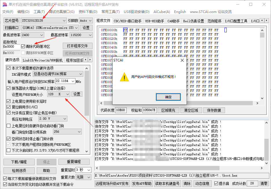

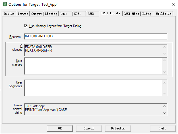

加载ap代码时候提示“用户的AP代码格式不规范”,这个怎么解决

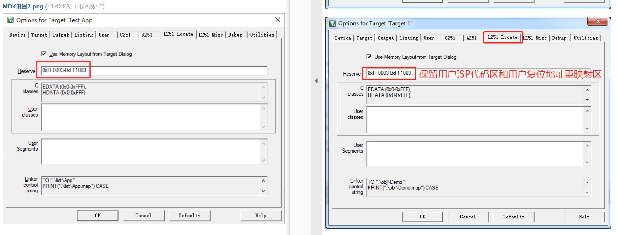

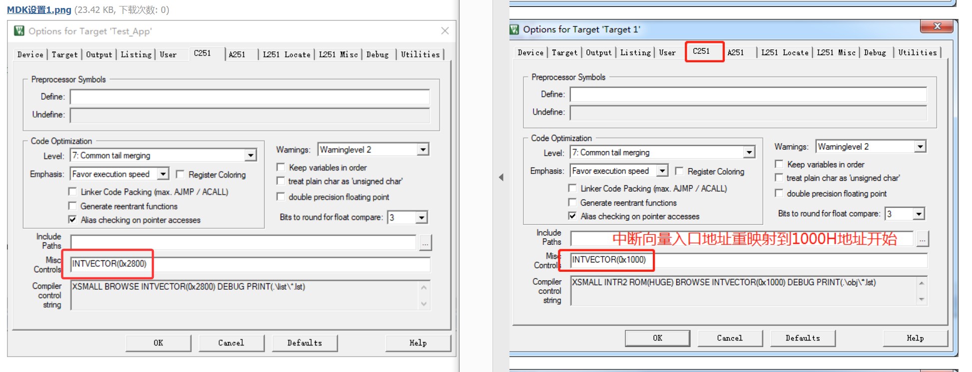

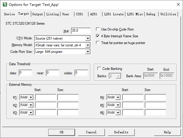

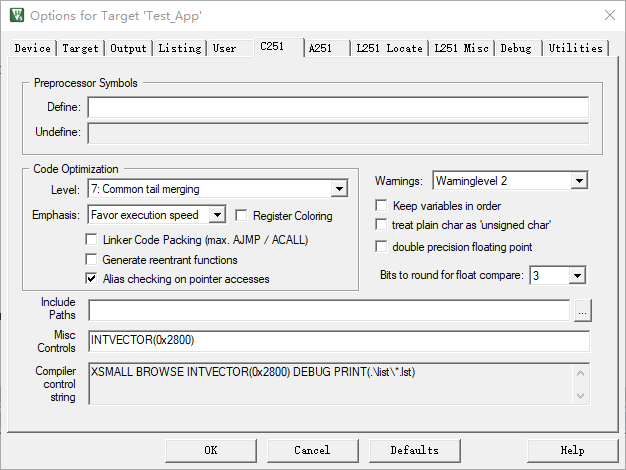

注:1.芯片是32G12k128,isp软件这边EPPROM大小已经设置为128K,我的ap程序,mdk这边设置如下图:
      2.isp程序,isr.asm那边,“LDR_SIZE    EQU     2800H”,已经修改,
     config头文件也修改了
     #define LDR_SIZE                0x2800
     #define LDR_VERSION         0x0100
重映射中断向量入口起始地址与手册不一致 [attachimg]110378[/attachimg] 保留地址设置为0xFF0003-0xFF2803试一下 [attachimg]110379[/attachimg]  详情 回复 发表于 2025-7-30 20:14

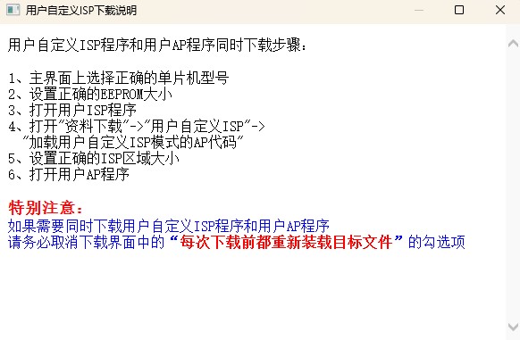

特别注意: 如果需要同时下载用户自定义ISP程序和用户AP程序 请务必取消下载界面中的“每次下载前都重新装载目标文件”的勾选项 [attachimg]110329[/attachimg]  详情 回复 发表于 2025-7-30 13:27

发表于 2025-7-30 13:27:33 | 显示全部楼层
注:1.芯片是32G12k128,isp软件这边EPPROM ...
特别注意:
请务必取消下载界面中的
每次下载前都重新装载目标文件的勾选项

取消“每次下载前都重新装载目标文件”的勾选项,结果还是一样提示,另外我也尝试把“清除代码缓冲区”勾选去除,结果还是一样提示结果

发表于 2025-7-30 20:14:14 | 显示全部楼层
重映射中断向量入口起始地址与手册不一致

发表于 2025-7-30 21:54:45 | 显示全部楼层
Debu*** 发表于 2025-7-30 20:14
重映射中断向量入口起始地址与手册不一致
确实Reserve这边,设置范围要和isp大小一致,修改成一致就不会有这个提示了
