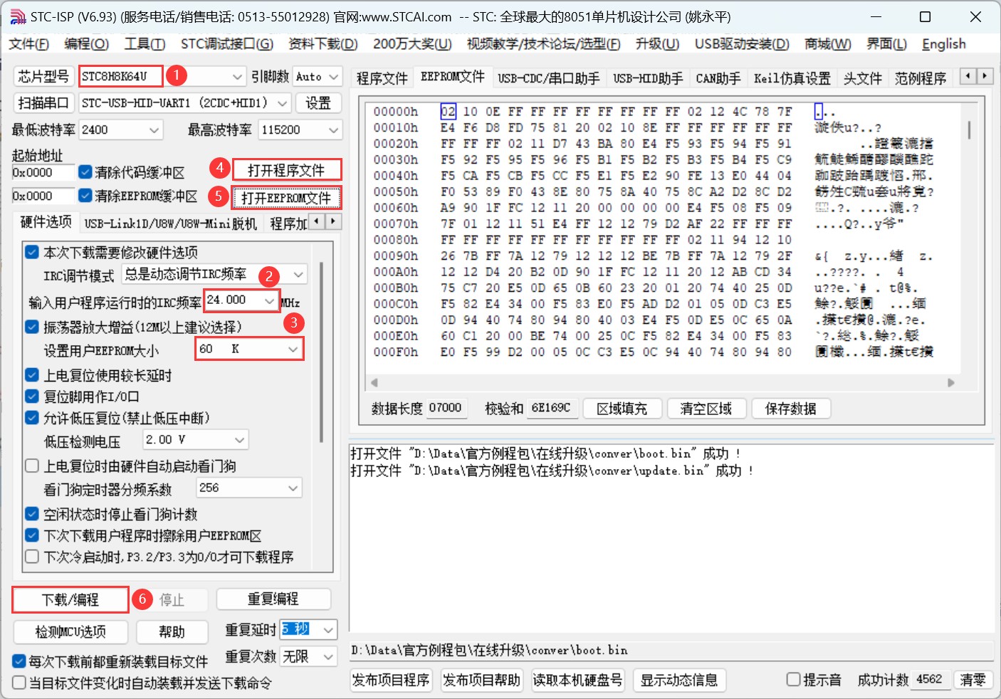

发表于 2024-3-8 17:43:05 | 显示全部楼层
用4楼(地板)提供的转换工具,配合STC-ISP软件可以一次性烧录用户ISP程序与用户APP程序。
具体操作流程:
1. 使用STC-ISP软件通过"打开程序文件"打开 hex 文件,然后通过"保存数据"保存为 bin 文件。
将生成的用户ISP.hex文件保存为"boot.bin";将用户APP.hex文件保存为"app.bin"。
2. 将"boot.bin"与"app.bin"文件拷贝到4楼(地板)提供的转换工具解压后的文件夹里面,双击"release.bat"生成"all.bin"与"update.bin":
3. STC-ISP软件选择芯片型号,设置好IRC主频与EEPROM大小(60K)。
然后通过"打开程序文件"打开"boot.bin",通过"打开EEPROM文件"打开"update.bin";
或者通过"打开程序文件"打开"all.bin",STC-ISP软件会自动将用户ISP部分放到程序文件区域,将用户APP部分放到EEPROM文件区域。
最后点击"下载/编程"按钮将用户ISP程序与用户APP程序一起烧录到芯片,或者将用户程序下载到编程器以供脱机下载:
4. 需要更新用户APP时,通过1,2两步生成"update.bin",然后使用STC-ISP(用户版)软件打开"update.bin",
拉低一次P32口触发程序进入升级流程,然后点击"下载"按钮开始更新:

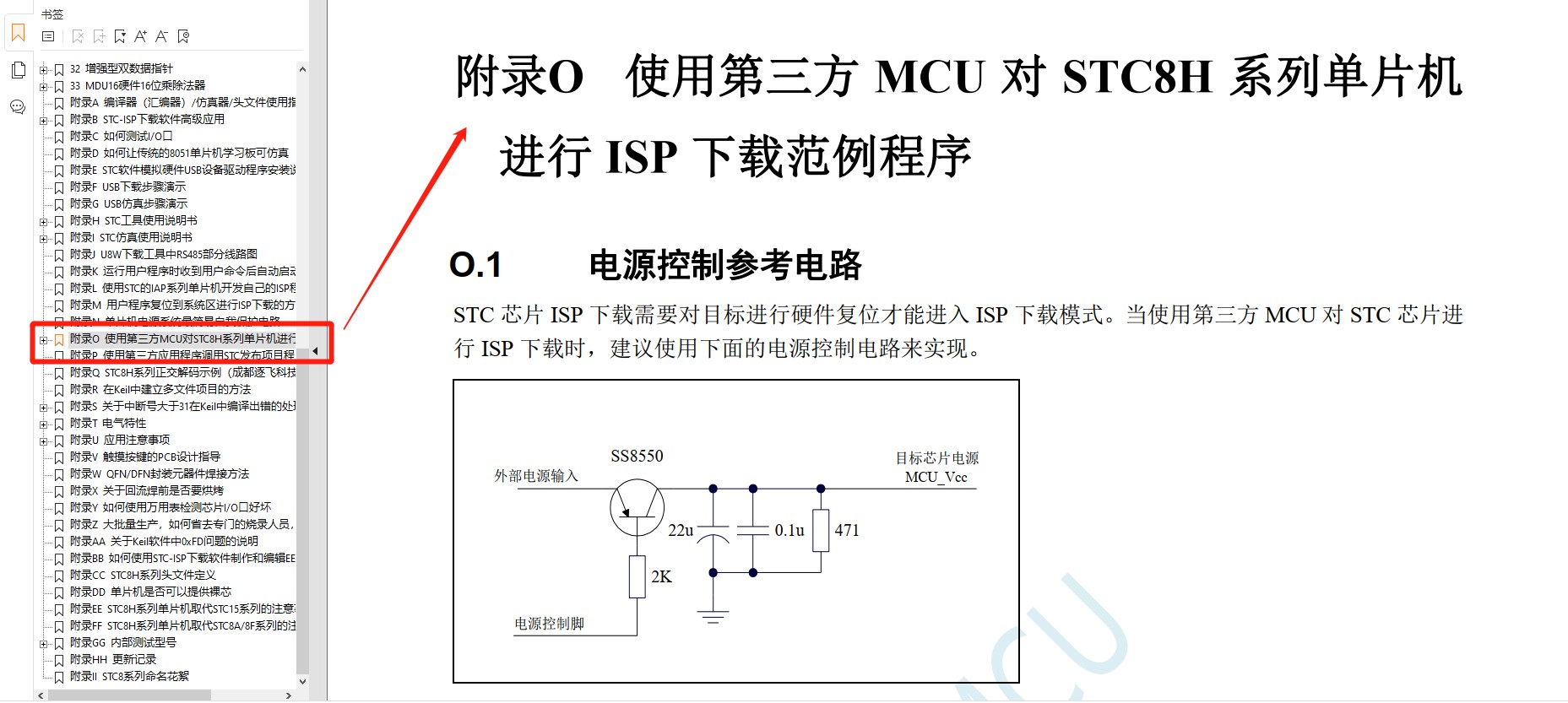

 楼主| 发表于 2023-9-13 09:32:51 | 显示全部楼层
解决方案已找到,原来官方的程序已经把处理好的文件展示出来的,也就是图片上箭头所指的地方。
以下文件合并的思路:
1、新建一个工厂烧录文件并填充0xFF,大小根据实际的FLASH调整;
2、把ISP固件写在0地址;
3、读取AP固件前3个字节,暂存起来;
4、读取AP固件偏移后的数据,并把前面读取的3个字节赋值给缓冲;
5、把处理好的缓冲写入到工厂烧录文件中;

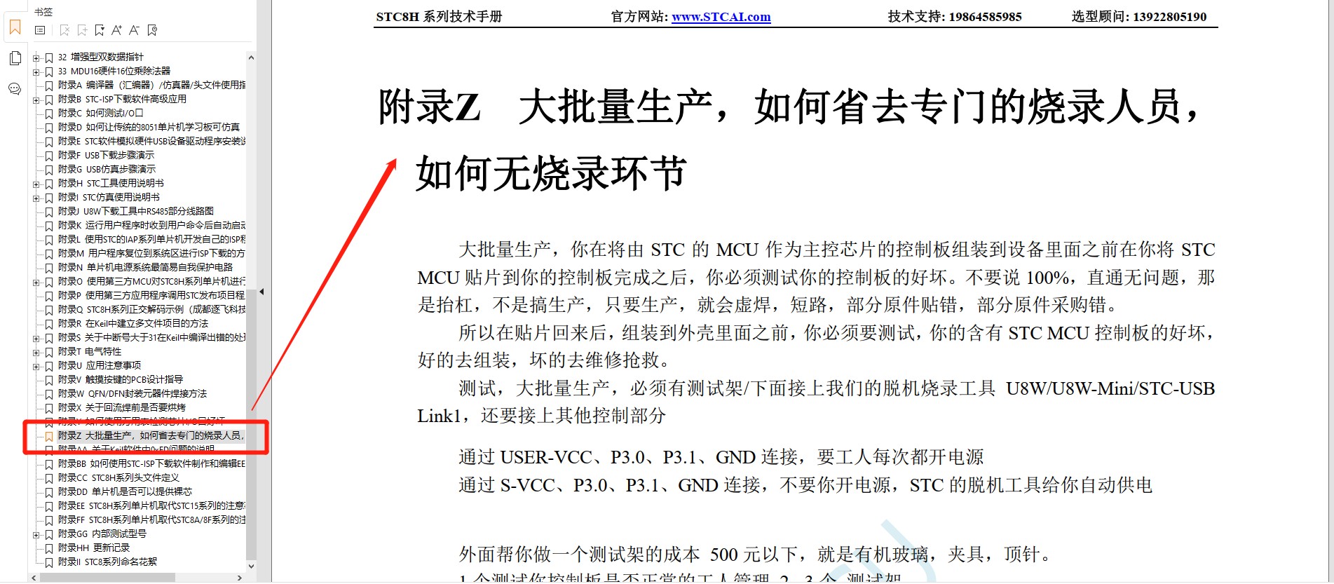

发表于 2023-9-13 09:33:42 | 显示全部楼层
自己做个上位机,先调用isp,在调用那个exe
具体步骤见手册附录O和附录Z
STC8H系列 1T 8051中文数据手册链接
http://www.stcmcudata.com/STC8F-datasheet/STC8H.pdf

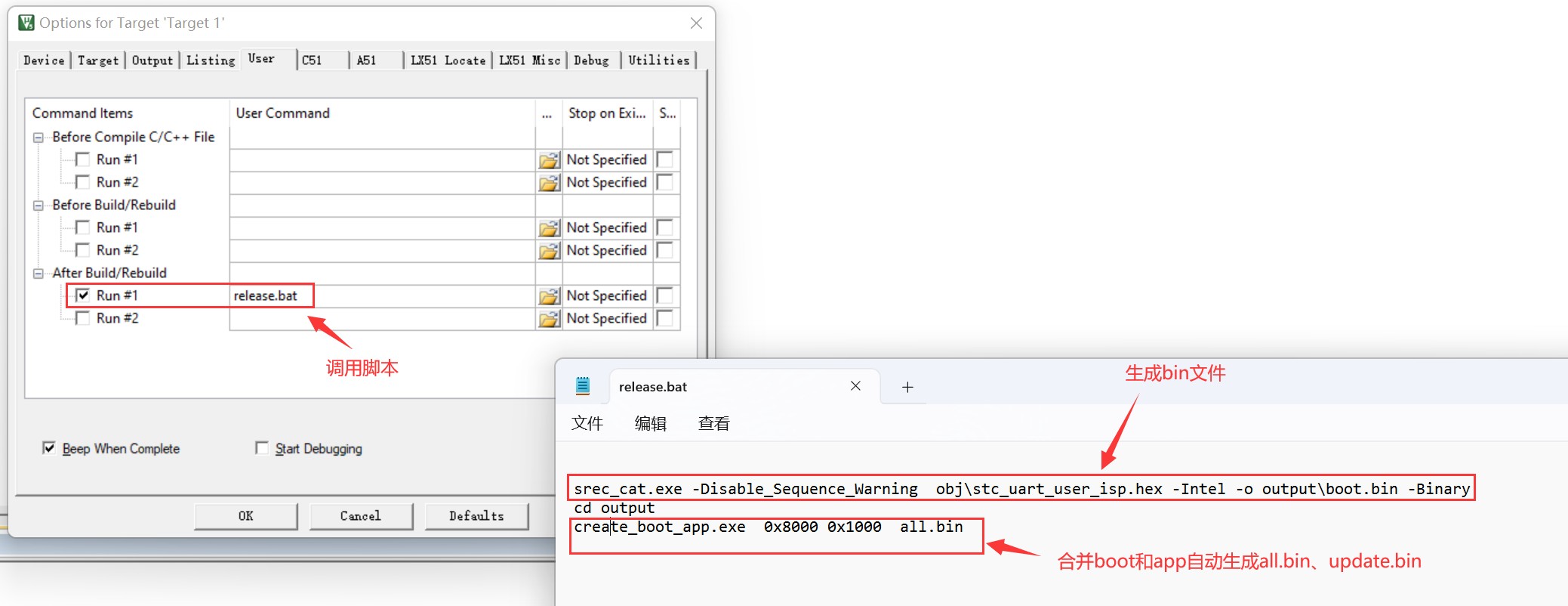

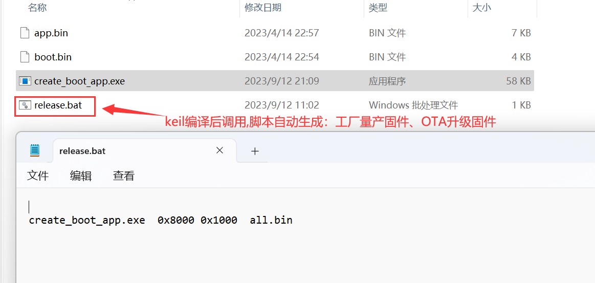

 楼主| 发表于 2023-9-13 09:44:42 | 显示全部楼层
使用C写了个脚本文件,可以使用keil自动调用。
脚本主要有以下作用:
1、把当前目录下的boot.bin和app.bin合并成量产文件all.bin;
2、生成远程ota升级用的update.bin,即去除app.bin偏移前的数据,可直接写入flash;
3、keil每次编译的时候自动调用脚本生成:工厂量产固件、远程OTA升级固件;
conver.rar

 楼主| 发表于 2023-9-13 09:51:32 | 显示全部楼层
具体步骤见手册附录O和附录Z
太复杂,写了个脚本,让keil每次编译的时候自动生成量产固件
