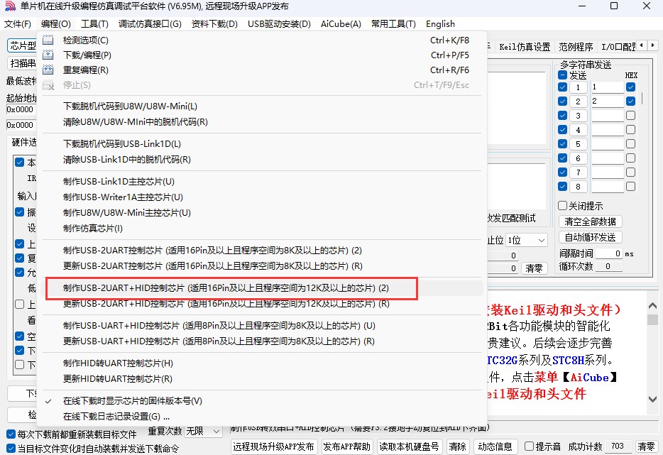

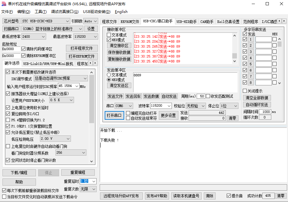

发表于 2025-4-16 22:41:27 | 显示全部楼层
32G12*** 发表于 2023-9-12 10:03
先P3.2接地,断电上电,出现了STC-USB Write(HID1),再点下载。     不是先点重复下载再设置板子哦!
借楼提问,我使用AI8H2K12u-16pinMCU,制作USB转双串口硬件,USB识别出stc-usb write,使用STC-ISP6.94L版本,流程如下
编程->制作usb-2UART+HID控制芯片(2)->目标芯片是STC8H2K08U系列->目标芯片是SOP-16封装->确定
然后如下图所示,下载失败
找不到原因,故此提问。下附电路原理图,2图中按钮的330欧姆电阻使用270欧姆电阻

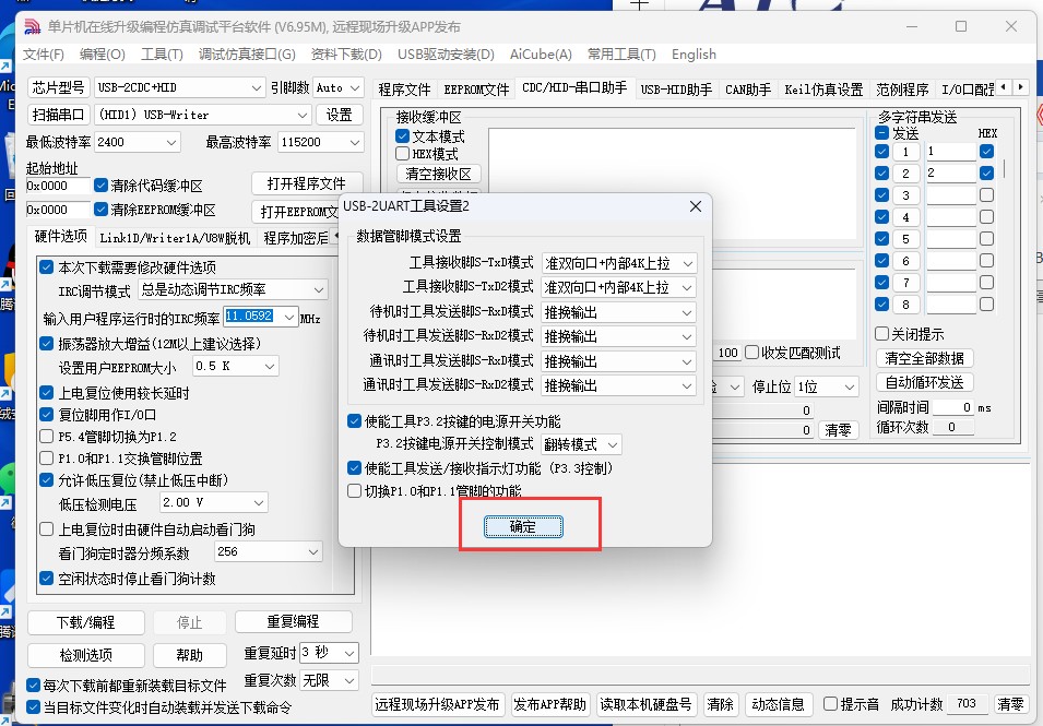

发表于 2025-4-17 16:40:58 | 显示全部楼层
硬件:USB转双串口@AI8H2K12UV1.1
软件:1编程-制作USB-2UART+HID
2.选择您需要的型号:
3.点确定,信息不用改
4.制作主控成功
