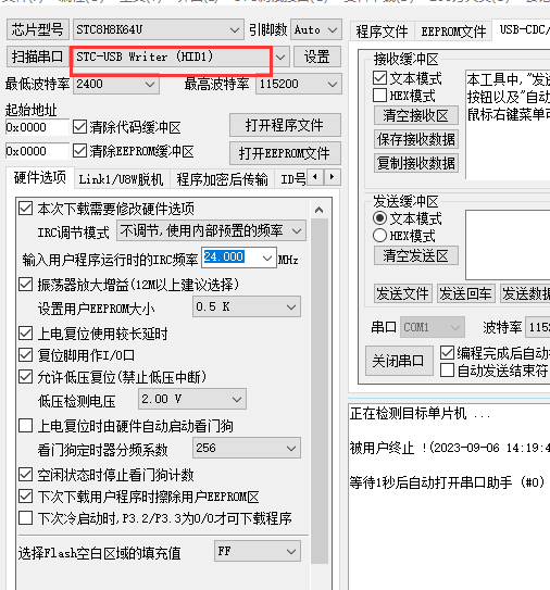

STC8H8K64U 按住P3.2按键开机,已经检测到这个STC-USB Writer(HID1)了,
但下载没反应,换了很多USB线,包括使用USB 开天斧配套的那根USB Type C的线都这样,
然后换了公司电脑4台台式机,3台笔记本都试了都这样,因为芯片是上次用过的一批,
觉得不太可能是芯片的问题,下班后回去用家里的笔记本电脑竟然全都可以识别下载,
感觉是不是ISP下载的时候芯片哪个阈值判断的问题?因为公司那些无法下载成功的电脑的
USB口都可以正常接鼠标,键盘,U盘和移动硬盘使用的,
现在有点担心万一家里的电脑挂了以后下载程序怎么办

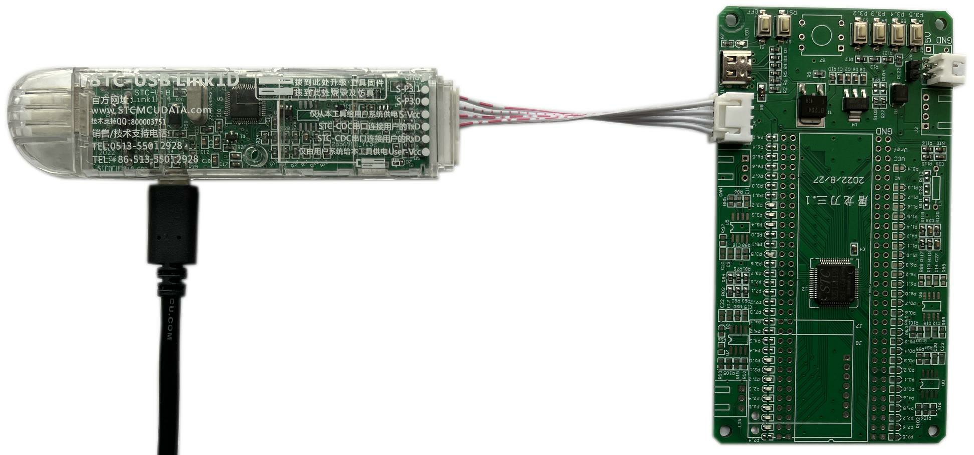

下面是我们 RMB35的 STC-USB Link1D 配的全套线

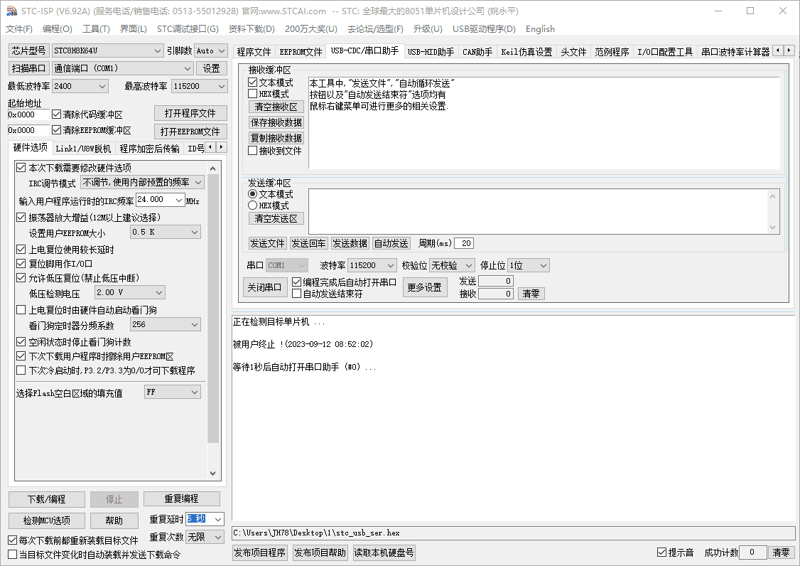

这是我拿了一块在自己笔记本上能正常下载程序的板子到公司下载不成功电脑上下载,点击ISP软件的“重复编程”后按住板子上P3.2按键上电,ISP软件的扫描串口那里已经显示“STC-USB Write(HID1)”,说明检测到单片机了,但右下角的状态框一直显示“正在检测目标单片机”,这样按住P3.2上电多次都是这样!
先P3.2接地,断电上电,出现了STC-USB Write(HID1),再点下载。 不是先点重复下载再设置板子哦!  详情 回复 发表于 2023-9-12 10:03

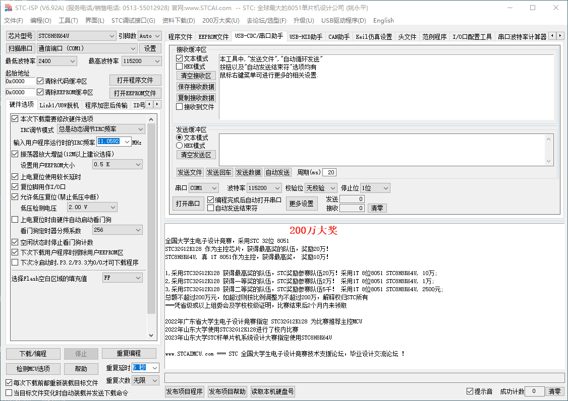

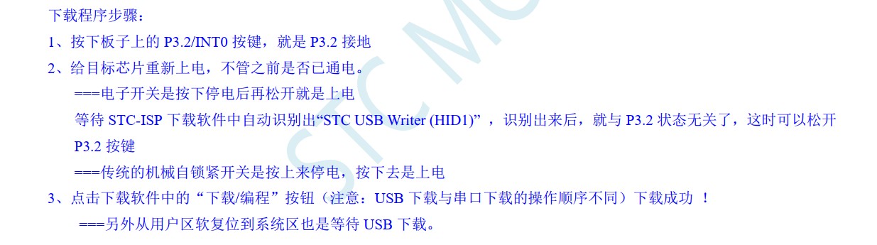

接上楼,在同一台这个不能下载程序的电脑上,同一块板子(注:刚才测试下载的这板子我用家里电脑已经下载好程序的),同一根USB数据线,不用下载,直接插上板子,ISP软件的扫描串口里能识别出来板子的串口为“STC-USB CDC(COM4)”,可以正常打开使用!

发表于 2023-9-12 09:17:50 | 显示全部楼层
STC32G12*** 发表于 2023-9-11 16:44
麻烦您拍个公司电脑没办法下载的视频看看?
你好,分别拍了2段视频,帮忙分析一下,理论上硬件肯定没问题,要不相同的环境下(同一台电脑,同一根USB线,同一块板子)下载好程序直接插上去也不会能识别出来“STC-USB CDC(COM4)”了,想不通的就是下载的时候已经识别出来“STC-USB Write(HID1)”,但就检测不到单片机,一直停留在“正在检测目标单片机”,不知道这时候ISP软件和单片机之间协议是怎么来的
