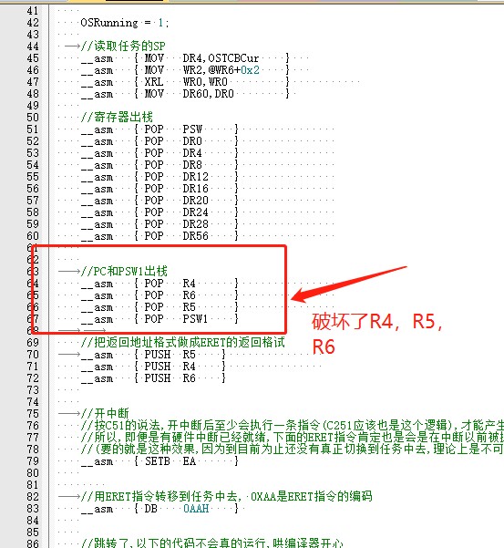

发表于 2023-9-16 12:29:48 | 显示全部楼层
由于是第一个任务入口,DR4~DR28没使用到传参,堆栈初始化的时候初始化是0,其实影响也不大,任何值都可以。
对于第1个任务,直接RETI中断返回就好了,问题都不大。

发表于 2023-9-16 13:02:46 | 显示全部楼层
熊*** 发表于 2023-9-16 12:29
由于是第一个任务入口,DR4~DR28没使用到传参,堆栈初始化的时候初始化是0,其实影响也不大,任何值都可 ...
这个我知道 , 没关系的, 只有第一个参数 R0-R3是有效的, 其它都是在OSTaskStkInit()处清零, 你就是随变改成任何数据都没关系.
另外用ERET返回是为了规范行为, 是有必要的. 此处不需要效率. 多几行代码, 利大于弊

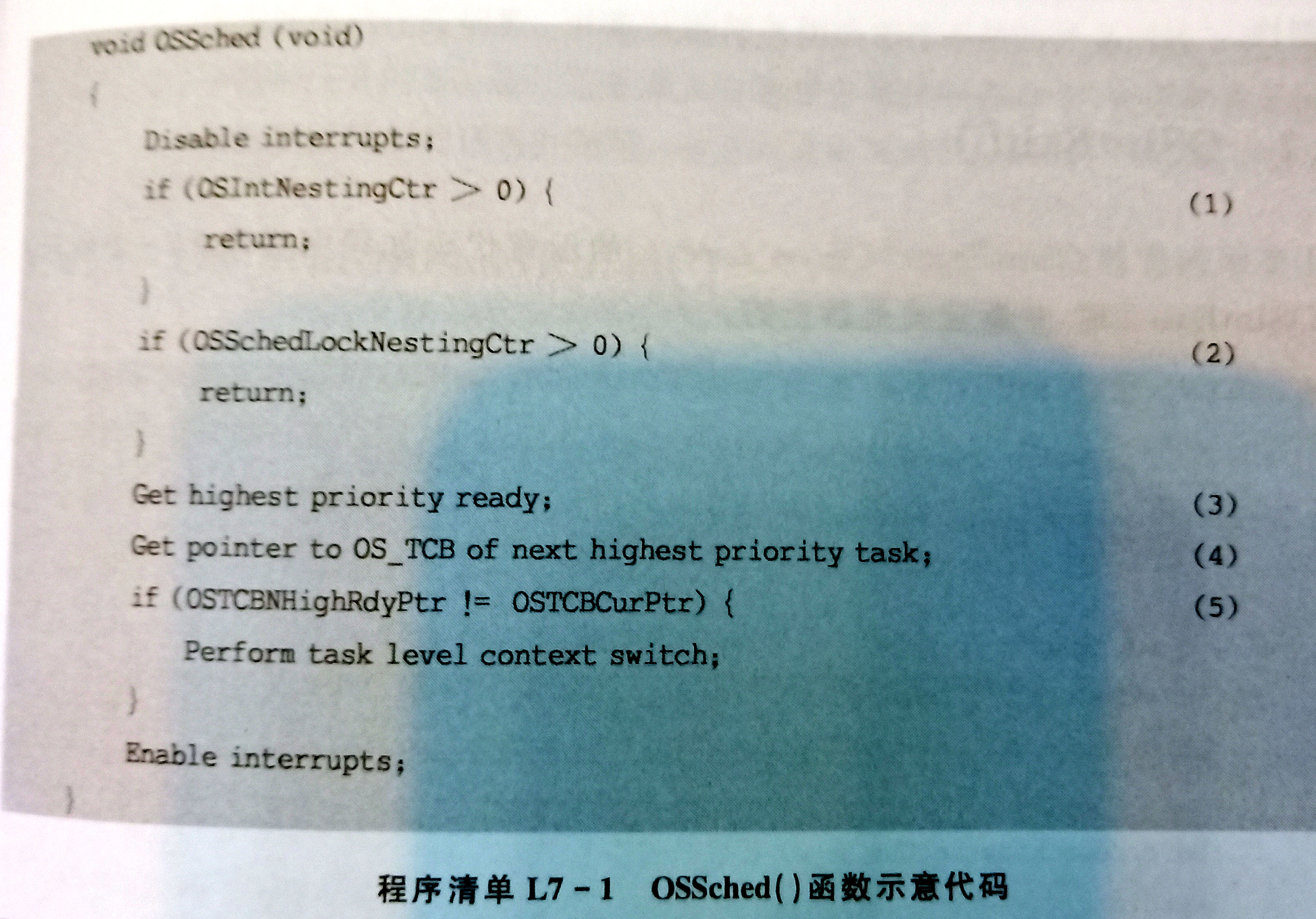

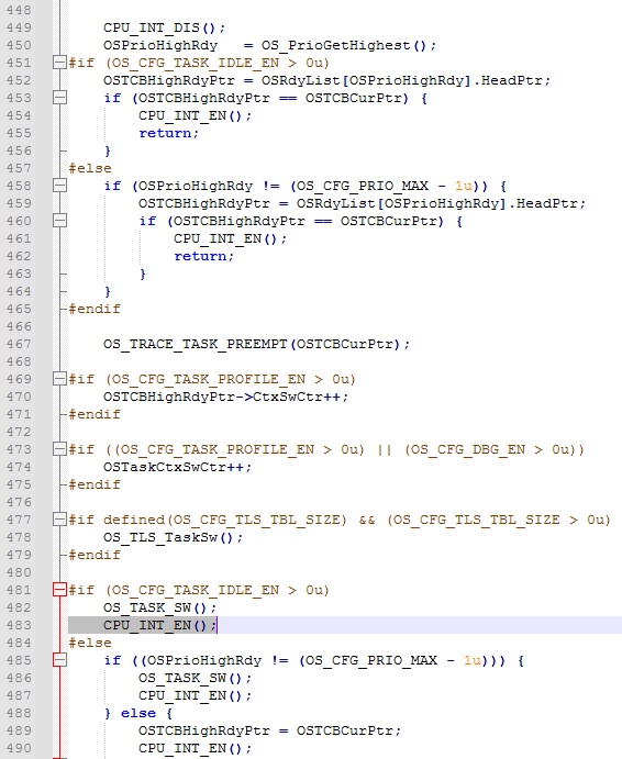

发表于 2023-9-17 13:21:52 | 显示全部楼层
tzz1*** 发表于 2023-9-11 15:58
临界区切换任务? 这个确实没想过, 不过我很好奇的是, 什么时候需要在临界区切换任务.   ...
看来这个问题不说清楚不行了:
(1)这是uC/OS-III
这个“OSSCHED()”函数中开头就是“Disable interrupts;”,结束时是“Enable interrupts”,这算不算是uC/OS-III关闭中断在临界区切换任务?
(3)下面这个是uC-OS3的
这个第449行的“CPU_INT_DIS();”,到第482行的“OS_TASK_SW(); ”,再到第483行的“CPU_INT_EN();”,这算不算是uC OS3关闭中断在临界区切换任务?
(4)这是FreeRTOS
这些文字算不算是FreeRTOS关闭中断在临界区切换任务?
(5)下面是RT-Thread
这些文字算不算是RT-Thread关闭中断在临界区切换任务?
(6)说明:在我的认知里,任务切换的核心过程是不能被打断的,对于单片机RTOS而言,任务切换的核心过程都应该用关闭总中断的方式来保护它。我一般称这种过程为“临界过程”,把这段程序称为“临界区”,把这种方法也称为“临界区保护方法”。我除了1981年在大学旁听了数学系的一门“ALGOL60程序设计”的课程,其他的计算机知识全部是自学的。我已经注意到了我的很多词汇的语义与大家的不太一样,常常会产生误会,希望大家谅解。
通过这个回复,希望大家认可我的这个观点,如果我解释的不够清楚,大家也可以提出来讨论。毕竟任务切换就是RTOS最核心的功能,保护好它,就为RTOS提供了安全性的保证
[attachimg]21604[/attachimg] 杨老师举例的FreeRTOS例子,全程没有关闭总中断。 只是在读取系统重要变量的时候屏蔽了系统管理的中断,因为系统管理的中断会改变这些变量。 其实这个和坛友tzz1983方式一致的。 [at  详情 回复 发表于 2023-9-17 18:06

发表于 2023-9-17 13:52:56 | 显示全部楼层
杨*** 发表于 2023-9-17 13:21
“临界区切换任务? 这个确实没想过, 不过我很好奇的是, 什么时候需要在临界区切换任务. ”
看来这个问题 ...
最好是不争这个事情了吧, 在这一点我比较固执, 我知道全程关中断切换任务也不会增加太多开销. 为了保守, 如果是作为一个版本推出, 是应该选择保守一点的. 我也承认这个做法是我自己想出来的, 目前没有出现问题, 不代表没有问题, 我就是经过反复理论推断, (用我那种方法切换任务时,不必全程关中断是可行的). 至少目前没有站得住脚的证据证明不行. 如果长时间没有站得住脚的理论可以证明它是不行的, 而在实际运行过程中也没出现问题, 它将可以成为一个新的理论支撑点. 杨老师, 你不是也说过, "正统" 就是用来推翻的. 你叫我挑战者, 无论胜败, 我都来挑战一下. 杨老师请放心, 我多次提醒, 代码是刚做出来, 没有过多的测试, 不会误人子弟. 再者我这也不算是什么发行版本, 激进一点, 不破不立, 再调皮一下
“正统" 就是用来推翻的. 你叫我挑战者, 无论胜败, 我都来挑战一下” (1)看我的新帖子,你已经把“正统”的单片机RTOS系统的天捅塌了一角了,让那些在有真软指令的单片机上运行的RTOS发现白忙活了,你让uC/OS-II源  详情 回复 发表于 2023-9-18 18:50
