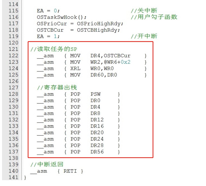

发表于 2023-9-13 23:52:41 | 显示全部楼层
tzz1*** 发表于 2023-9-13 15:49
话不能说的太满啊, 你看看我的那个代码, 中断切换任务, 在中断函数代码里, 就是没有全程设为临界区, 只是 ...
(1)根据熊仔前面的分析,楼主的移植版的任务切换确实是在临界区外进行的。
(2)因此:“楼主移植版的任务切换是一个可以被打断的过程”。楼主的回复也说明了这一点。
(3)但是按照正规操作系统的要求:“OS中任务切换是一个不能够被打断的过程”,原因是如果被打断,就可能产生异常的任务调度,产生错误的后果。
(4)下面用楼主的目前的移植版为例来说明任务切换过程被打断后可能的后果。假设当前任务为C,是最低优先级,准备切换到的新任务为B,任务B优先级比任务C高。
下图是楼主的任务切换程序:
假设“T4IF=1”后,任务切换程序开始执行。任务切换程序从第98行执行到第112行时是在保存任务C的寄存器现场和TCB,然后第115行进入临界区保护,第119行退出临界区保护。
(5)程序中的第128行到第137行是开始恢复任务B的寄存器现场,最后第140行切换到任务B执行。
(6)假设上面程序在执行到第128行到第137行之间时发生了一个优先级比定时器4(任务切换中断PendSvIsr)高的新中断使得任务A就绪,假设任务A的优先级比任务B高(比如是系统中断,任务A休眠倒计时结束了;又比如是一个外部中断发生,检测到有异常事件发生需要任务A来处理),新中断就暂停当前任务切换去执行新的中断ISR,当新中断ISR中的中断任务切换程序再次设置“T4IF=1”后退出新中断,上面的程序继续执行(不是从头执行),直到第140行切换到任务B继续执行。
(7)在执行第140行的“RETI”中断返回指令时,STC单片机硬件自动设置“T4IF=0”。这时大家可以发现,就绪任务优先级最高的任务A被忽略了,任务被切换到任务B执行,这是一个极大的错误。
(8)结论:从理论上说,如果任务切换不在临界区保护中连续进行,就有可能被打断,就有可能产生异常结果。当然也许这种事件实际发生的可能性只有亿万分之一。
不知楼主是否赞同我的这个结论

发表于 2023-9-14 10:57:23 | 显示全部楼层
杨老师的意思是下面这段代码会被中断
解决方法:应该把EA=1弄到RETI前面。
楼主没有把EA=0放中断跳转后第一条,可能考虑更高优先级嵌套。其实没必要,都到这里了,直接切换就好,。
把EA=0弄第一条,妥妥的。也不需要方法3这么复杂。
这个触发设定最低优先级中断方式也是挺好的,流程简单。代码是自己用的,好用就行。
