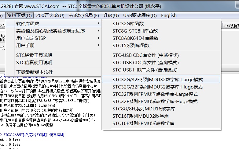

(1)Keil的C251编译器在设计时早就考虑到对第三方扩展指令集的支持了,具体的方法是L251在做连接时,对于某个函数名,如果项目中用户的模块中(包括用户自己的库)有这个定义,就使用用户函数进行连接,不会再去用C251本身的标准库里面的函数了。这样第三方厂商只要重新编写使用到自己扩展指令的这部分库函数,以库的形式提供给用户包含在自己的项目文件中,就实现了对第三方扩展指令的兼容。
(2)对于STC32G/F系列的32位单片机的扩展指令,以及MDU32和FPMU等单元,STC在设计时已经考虑了与C251的高效对接,而且早已经提供了对应的库函数给用户(在STC-ISP软件工具上),见下图:
所以目前STC32G/32F系列单片机早就已经与KEIL的C251无缝接轨了,并且STC推出库函数从STC16就开始了。
(3)目前可以看到的STC32位系列单片机的特性均与C251接轨了,而Keil和C251是一款非常优秀的美国的IDE和C语言编译器。我个人觉得唯一不等于不好,同时目前还看不出C251对STC32单片机发展的限制,所以在未来一段时间内我估计C251仍然会是STC32单片机的主流编译器。等到哪一天C251人家不让你用了,或者C251真正成为STC32单片机的瓶颈的时候,自然会有新的编译器出来,而且会是遥遥领先的那一种
