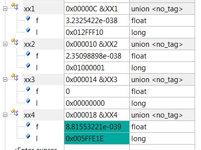

发表于 2023-9-6 21:28:25 | 显示全部楼层
2、浮点数减法(-):
   DMAIR = 0x1D;
测试结果,近0点附近表现太精确,而 KEIL在近0时,尾数末 3位直接丢弃,不参与,
否则,执行下列程序,可能永远得不到为真(0值):
  if  !(float1-float2)
如在近0点,计算太精确了,程序执行结果,大概率是错误。
结论:80分。 软件打点补丁能用。

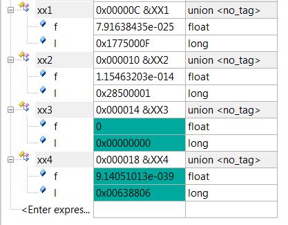

发表于 2023-9-6 21:34:26 | 显示全部楼层
3、浮点数乘法(*):
   DMAIR = 0x1E;
测试结果,近0点附近表现很精确,比KEIL计算精度高,结论:120分。

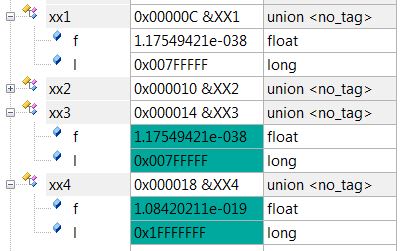

发表于 2023-9-6 21:55:11 | 显示全部楼层
5、浮点数开方(sqrt):
   DMAIR = 0x20;
不好意思,两个变量写反了,现更正。
测试结果,近0点(非正规浮点数),keil 计算直接罢工了???
像 keil做乘法,接近0直接取计算值为 0能接受。
但对此数 1.17549421e-0.038 开平方, STC32F FPMU SQRT多开几次, 结果近似为 1(完全正确)。
keil 直接罢工不工作, 不知客户会不会接受?
让我打分:近0点附近表现很精确,远甩 KEIL 直接罢工,结论:150分。
注:增加的 50分,是表现超 KEIL的额外奖励分。

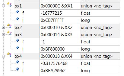

发表于 2023-9-8 20:25:31 | 显示全部楼层
7、浮点数检测(CHECK):
   DMAIR = 0x22;
测试结果,正非浮点数,计算结果 R7=0x01,不正常。
经反复核查,系说明书有误,结论:100分。

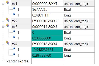

发表于 2023-9-8 20:33:59 | 显示全部楼层
8、浮点数正弦(SIN):
   DMAIR = 0x2D;
测试结果,大数据计算精度比 KEIL 高,动态范围比 KEIL 大,最大到 16777215(0x4B7FFFFF),
数据超出此数, STC32F FPMU 的 SIN 不工作了,结论:120分。
注:增加的 20分,是表现超 KEIL的额外奖励分。
