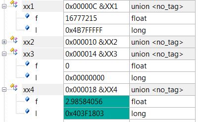

 楼主| 发表于 2023-9-8 21:27:47 | 显示全部楼层
14、浮点数转 32位整数(float-->long):
   DMAIR = 0x25;
测试结果,计算结果正常,
在数据溢出时,两者表现都不正常, KEIL 正溢出显示负数, 负溢出显示正数,
而 STC32F FPMU , 无论正溢出还是负溢出, 都显示负数, 当然, 这个结果并不重要。
结论:100分。

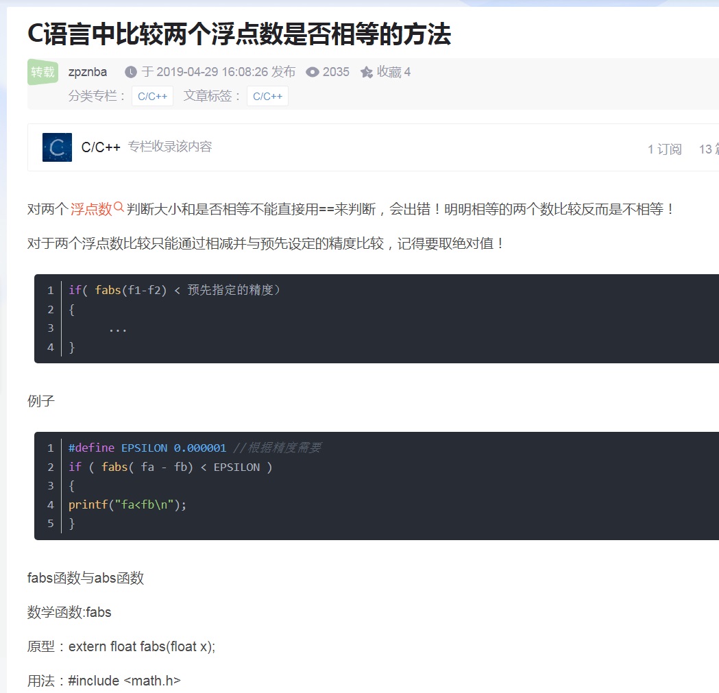

发表于 2023-9-9 13:16:49 | 显示全部楼层
LAO*** 发表于 2023-9-6 21:28
2、浮点数减法(-):
   DMAIR = 0x1D;
“否则,执行下列程序,可能永远得不到为真(0值):
  if  !(float1-float2)
如在近0点,计算太精确了,程序执行结果,大概率是错误。”
楼主这结论真是无知无畏,妄下结论!
下面是百度上查的关于:
看来楼主的动手编程能力有待提高
79
1108
4966
4966
发表于 2023-9-9 13:34:19 | 显示全部楼层
LAO*** 发表于 2023-9-6 22:21
6、浮点数比较(fpcmp3):
   DMAIR = 0x21;
“b. 无法对无穷大判断,当一个 +INF 和 一个标准浮点数 相比较,肯定 +INF 大”
正规的编译器函数库在对浮点数进行比较前,都会先对浮点数的格式进行检测(也就是STC FPU的浮点数检测功能存在的必要性),然后只对两个规范浮点数进行比较并给出结果。C语言中对于IEEE非规范浮点数进行比较的结果并没有规定,属于“异常”,通常都以给出非规范数的方式给出结果,然后由编译器或者操作系统进行处理。
楼主用非规范浮点数来打分,真是“无知无畏,妄下结论!”
