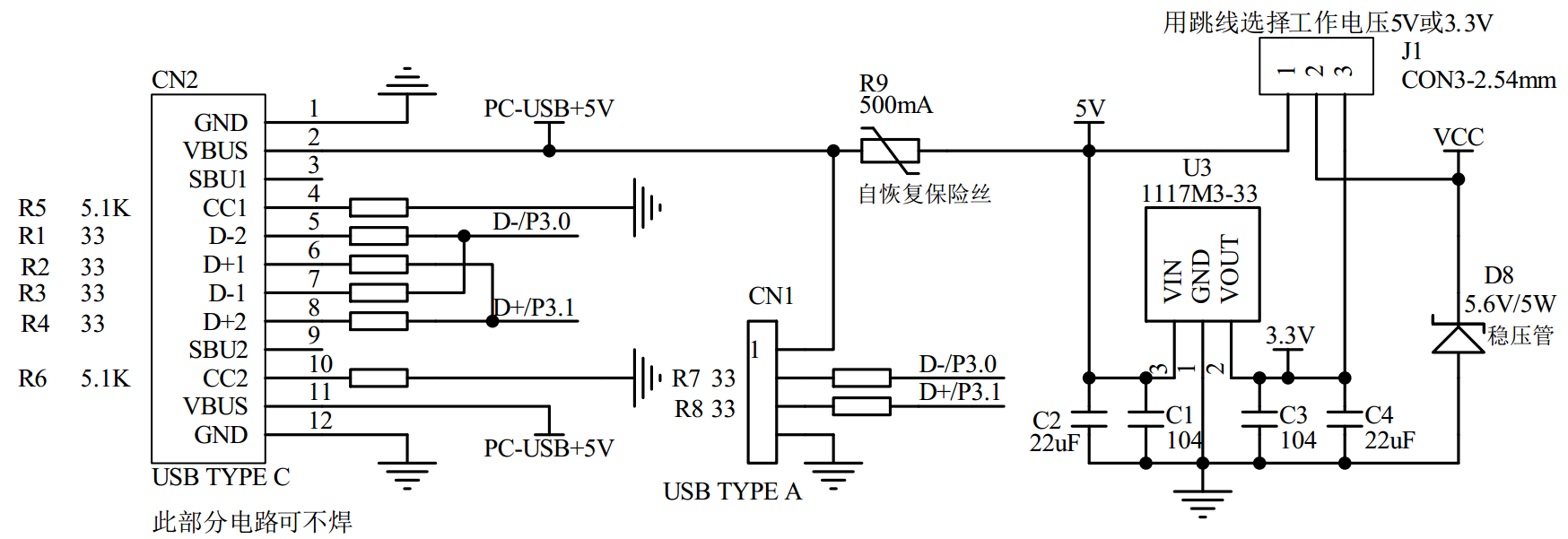

楼主: 千年老姚
stc32转接板开源大作

发表于 2022-12-19 22:25:33 | 显示全部楼层
5V/3.3V 可以跳线选择

 楼主| 发表于 2022-12-20 20:05:29 | 显示全部楼层
神*** 发表于 2022-12-19 22:25
5V/3.3V 可以跳线选择
已收到!后续看实际需求继续跟进支持

 楼主| 发表于 2023-2-7 10:25:52 | 显示全部楼层
最近新画了一个STC32更小的核心板 只有3.8cm*3.6cm大小 请各位同行一同审核
