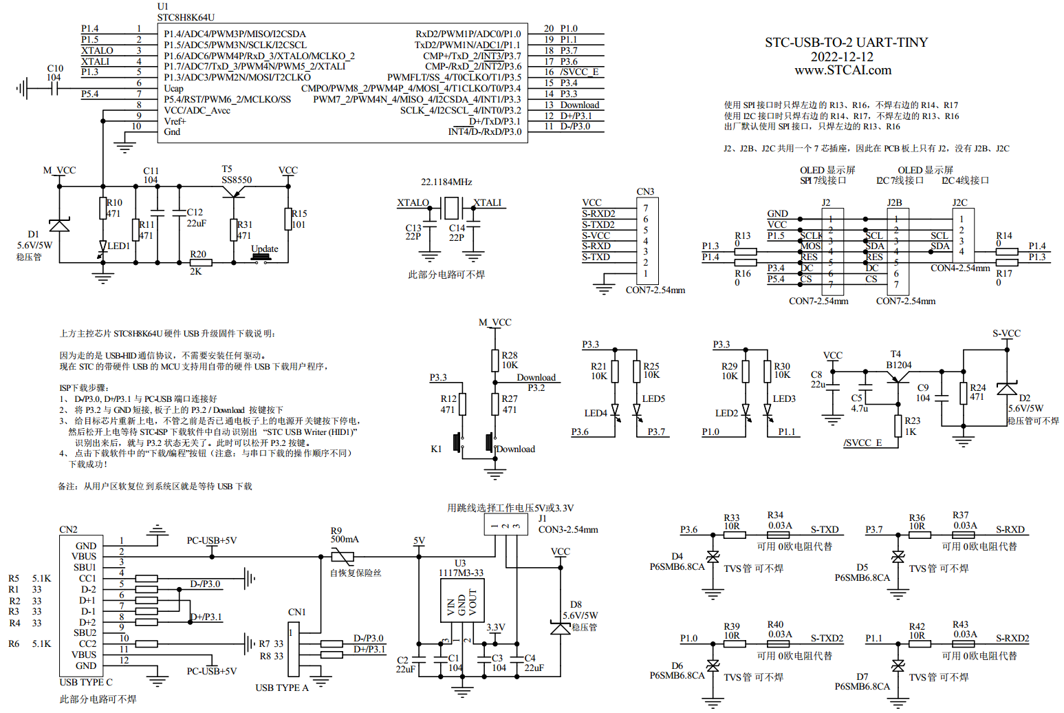

该电路板以立创EDA绘制,在立创开源广场可以查看
并且该核心板已经过姚总审核,也是我个人耗时最久的一款硬件作品,版本更新到了V2.4
如无经验的小白,可直接选择V2.4进行打板,也已验证其稳定性。
欢迎各位同仁指正!
开源广场链接:https://oshwhub.com/realyao/stc3 ... g-zhuang-he-xin-ban

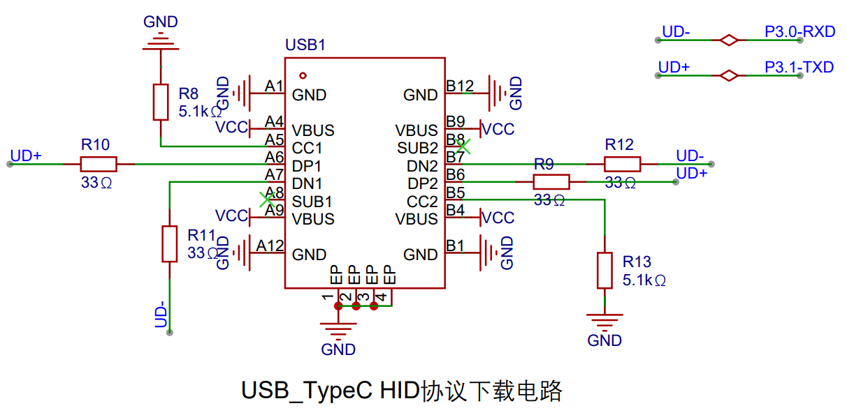

25428
发表于 2022-12-19 18:56:12 | 显示全部楼层
错误还是在,指出 3次以上了,无法 USB 直接下载的
该部分已经删除 只做各位警醒的:dizzy:

该版本才是最终修正版本 神农鼎看到的版本为中间版本 不适合下载 只是警醒作用
SCH_STC32G12K128-LQFP-64核心板V2.4_2022-12-19.pdf
308.7 KB, 下载次数: 312
PCB_STC32G12K128-LQFP-64核心板V2.4_2022-12-19.pdf
4.4 MB, 下载次数: 325
60
1427
1427
 楼主| 发表于 2022-12-19 22:02:05 | 显示全部楼层
神*** 发表于 2022-12-19 18:53
建议还是上传个 PDF 上来,否则,不方便我们这些对立创不熟悉的人观摩
已收到 现已进行上传

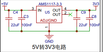

还是建议你低导通
25428
发表于 2022-12-19 22:16:49 | 显示全部楼层
这个网路名5V可以改成MCU-VCC
加跳线选择 5V/3.3V

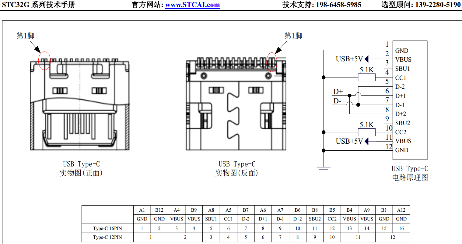

发表于 2022-12-19 22:20:08 | 显示全部楼层
这个库太丑了,也不容易看,不容易纠错,看下我们数据手册中的
