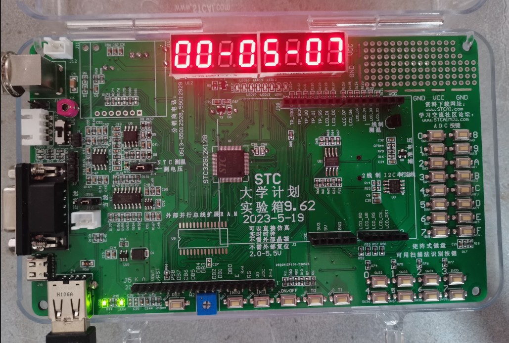

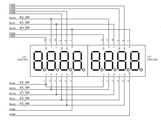

第九课:数码管的静态使用

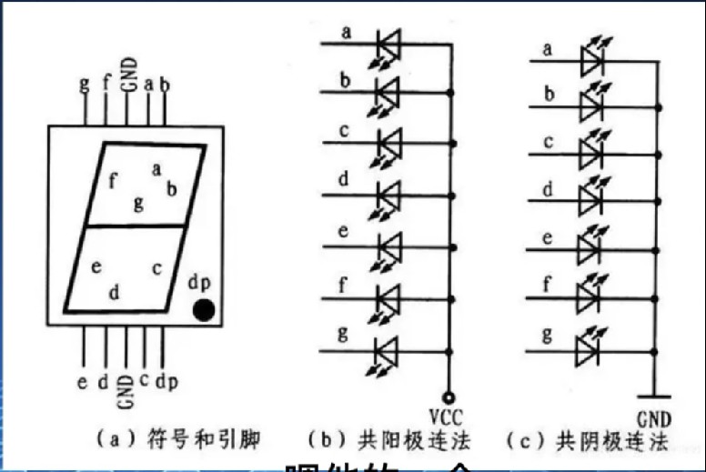

1.显示一个数字
数码管显示

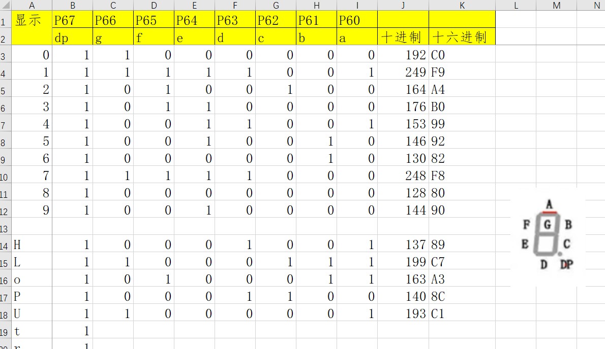

代码 我增加了sizeof函数,这样想显示什么,直接在数组上加,不用修改后面的代码

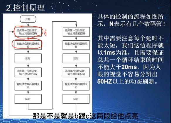

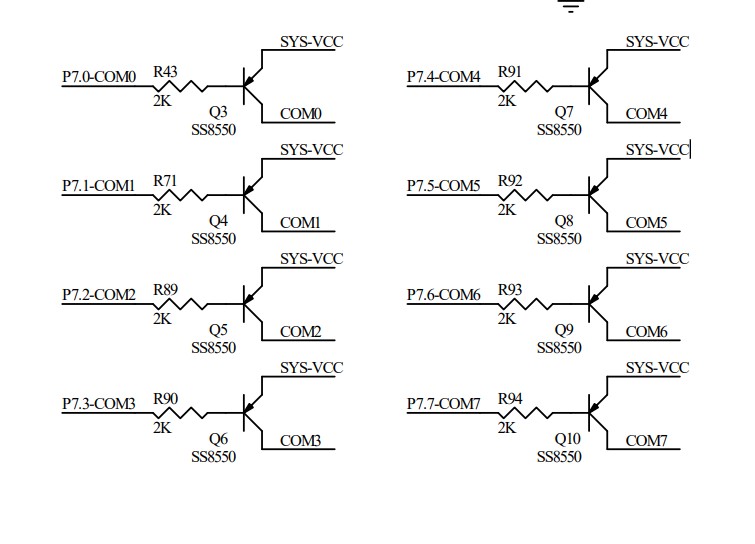

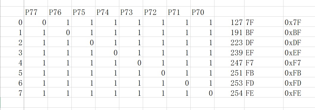

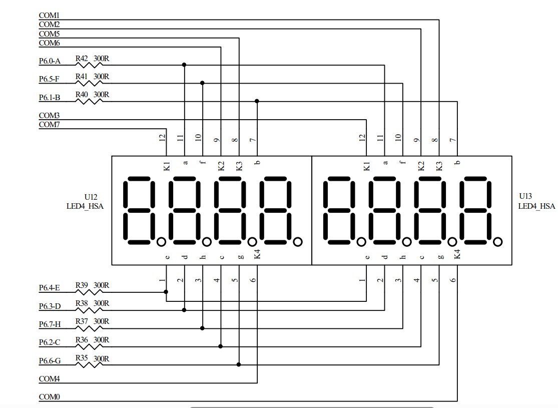

第十课:数码管的动态显示
动态点亮八个数码管控制原理
P7 开关显示对应数码管对应的值
作业代码

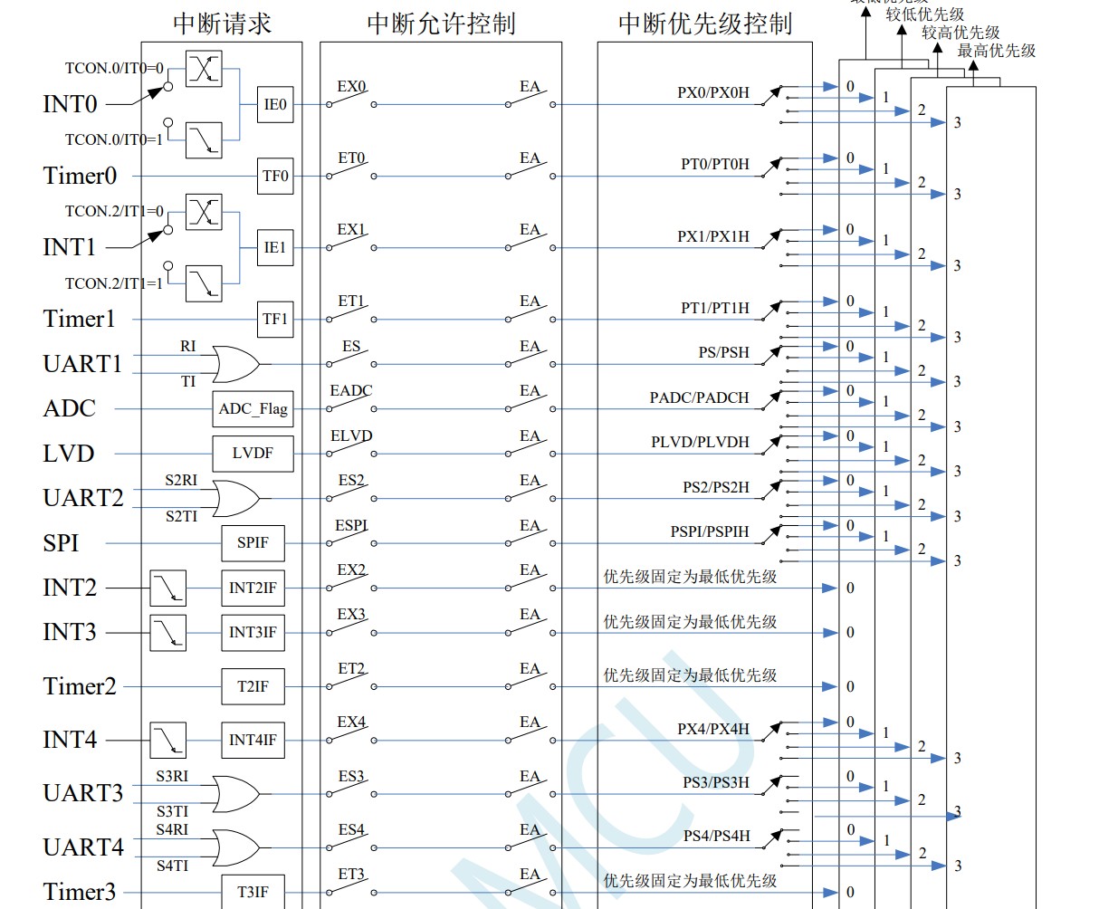

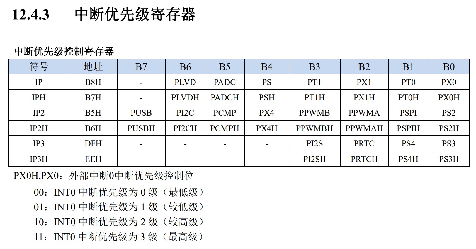

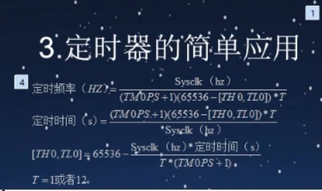

第十一课:定时器的使用
定时器使用比前十节的视频难度蹭的就上来了
之前的就是简单的I/O操作,配置好模式就只剩下设置高低电平了
定时器这节,刷了几个视频才对定时器,中断有些了解了
简单说,定时器就是按系统时钟,分频下 然后计数脉冲。脉冲计数达到65536 时溢出,产生中断。
计数初始值可以通过 TH0 和 TL0 配置
以下代码通过定时器改了上节课的代码

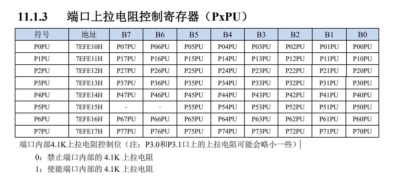

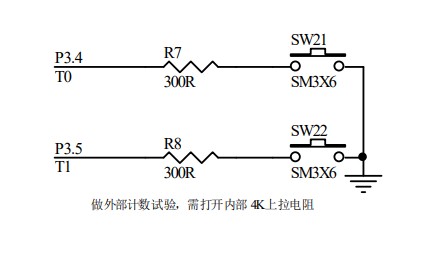

第十二课:计数器的使用
1.开启内部上拉电阻
2.补充中断号
代码
冲哥代码中 TF1 位不用清零,默认就是0,响应中断后会硬件清零
  1. #include <STC32G.H>

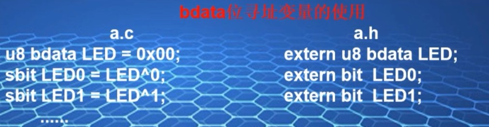

第十三课:简单多任务处理
1.创建程序文件
  • 新建文件并添加到工程
  • 添加引用路径
引脚定义在.h文件中
sbit 名称 = P10;
#define 名称 P10
2.修饰符extern用在变量或者函数的声明前,用来说明“此变量/函数是在别处定义的,要在此处引用”
extern修饰的变量不能赋初值
3.bdata位寻址变量的使用
4.代码待填
07简单多任务.zip (91.78 KB, 下载次数: 204)

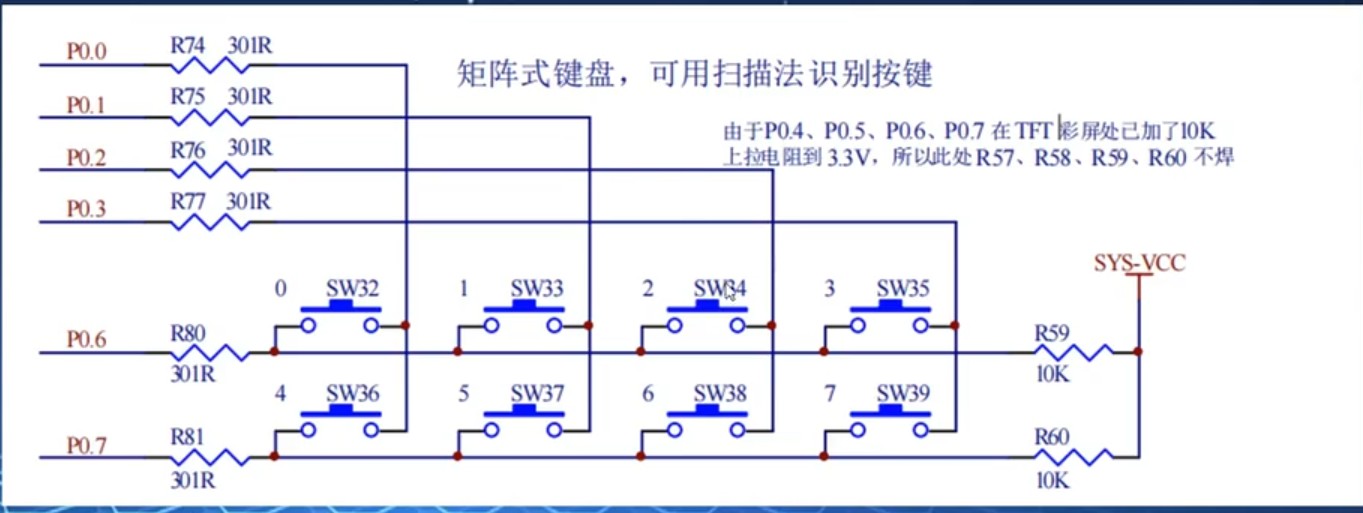

第十四课:什么是矩阵按键
1.原理图
2.实现原理
端口默认高电平,实时读取引脚为低电平表示按下
1. 将P00-P03输出低电平,P06-P07输出高电平,如果有按键按下,按下的那一列IO就会变成低电平,可以判断哪一列按下了
2. 将P00-P03输出高电平,P06-P07输出低电平,如果有按键按下,按下的那一列IO就会变成低电平,可以判断哪一列按下了
3. 行列组合就能知道是哪个按键按下了

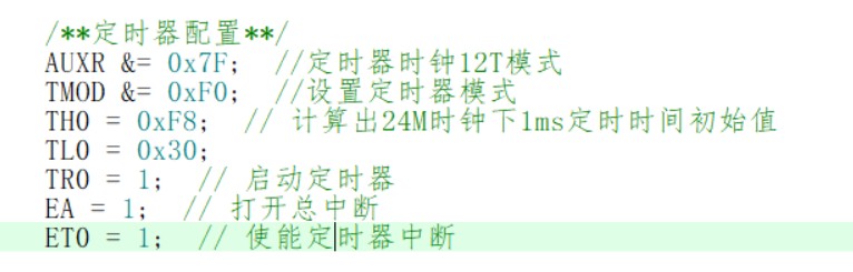

  13. */
  14. void Timer0init()
  15. {
  16.         AUXR &= 0x7F;  //定时器时钟12T模式 默认就是
  17.         TMOD &= 0xF0;  //设置定时器模式
  18.         TH0 = 0xF8;  // 计算出24M时钟下1ms定时时间初始值
  19.         TL0 = 0x30;
  20.         ET0 = 1;  // 使能定时器中断
  21.         TR0 = 1;   // 开始定时
  22. }

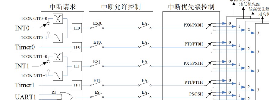

第十五课:外部中断
1.什么是中断
中断系统是为使CPU具有对外界紧急事件的实时处理能力而设置的。
当CPU正在处理某件事的时候外界发生了紧急事件请求,要求CPU暂停当前的工作,转而去处理这个紧急事件,处理完以后再回到原来被中断的地方,继续原来的工作,这样的过程就叫中断。
2.中断的嵌套
正在执行中断的时候发生优先级更高的中断,会先去执行优先级高的
3.中断结构图
4.什么是外部中断
在单片机引脚上,由于外部因素导致一个电平的变化,跳变。而通过捕获这个变化,单片机内部自主运行的程序就会被暂时打断,转而去执行相应的中断处理程序,执行完后又回到原来中断的地方继续原来的程序

问题,我用外部中断0,上下沿和下降沿都可以正常亮灭灯,但是用定时器1就不行,即使配置的是下降沿,上升沿的时候灯依旧会取反一次,我看原理图中有上拉电阻,不清楚原因,先略过,以后解答

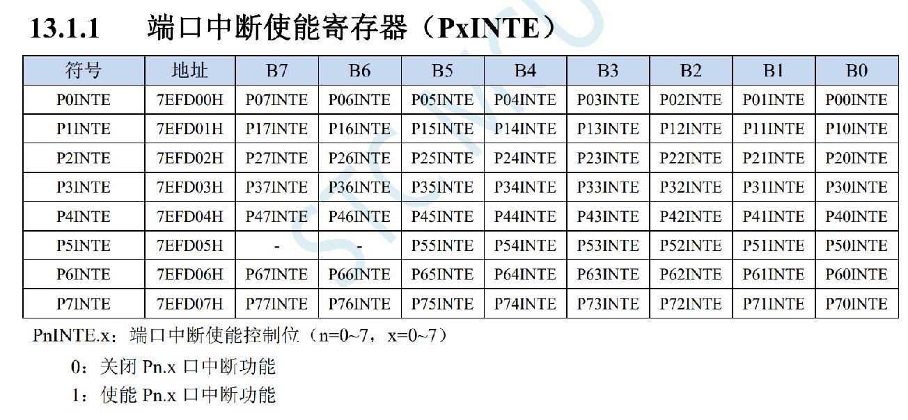

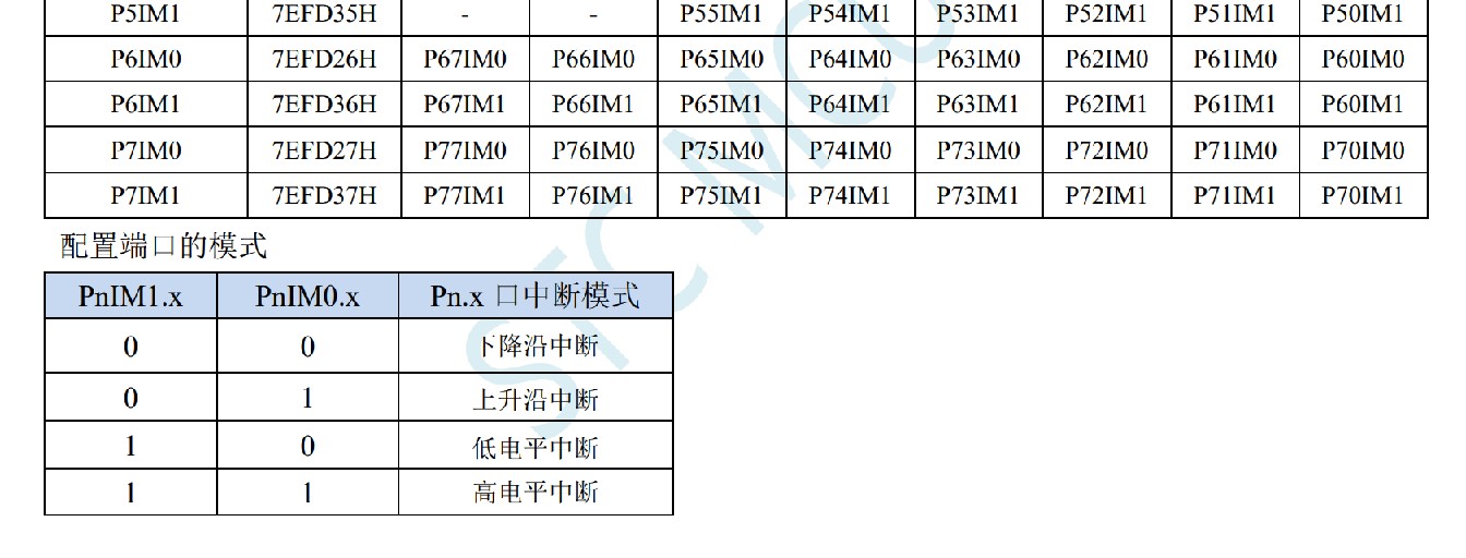

第十六课:IO中断
1.什么是IO中断

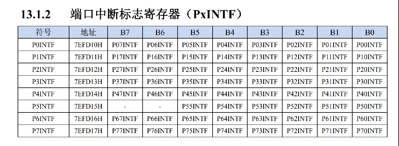

STC32G系列支持所有的I/O中断,且支持4种中断模式,下降沿中断,上升沿中断,低电平中断,高电平中断。每组IO口均有独立的中断入口地址,且每个IO可独立设置中断模式
2.寄存器相关配置
01使能寄存器配置
02中断标志寄存器
03中断模式配置寄存器
04优先级控制寄存器
2.IO中断的用法

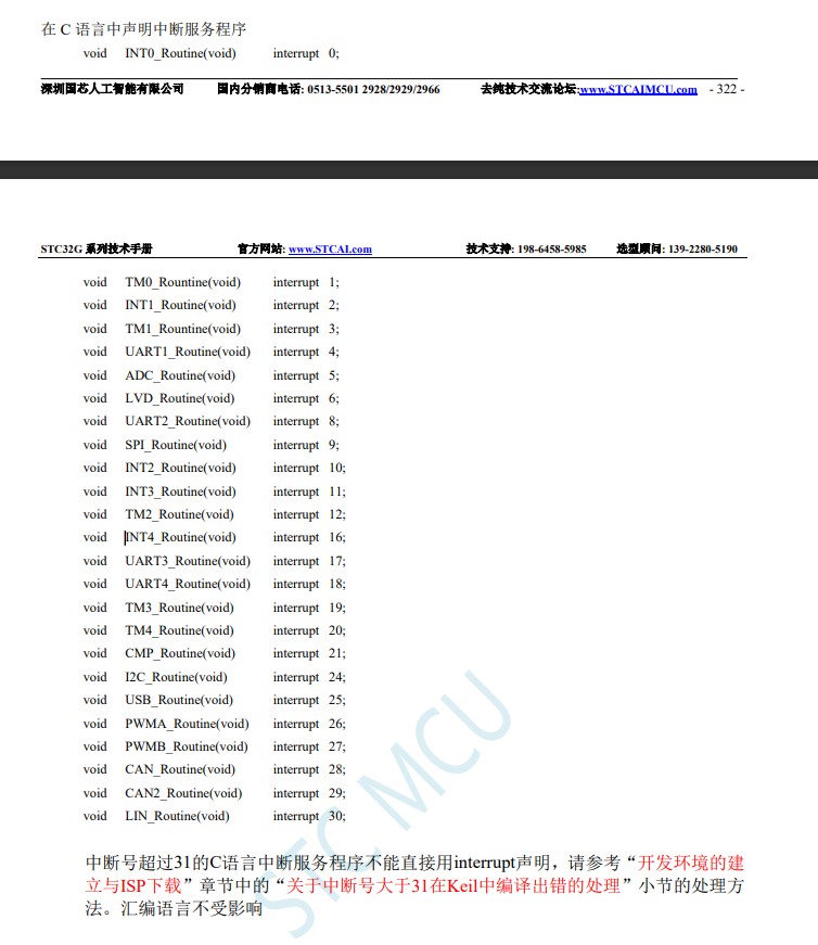

由于中断号大于31,keil不能直接编译,需要下载软件拓展中断号,下载地址深圳国芯人工智能有限公司-工具软件 (stcai.com)

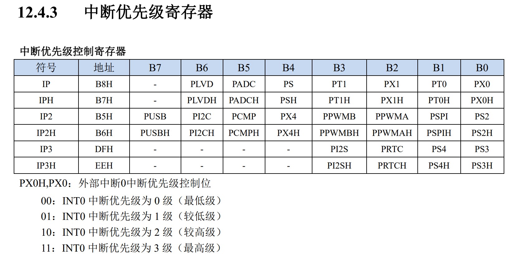

3.中断优先级设置
4.中断代码

  26.         // P3IO中断配置 下降沿中断
  27.         P3IM0 = 0x00;
  28.         P3IM1 = 0x00;
  29.         P3INTE = 0x20;  // 使能P35中断 0010 0000

  40. void P3Exit_Isr(void) interrupt 40   // 外部中断1中断函数
  41. {
  42.         u8 intf;
  43.
  44.         intf = P3INTF;
  45.         if(intf)
  46.         {
  47.                 P3INTF = 0x00;
  48.                 if(intf & 0x20)
  49.                 {
  50.                         P6 = ~P6;
  51.                 }
  52.         }
  53. }

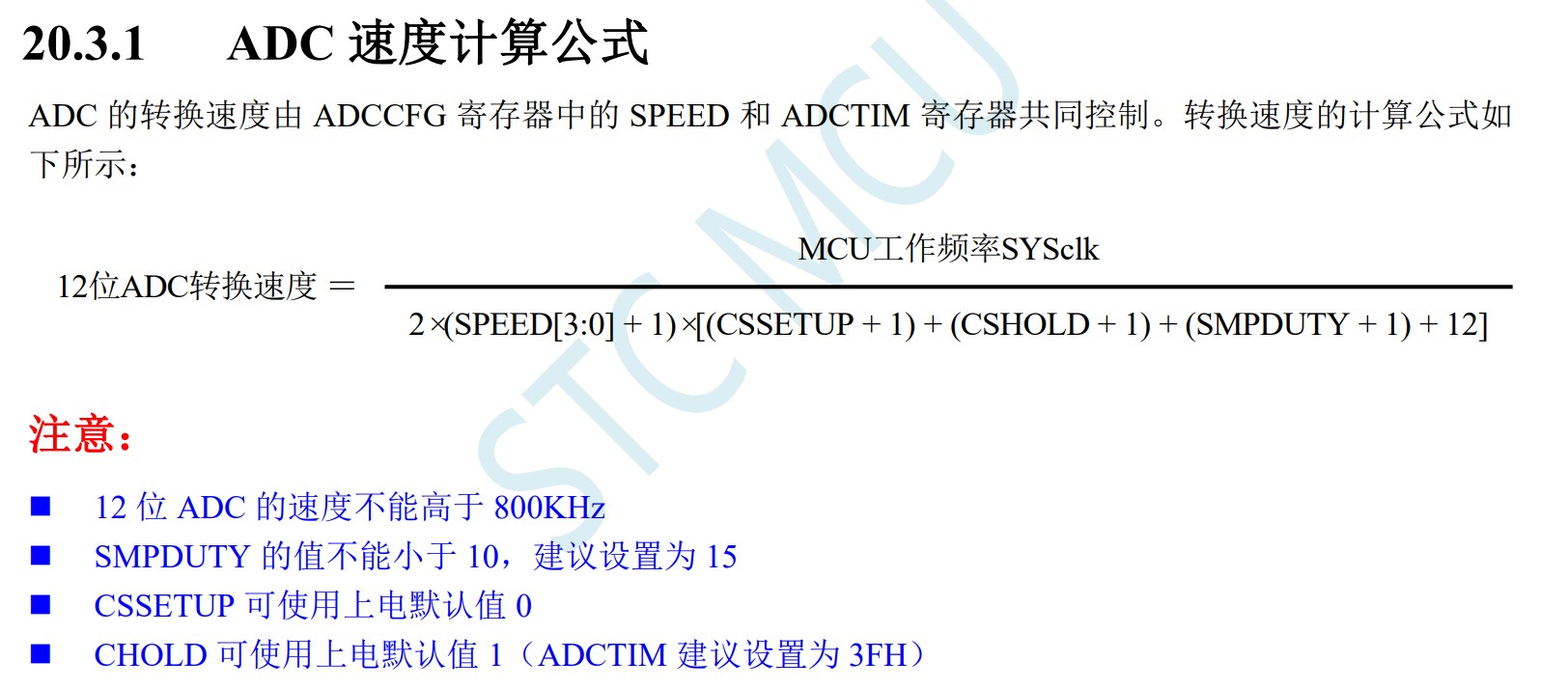

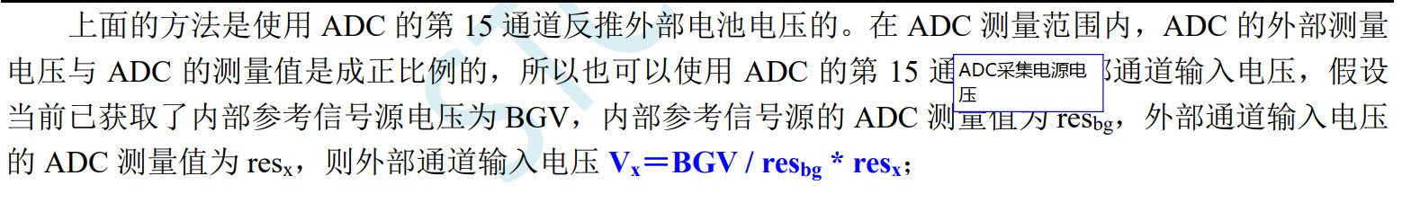

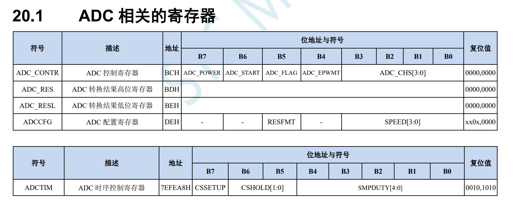

第十七课:模数转换器ADC
1.模数转换器是什么
模数转换器即A/D转换器,简称ADC,通常是指一个将模拟信号转变为数字信号的电子元器件
  模拟信号 -> 电压
  数字信号 -> 0/1组成的二进制数
如果芯片有ADC的外部参考电源管脚 ADC_VRef+, 则一定不能浮空,必须接外部参考电源或者直接连到VCC。
2.需要配置的寄存器
ADC_POWER:ADC电源控制位,0关闭ADC,1打开。建议进入空闲模式和掉电模式前将ADC电源关闭,以降低功耗;
                      1. 给MCU的内部ADC模块电源打开后,需等待约1ms,等MCU内部的ADC电源稳定后再让ADC工作。
                      2.适当加长对外部信号的采样时间,就是对ADC内部采样保持电容的充电放电时间,时间够,内部才能和外部电势相等。
ADC_START:开始转换,转换后自动清0,手动输0不会停止转换
ADC_FLAG:转换结束标志位,转换完成会置1,需要软件清零
ADC_EPWMP:暂空,需要PWM
ADC_CHS:通道选择位,选择好通道需要把对应IO口设置为高阻输入
RESFMT:0转换结果左对齐,1右对齐
SPEED:设置ADC时钟
ADC_RES:转换结果高位
ADC_RESL:转换结果低位

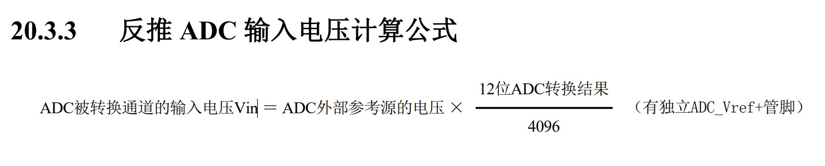

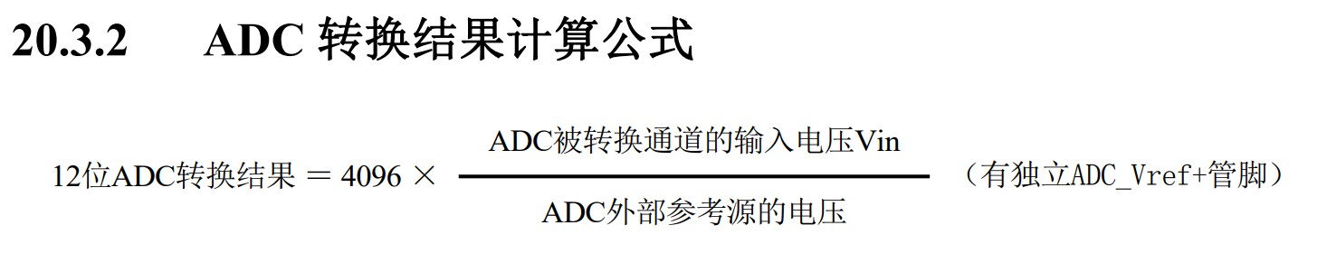

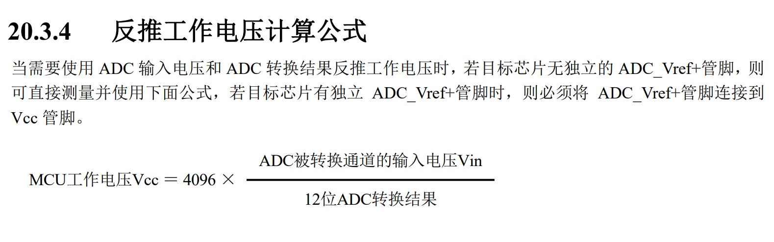

3.ADC速度计算公式
4.ADC转换结果公式
5.反推ADC输入电压计算公式
5.反推工作电压计算公式
6.代码-查询方式

内部1.19V电源有+-1%误差,可以利用ADC的第15通道反推ADC_VRef+脚外接参考电源电压
