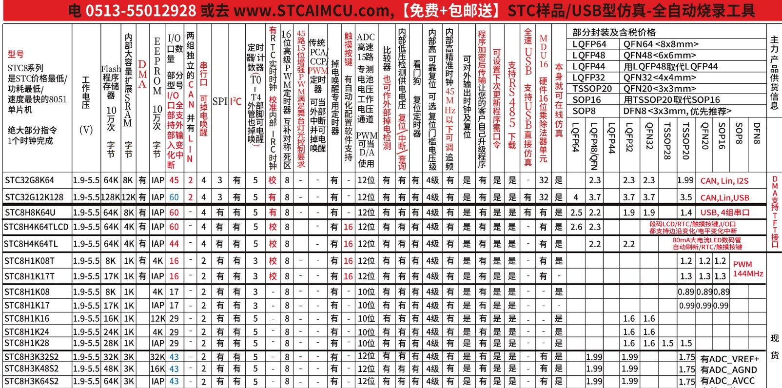

STC  有没有超过64PIN的单片机,目前看说明书好像单个单片机最多只有62个IO,如项目需要80个IO,有没有什么稳定的方案可以实现?

1, 超过 64-Pin的都很贵,建议双 CPU
2, RMB2.5/STC8H8K64U-45I-LQFP64, SPI 扩展 RMB1.9/STC8H8K64U-45I-LQFP32
===组合成本 RMB4.4

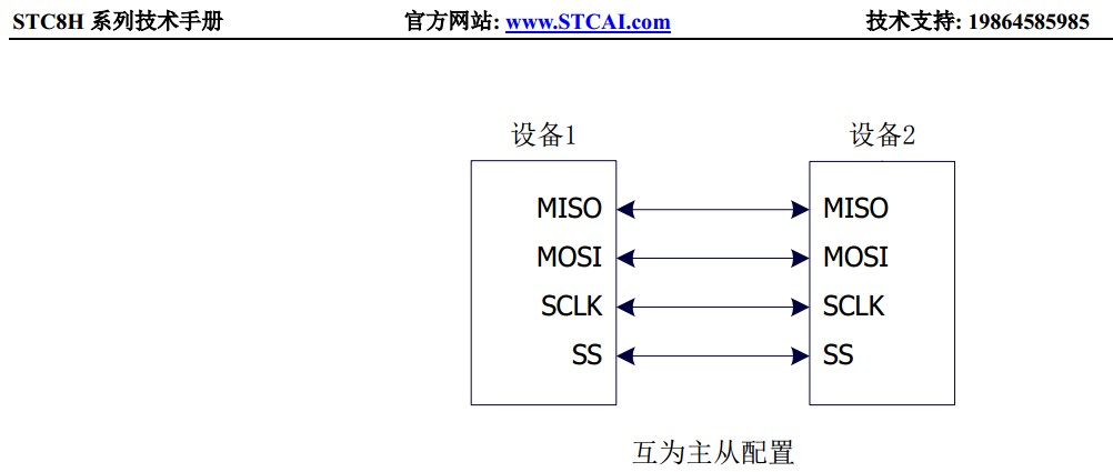

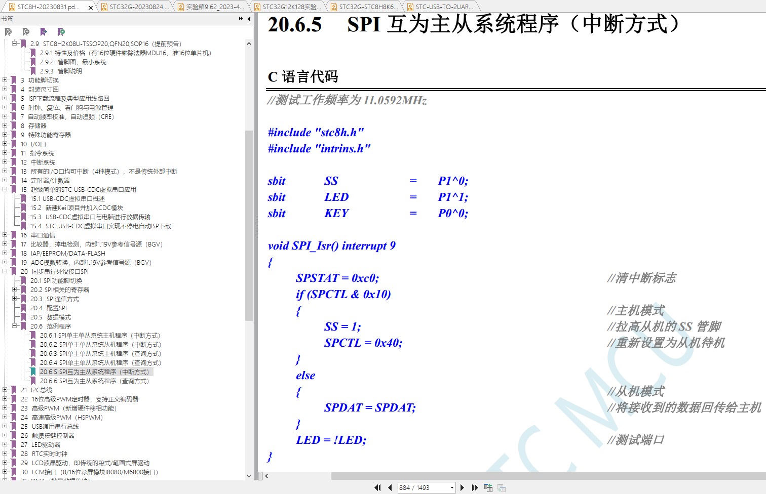

你好,有没有接线原理图和例程?

SPI直接接SPI, 例程就是 SPI互为主从
