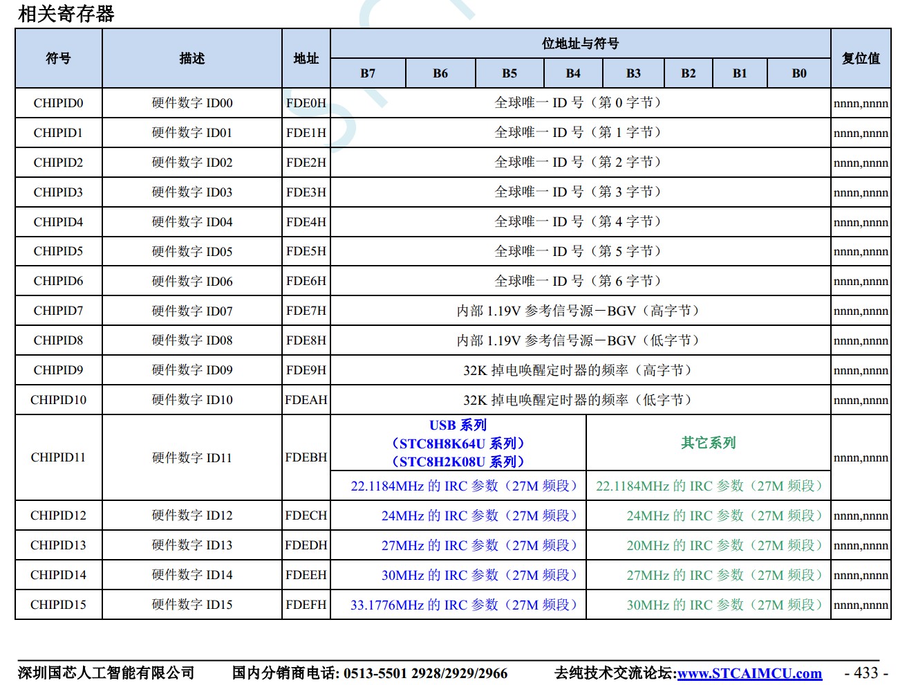

有一点疑问是 视频提及的ID加密后存储在程序区 keil如何对特定区域进行保留并填充FFH?

发表于 2024-1-16 17:05:50 | 显示全部楼层
STC-ISP 向你指定的区域强行写入

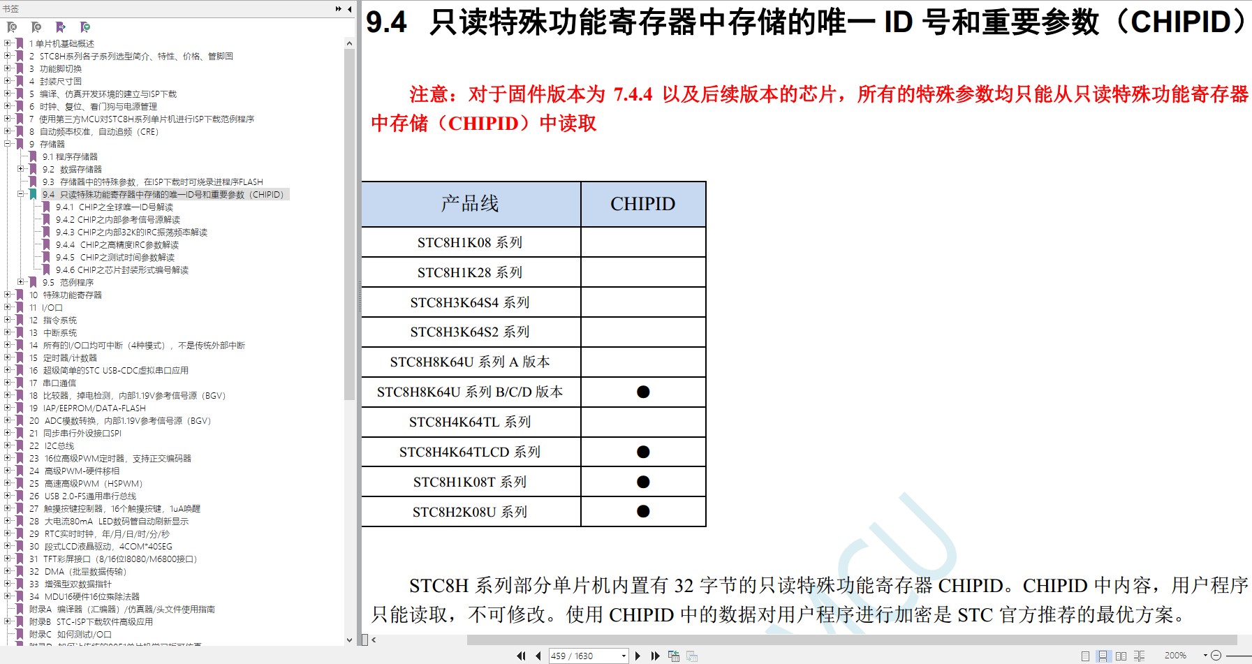

发表于 2024-1-17 21:43:55 | 显示全部楼层
请问每个单片机的ID号都是唯一的,批量生产中,我也不知道哪个ID号我们家生产的呀?这块一直没想通!望姚总能解惑

发表于 2024-1-17 22:26:08 | 显示全部楼层
ISP 烧录时,用一个指定的算法 对 ID 进行运算得到【运算后的新ID】,
和你的用户程序一起烧到你的 MCU 内部
你程序中含一段反运算,对你的【运算后的新ID】进行反运算,
与 ID 比较,如不同,则 不是 你的MCU !
让抄你产品的人先放心大量生产 !!!
过6个月后,或反复开关机 100次以后,
你程序 让 系统随机异常运行,
让抄你产品的人倾家荡产,再也无人敢抄你的产品
