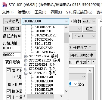

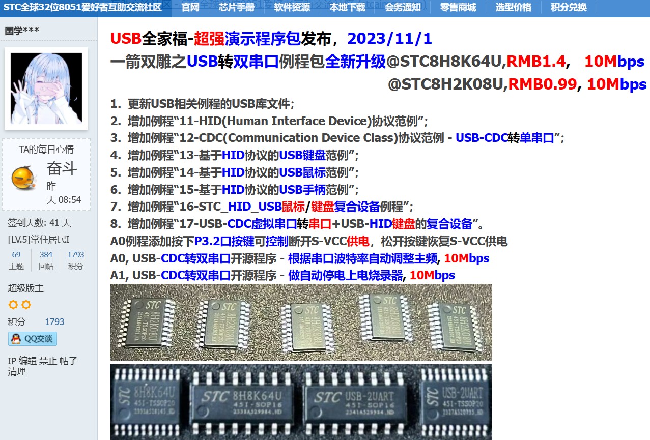

发表于 2024-1-25 11:29:54 | 显示全部楼层
神*** 发表于 2024-1-24 15:45
USB-超强演示程序包全家福发布,RMB0.99 !一箭双雕之USB转双串口 全新升级 - USB:USB-CDC虚拟串口/就是 ...
STC8H2K08U在STC下载软件上好像没有找到这个型号呀?

发表于 2024-1-25 13:46:55 | 显示全部楼层
最新的软件上有,一开始打不开新的软件,关掉360之后,现在可以打开正常使用了。

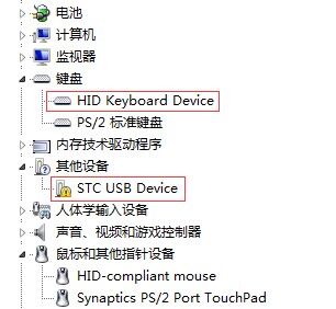

发表于 2024-1-25 14:28:59 | 显示全部楼层
USB全家福的这个演示程序包中,例程17下载后测试HID正常,DCD不正常,该如何修改?下载程序后测试如图下:
正常单个的USB-CDC测试如下图:
单个USB-CDC在STC软件中会显示串口号,上边复合的例程,测试不显示串口号,如何操作可以显示串口号?

发表于 2024-1-25 22:40:04 | 显示全部楼层
蓝色*** 发表于 2024-1-25 14:28
USB全家福的这个演示程序包中,例程17下载后测试HID正常,DCD不正常,该如何修改?下载程序后测试如图下 ...
问题已解决,更新USB-CDC驱动后可以正常显示串口号了
