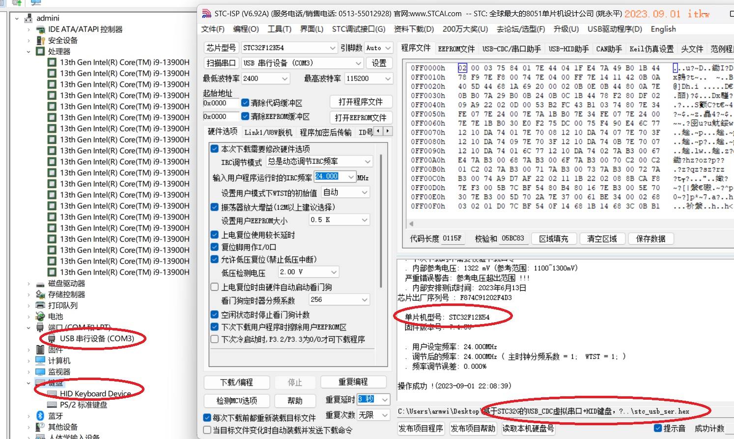

基于STC32G的USB_CDC虚拟串口+HID键盘, 只用1个USB口的复合设备
===(挥泪附上源码),基于STC32的代码包里无数的USB代码
虽然很好上手,不过组合的应用不多,这里附上一个复合设备的组合应用。
主要就是通过代码包里的CDC协议和HID键盘移植了一下,最难的就是设备符和设备描述符:
1.设备符:复合设备的设备类型有严格要求
2.描述符需要增加对应的IAD描述,需要严格遵守一下格式:

临时直接将HEX文件烧写在STC32F最小系统上,在I9+WIN11 的设备管理器中体验成功。。。
不知可否扩展到CDC+HID键盘+HID鼠标? 还是有个数限制? 那CDC+ HID鼠标呢?
CDC+HID键盘+HID鼠标 完全没问题的,只是我这个产品只需要cdc虚拟串口+hid键盘所以只调试了个这部分的代码出来,朋友说需要我才刚好开源了一下的,  详情 回复 发表于 2023-9-3 10:42
