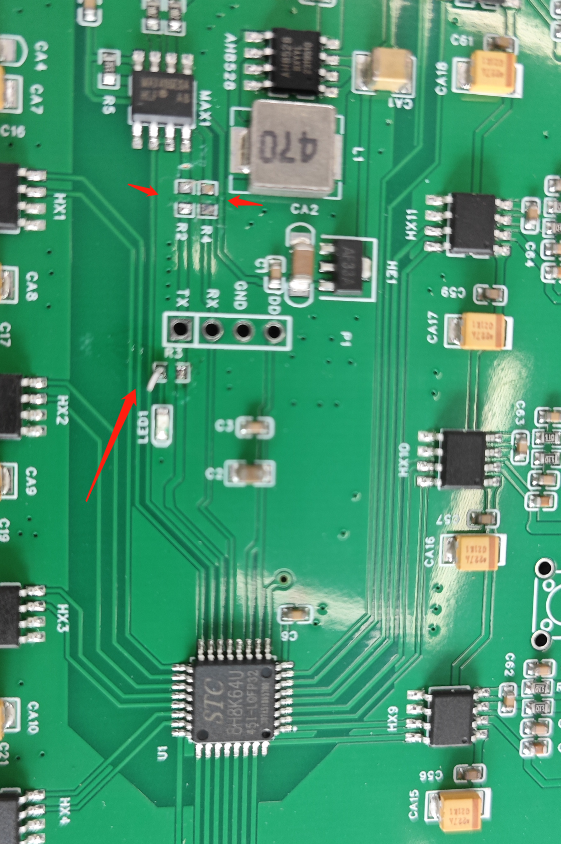

你好。P3.0,P3.1的RX和TX到485的电阻已经被我取下了。
那个灯的限流电阻也被拆了。我用USB转TTL的CH430芯片 那个烧录还是看几率。
有成功。但是大多数不成功。烧录步骤。、主板没有供电。
点击电脑ISP软件的下载编程。我在用顶针 顶到这个烧录口

麻烦。大神看下。谢谢您。下面的回复。我是按照你的操作。冷启动那个我也点了。效果没变

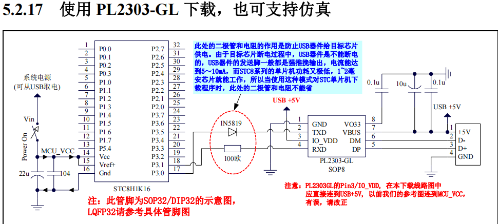

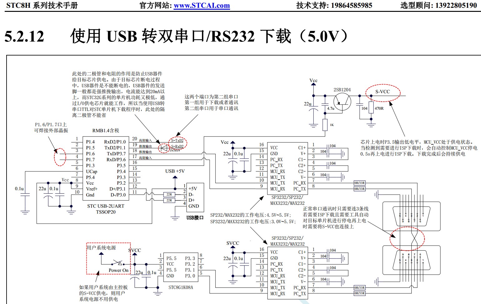

1.确保通信正常。避免信号线受干扰或者衰减,例如,台式机要接机箱背后的USB接口,连接线不要太长,质量要好;P3.0,P3.1口外围电路不能对IO口电平产生影响等等。
2. 确保芯片上电复位正常。MCU烧录前不要供电,包括IO口都不能有电,板子上避免大电容影响芯片复位。
使用第三方USB转TTL芯片进行烧录需要注意做好隔离:
