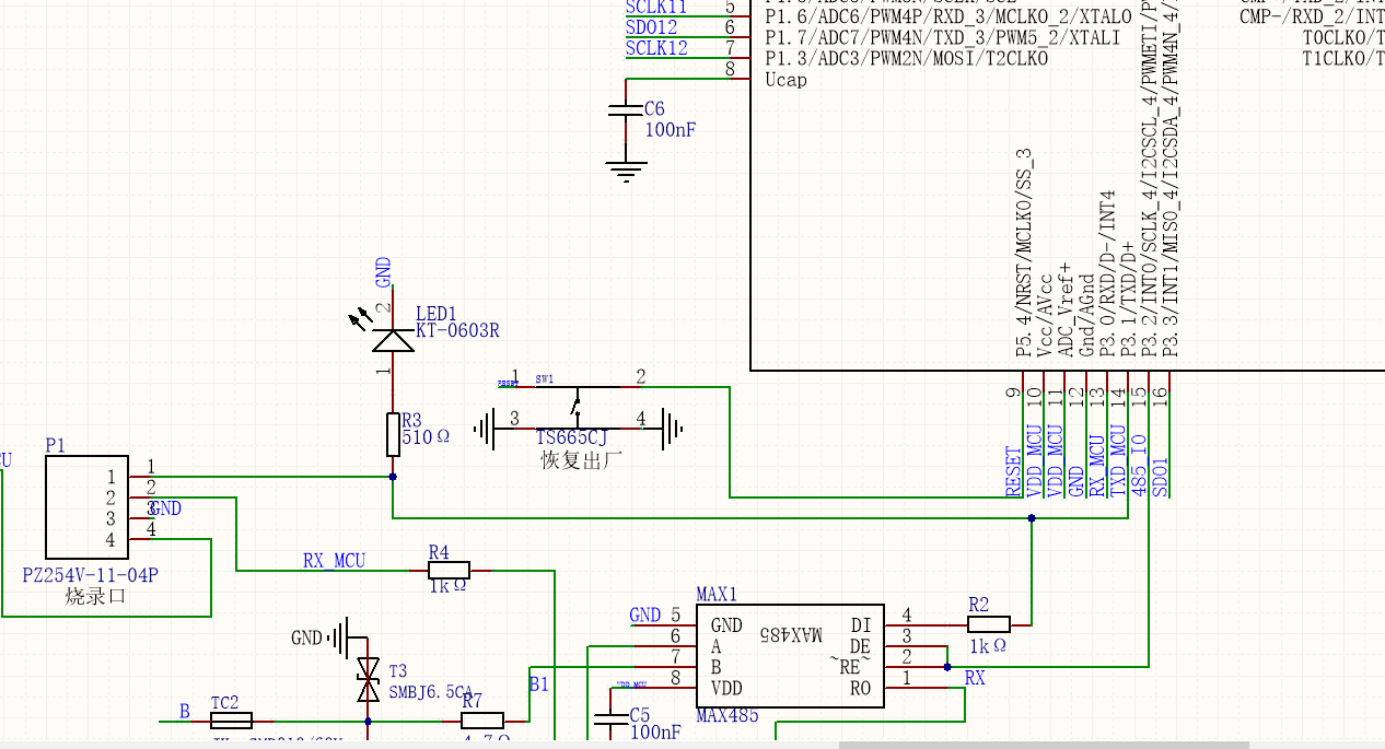

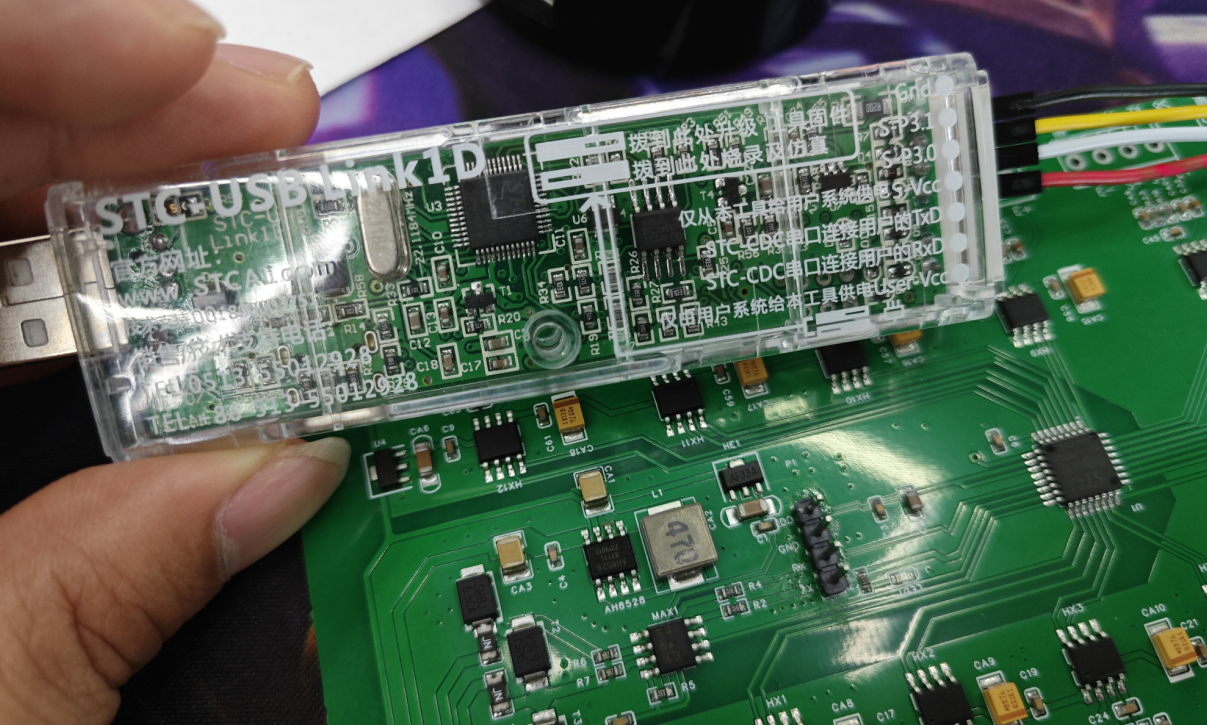

之前我用STC8H3K32S2  采用USB转TTL没问题。现在我采用这样发方式也可以烧录进去。但是烧录成功完全看纪律。所以不知道哪里有问题。我有你们的STC-USB-LINK1D烧录器。无法实现ISP在线下载烧录。我的PCB主板也没供电。

发表于 2023-8-26 20:31:57 | 显示全部楼层
P3.0/P3.1 接的外围电路先全部断开,影响下载了

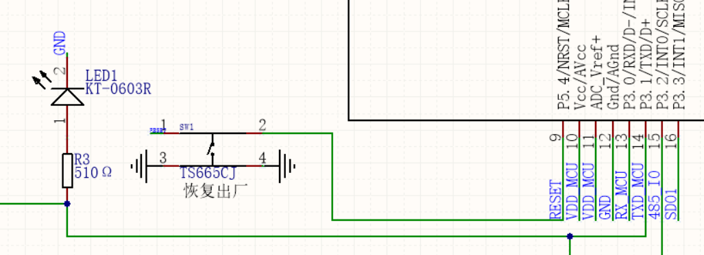

我以前的STC8H3K32S2也是这样使用的。除了有一点不同。就是TX那里接了一个510欧姆电阻经过灯到地。因为要灯展示状态。不知道是不是要应该TX经过510欧姆电阻经过灯到电源会好点。还是说不要这个灯了

发表于 2023-8-28 09:33:20 | 显示全部楼层
下载时将 P3.0/P3.1旁边的电路去除,不下载时可以恢复,如用跳线隔开

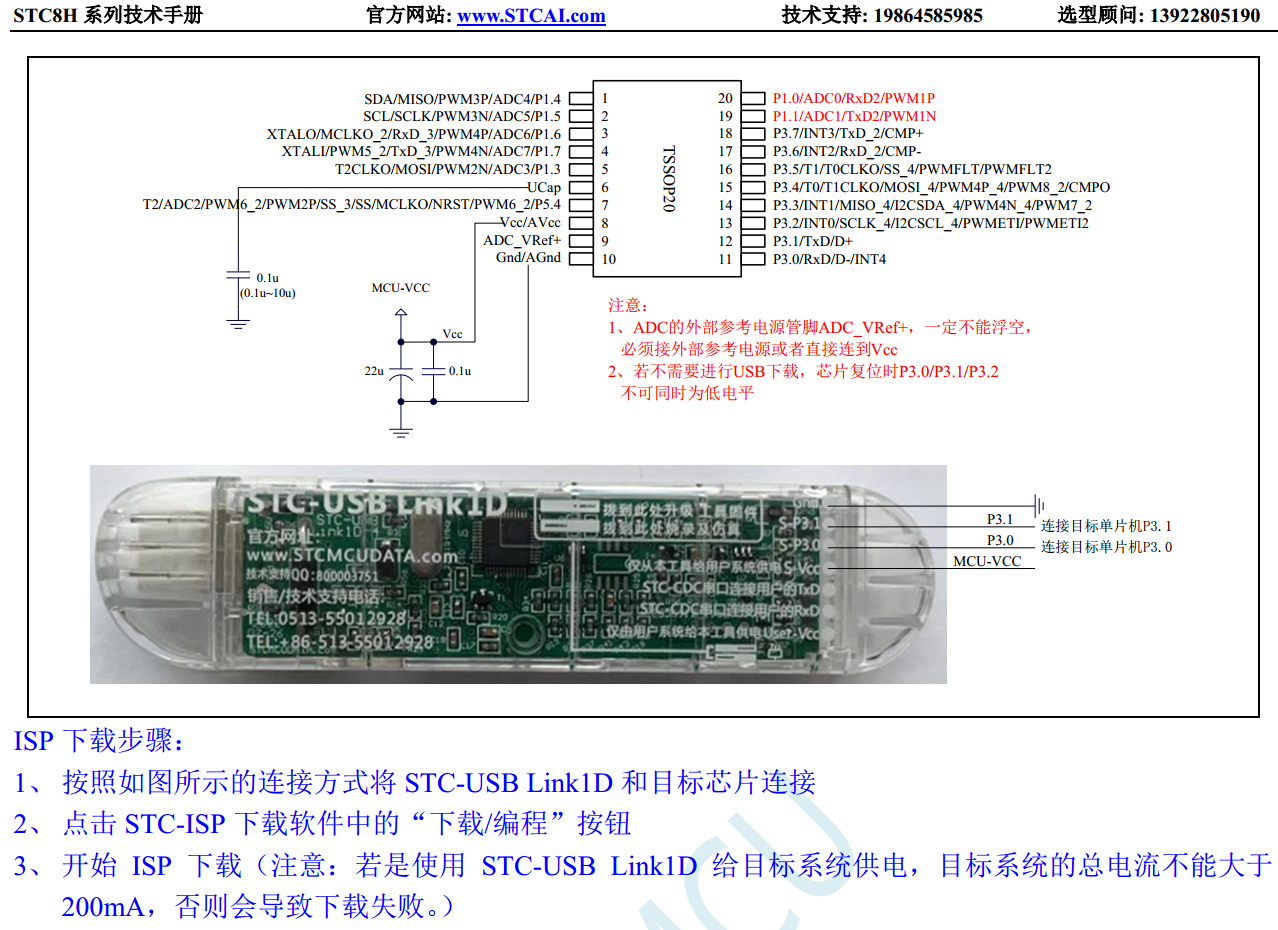

发表于 2023-8-28 09:37:14 | 显示全部楼层
下面这个灯的电路,就是最典型的错
你看看我们STC15系列的灯:
这样有灯,不接RS-232, 接 STC-USB Link1D 是正常使用的

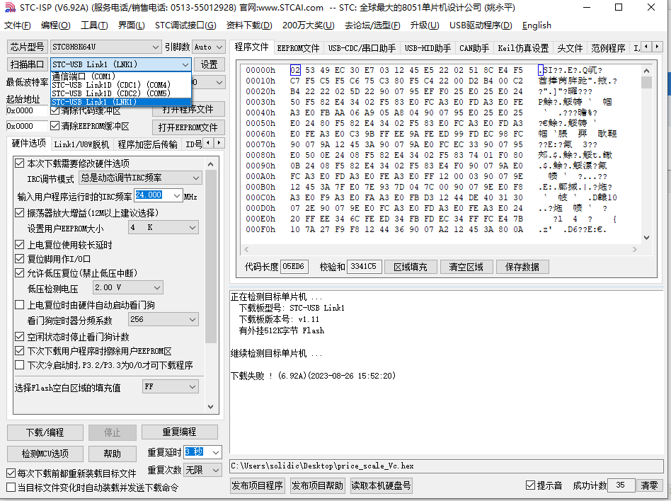

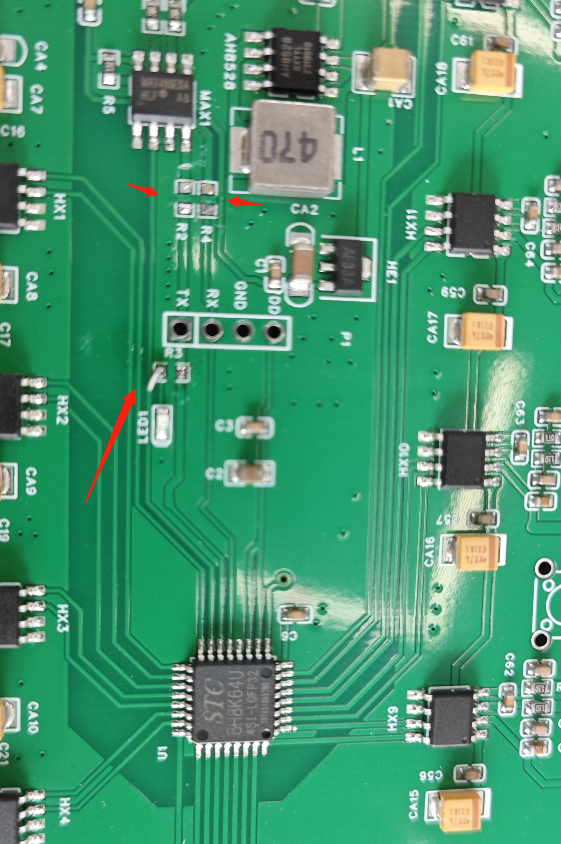

发表于 2023-8-28 14:20:11 | 显示全部楼层
1.png 你好。请看。我已经断开了TX和RX到485那边了。然后那个灯的电阻也拆下来了。用普通的USB转TTL串口,烧录成功也是一样。看几率
