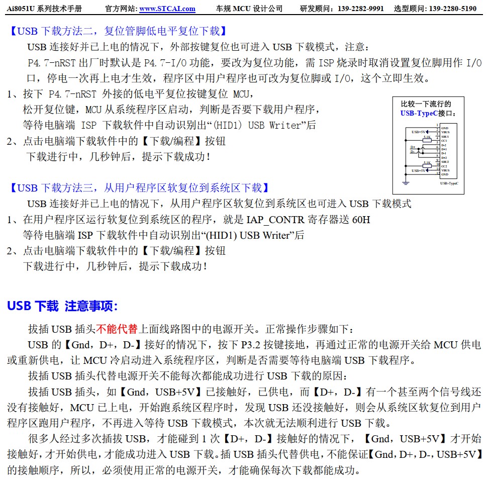

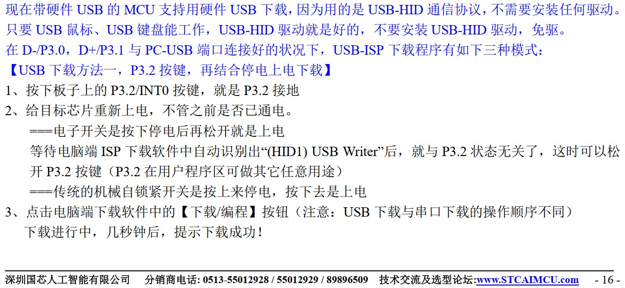

楼主: 神农鼎
串口下载流程图,【串口+USB】下载流程图,原理图,以8H8K64U举例说明
