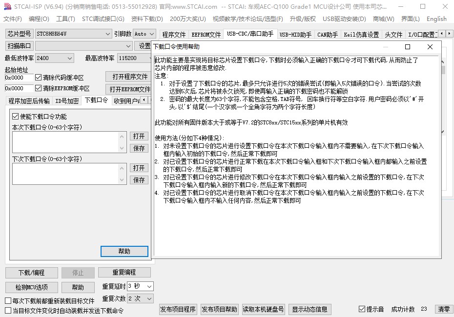

对于同时需要用到两个外部中断的场合,P3.2和P3.3两个引脚都接了外设,上电时两个引脚有一定概率同时为低电平,此时如何避免误入下载模式而无法进入用户程序?

 楼主| 发表于 2024-4-9 09:51:14 | 显示全部楼层
晓*** 发表于 2024-3-29 01:00
对于同时需要用到两个外部中断的场合,P3.2和P3.3两个引脚都接了外设,上电时两个引脚有一定概率同时为低电 ...
P3.2/P3.3同时为低,那也是要判断 P3.0有没有合法的下载命令的,还是很安全的
再不放心,还有下面这个:
好的,谢谢您!  发表于 2024-4-9 14:58
