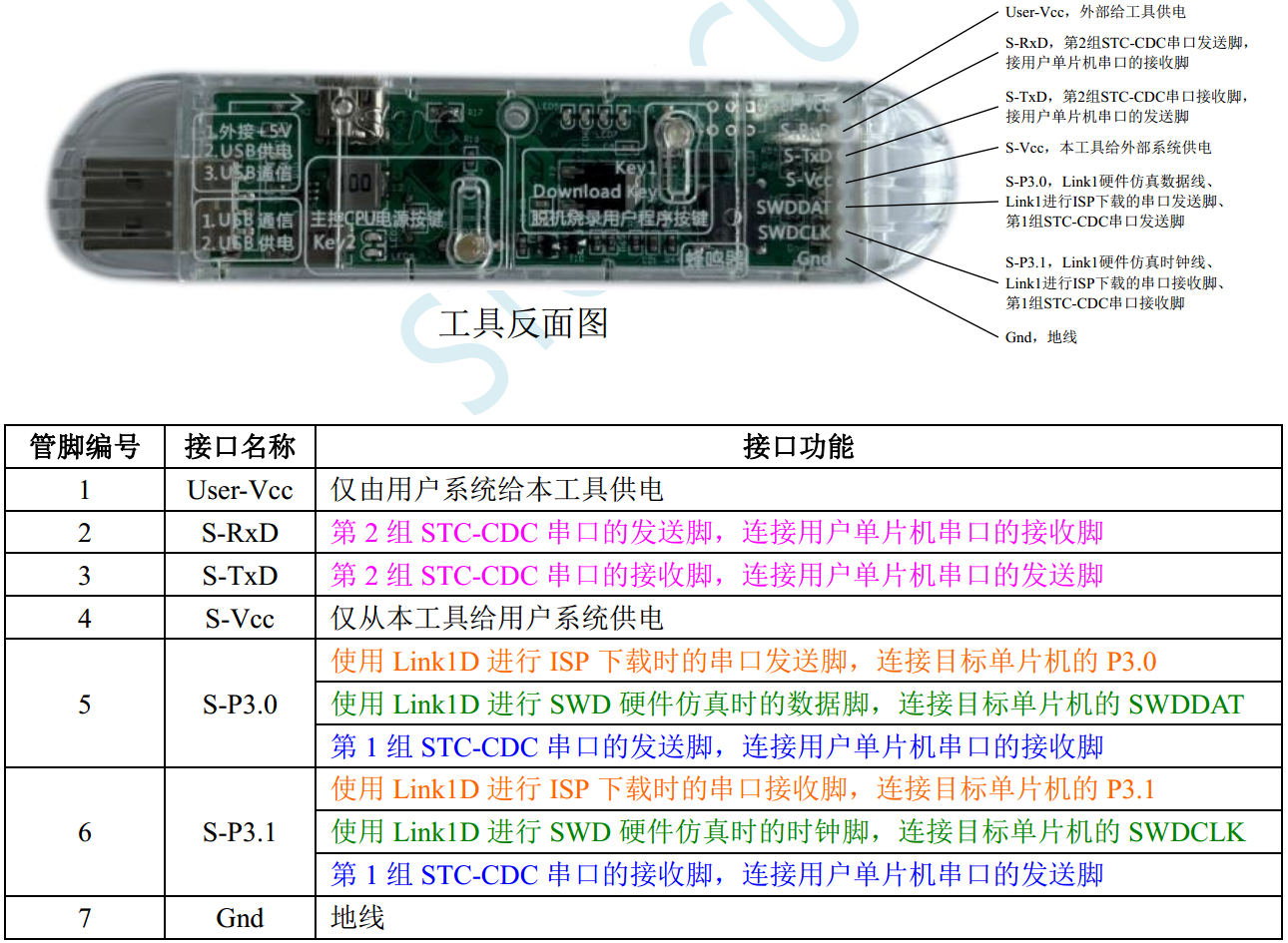

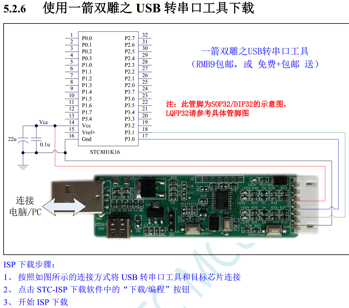

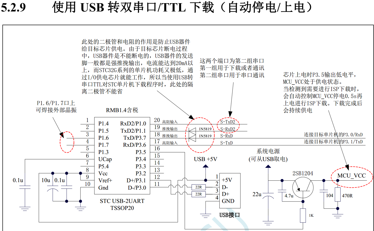

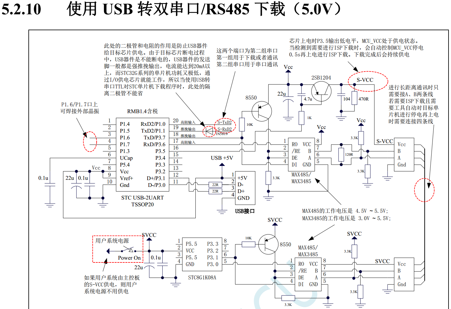

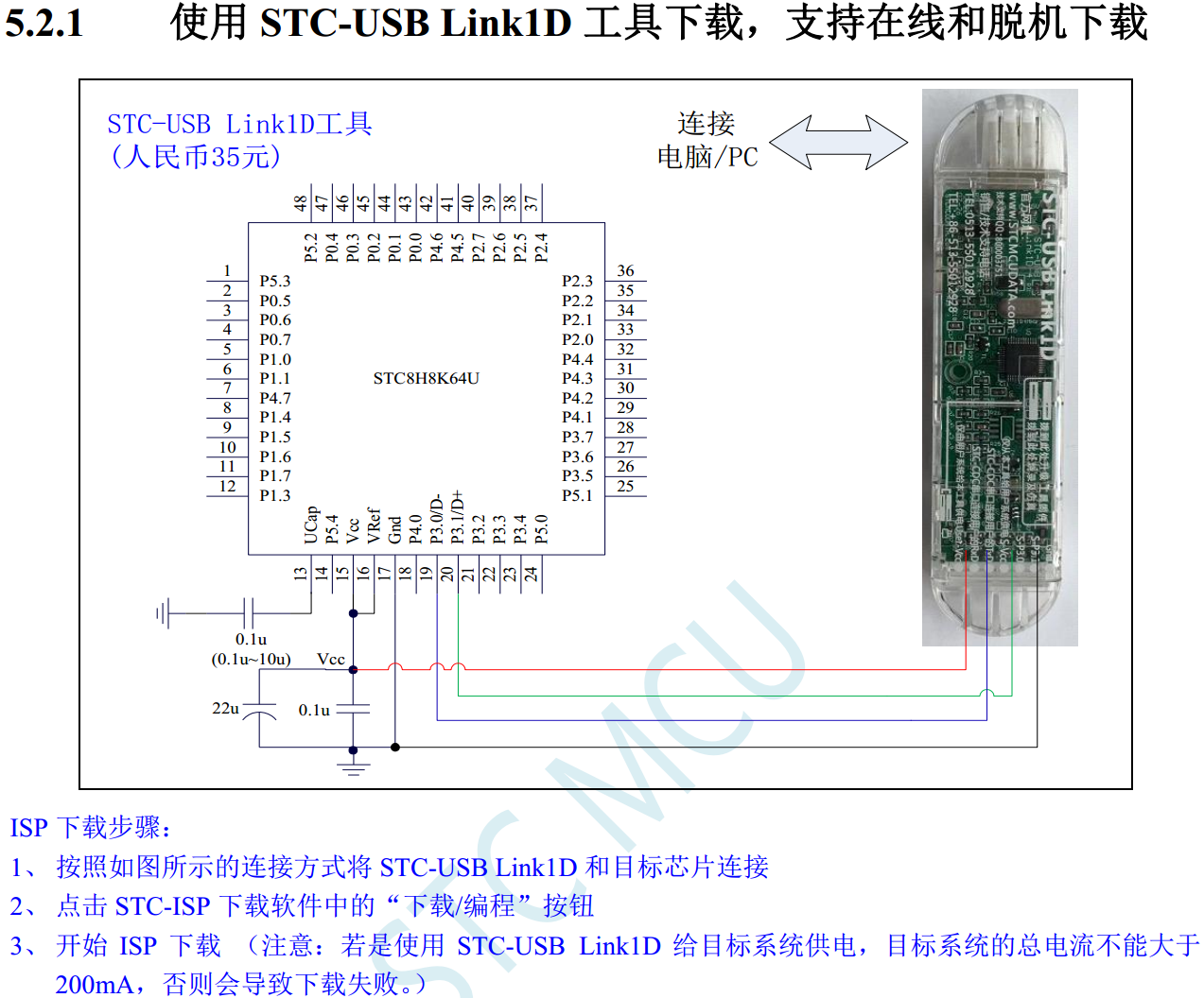

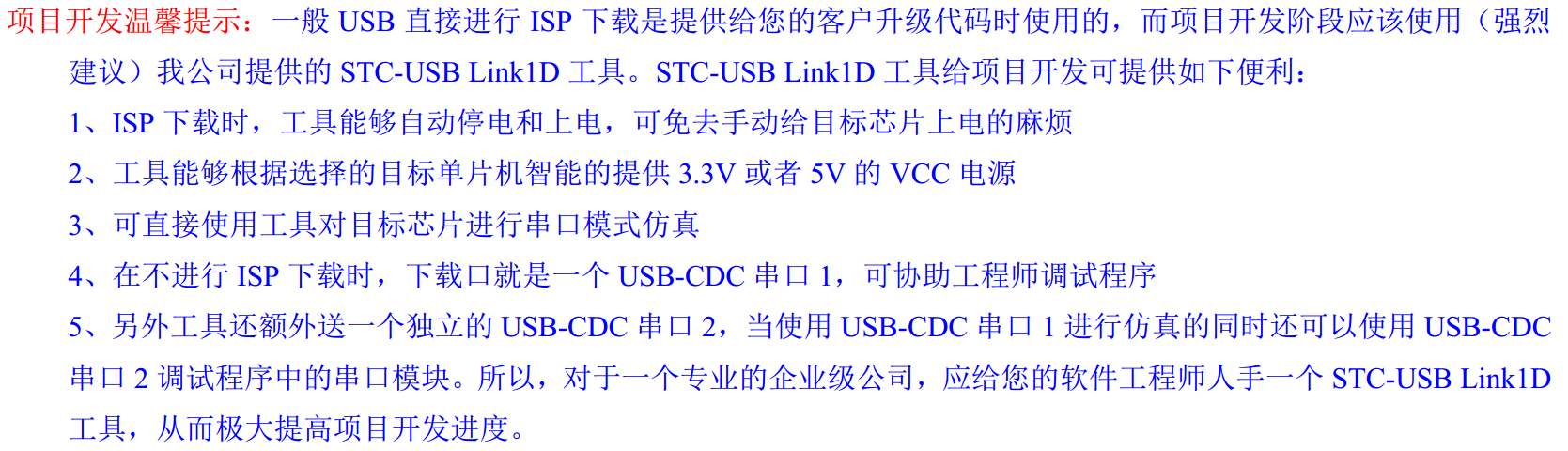

下图USB扩展的 USB-CDC 串口1仿真/或烧录;USB扩展的 USB-CDC 串口2通信
下图:
STC-USB Link1D工具 仿真的同时
同时第二组串口跟被仿真的MCU的串口1/2/3/4通信
