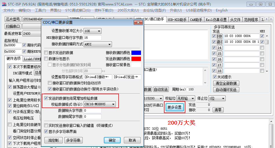

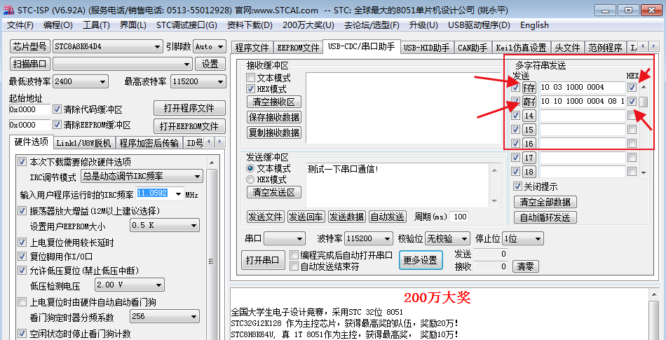

STC-ISP串口助手已经集成MODBUS的CRC16校验,可以方便的调试MODBUS协议。
在串口“更多设置”中勾选“发送的数据包结尾增加校验数据”,选择CRC16-MODBUS
在右上角“多字符串发送”输入各种MODBUS协议的命令,勾选HEX。

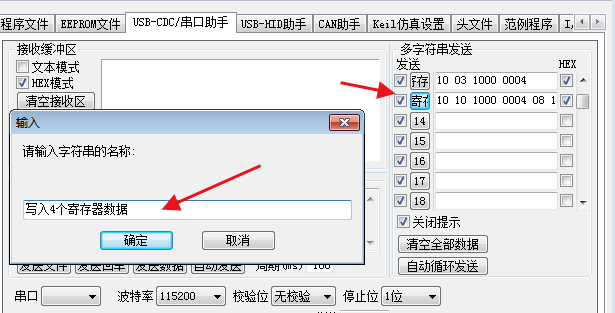

按着CTRL,鼠标点击字符串标号,可以输入提示信息。
以上设置,调试MODBUS非常方便。
