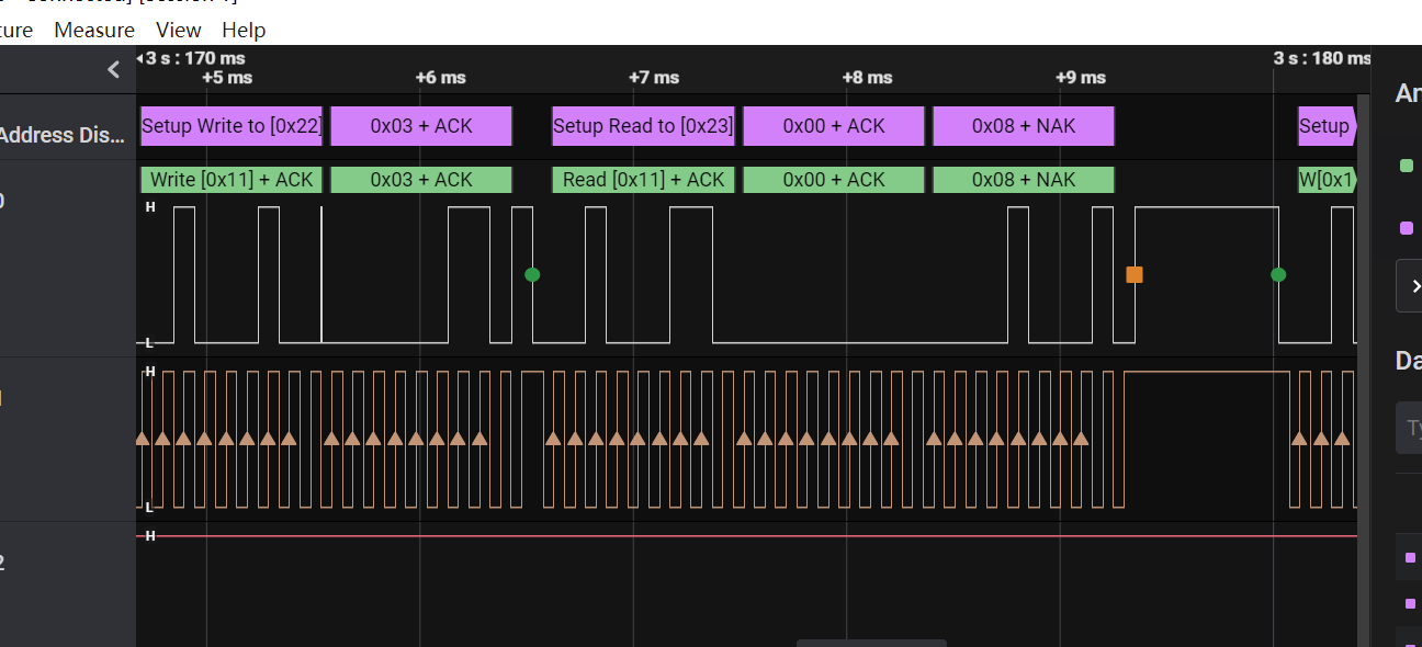

发表于 2023-8-20 22:52:50 | 显示全部楼层 |阅读模式
RDA5807M 03H寄存器写入的数据和读出的数据不一致?-1.png RDA5807M 03H寄存器写入的数据和读出的数据不一致?-2.png 我的软件写03H寄存器写的是0x0018,但是读出来的数据却是0x0008,其他寄存器写入和读取都正常,如果我对03H寄存器写0x0028,读出来的却是0x0018,有没有大佬知道这是啥情况?(RDA5807M)
170
170
发表于 2023-9-1 17:49:19 | 显示全部楼层
问题解决了,通过仔细阅读寄存器手册,发现03H寄存器的第5位,只在测试模式下有用(我的理解是保留位的意思),所以我配置为1是无效的
