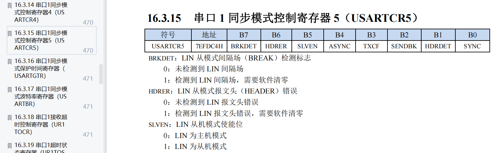

发表于 2024-3-2 16:45:58 | 显示全部楼层
请问一下,这是哪个系列的单片机的规格书,我在STC15系列的规格书没有找到这个寄存器

发表于 2024-3-2 16:48:30 | 显示全部楼层
31
31
发表于 2024-3-2 18:09:29 | 显示全部楼层
只有32G系列的才有这个寄存器吗?其他的像8H 系列的有这个寄存器吗
  • 打卡总天数:453
  • 最近打卡:2026-07-03 08:57:36
830
23929
发表于 2024-3-2 19:39:02 | 显示全部楼层
要看规格书,不是啥新功能,其他老芯片都有

发表于 2024-3-8 21:41:01 | 显示全部楼层
USART  LIN会检测间隔场, 为什么不能进入串口中断?需要软件检测吗?
31
31
发表于 2024-3-8 21:48:11 | 显示全部楼层
void Uart2_Isr(void) interrupt 8
        if(USART2CR5&0x80)   //BRKDET
                USART2CR5&= ~0x80;
//                DRL_EN=ON;
}这个中断进不了,在主程序循环检测
                USART2CR5&= ~0x80;
//                DRL_EN=ON;
        }一样进不了,好像一直就没有检测到LIN间隔场标志,示波器是有间隔场的
