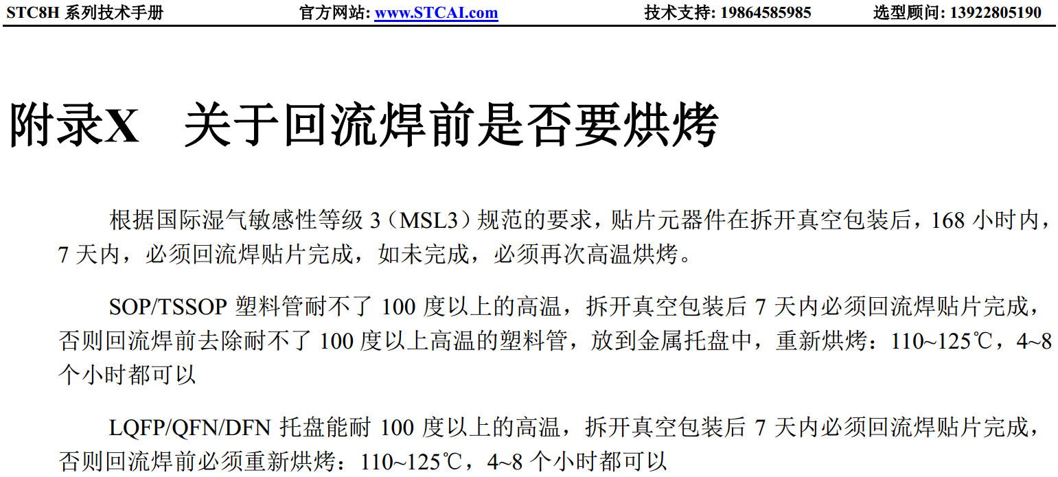

STC 贴片 MCU 最小真空包装
真空托盘包装,是最高等级包装,可保存N年,回流焊前方便重新烘烤
拆开真空包装后,7天内必须贴片完成 !托盘耐高温150度,包装成本高
拆开真空包装后,如超过7天必须重新烘烤后再回流焊贴片,方便重新烘烤
LQFP64:   最小真空包装,1600pcs/包; 拆开最小真空包装后,160pcs/盘
QFN64:    最小真空包装,2600pcs/包; 拆开最小真空包装后,260pcs/盘
LQFP48:   最小真空包装,2500pcs/包; 拆开最小真空包装后,250pcs/盘
QFN48:    最小真空包装,4900pcs/包; 拆开最小真空包装后,490pcs/盘
LQFP44:   最小真空包装,1600pcs/包; 拆开最小真空包装后,160pcs/盘
LQFP32:   最小真空包装,2500pcs/包; 拆开最小真空包装后,250pcs/盘
QFN32:    最小真空包装,4900pcs/包; 拆开最小真空包装后,490pcs/盘
QFN20:    最小真空包装,4900pcs/包; 拆开最小真空包装后,490pcs/盘
DFN8:      最小真空包装,4900pcs/包;  拆开最小真空包装后,490pcs/盘
真空管装,是普通真空包装,回流焊前不方便重新烘烤 !
拆开真空包装后,7天内必须贴片完成 !管子不耐高温,包装成本低
拆开真空包装后,如超过7天必须重新烘烤后再回流焊贴片,不方便烘烤
SOP28:    最小真空包装,2080pcs/包;  拆开最小真空包装后,  26pcs/管
SOP20:    最小真空包装,2880pcs/包;  拆开最小真空包装后,  36pcs/管
TSSOP28:最小真空包装,7500pcs/包;  拆开最小真空包装后,  50pcs/管
TSSOP20,  最小真空包装,14400pcs/包;拆开最小真空包装后,  72pcs/管
SOP16:    最小真空包装,5000pcs/包;  拆开最小真空包装后,  50pcs/管
SOP8,      最小真空包装,10000pcs/包;拆开最小真空包装后,100pcs/管
真空编带装,是最普通真空包装,回流焊前不方便重新烘烤 !
拆开真空包装后,7天内必须贴片完成 !编带不耐高温,包装成本低
TSSOP20,编带:最小真空包装,    3000pcs/卷;===已确认
SOP16,    编带:最小真空包装,  4000pcs/卷;===已确认
SOP8,      编带:最小真空包装,  4000pcs/卷;===已确认
请按最小包装的整数倍买,否则零头部分,回流焊前要重新烘烤。
如:LQFP64,你买了2000pcs,则拿到的是 1个最小真空包装 + 400个零头,
400个零头你回流焊前要烘烤;
如:TSSOP20,你买了1000pcs,则拿到的是不到一个最小真空包装,
均需要回流焊前
要重新烘烤。
如:TSSOP20,你买了10000pcs,则拿到的部分不在一个最小真空包装中,
均需要回流焊前
要重新
烘烤
QFN64/8*8, 260/盘,2600pcs/包;
QFN48/6*6, 490/盘,4900pcs/包;
QFN32/4*4, 490/盘,4900pcs/包;
QFN20/3*3, 490/盘,4900pcs/包;
DFN8/3*3,   490/盘,4900pcs/包;
