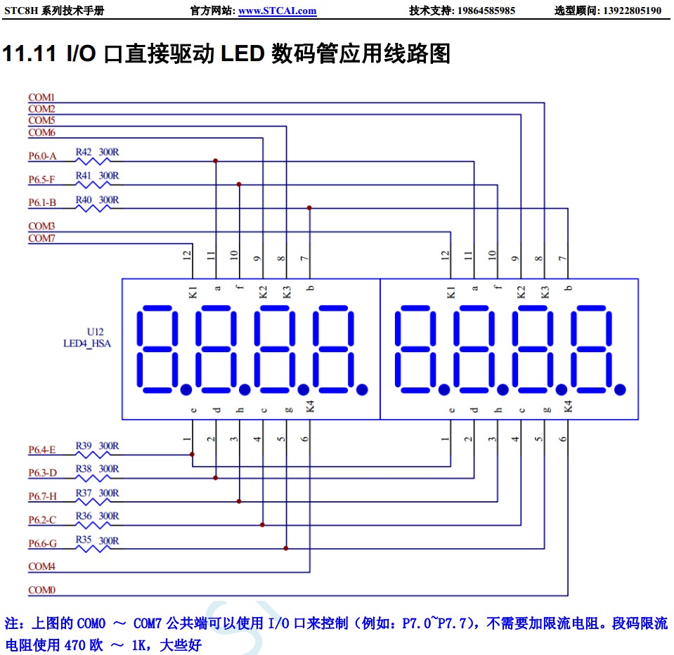

IO口驱动数码管,为什么要2个电阻?

加上抗干扰能力比较好

一般段选加限流电阻就可以吧

按我们实验箱的图

我都直接接IO口,把显示的占空比调低就好了。
