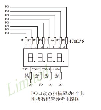

发表于 2023-8-15 13:47:24 | 显示全部楼层 |阅读模式
为什么上下都需要限流电阻呢?照理不是段码或者位码有限流电阻就可以吗?

发表于 2023-8-16 17:01:40 | 显示全部楼层
数据手册是示意图,随手放个0欧电阻方便调试的,
可断开当跳线的,拷过来的图,阻值没改成0欧
COM端不需要电阻,用了电阻,当显示段数不同时,亮度不同。
此处:
COM0 ~ COM7 公共端可以使用I/O口来控制,不需要加限流电阻;
段码限流电阻 使用 : 470欧 - 1K/大些好
发表于 2023-8-16 18:15:12 | 显示全部楼层
1跟8显示时,如果COM端加电阻,实际你会发现两个数字1和8亮度就差很多,看着不舒服。1是两个LED电流流过下面的电阻,而8是7个LED电流流过下面的电阻分压太多了,导致8比1暗很多,图是不好的,应该去掉下面的4个电阻

发表于 2023-8-17 16:31:54 | 显示全部楼层
梁*** 发表于 2023-8-16 17:01
哪里的图?COM端不需要电阻,用了电阻,当显示段数不同时,亮度不同。
STC8H跟STC8G手册里都是这个图呀,我还以为必须加呢

604
发表于 2023-8-17 16:32:52 | 显示全部楼层
HeZe*** 发表于 2023-8-16 18:15
1跟8显示时,如果COM端加电阻,实际你会发现两个数字1和8亮度就差很多,看着不舒服。1是两个LED电流流过下 ...
我也是这样想的,但是几个手册都是这个图,所以来问问,谢谢

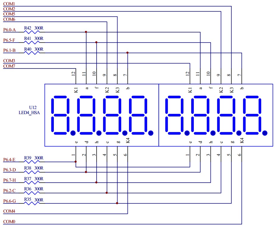

发表于 2023-10-27 10:59:11 | 显示全部楼层
外部供电

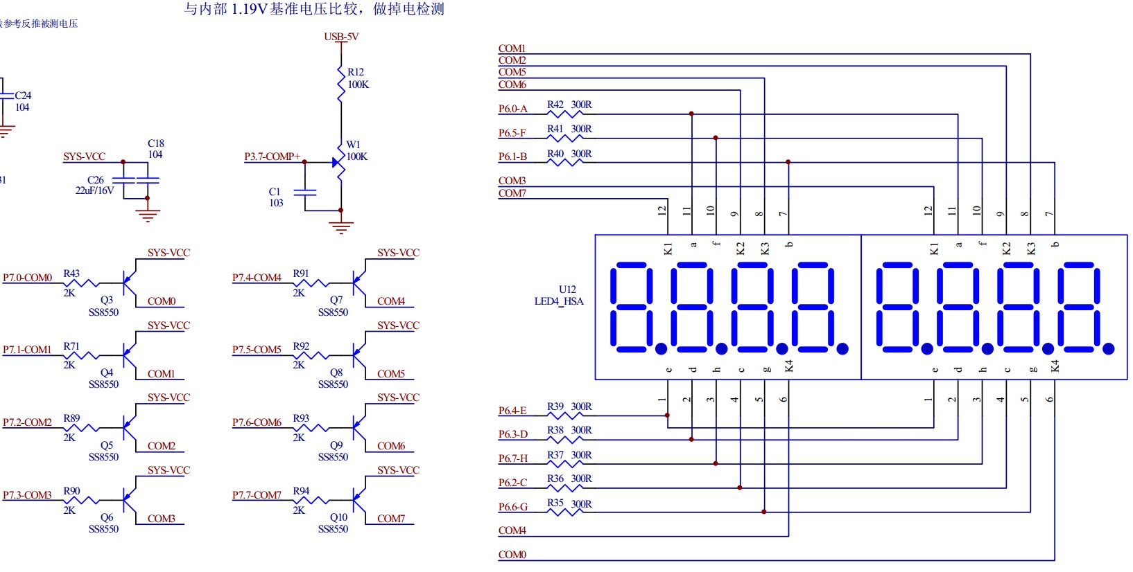

发表于 2023-10-27 11:25:55 | 显示全部楼层
可断开当跳线的,拷贝过来的图,阻值没改成0欧
实验箱都是公共端不加加限流电阻的,在段码那加限流电阻
此处:
要特别高亮,公共端可以加三极管

发表于 2023-10-27 11:30:53 | 显示全部楼层
参考原理图从这下载

发表于 2023-12-2 11:08:11 | 显示全部楼层
又get到了,上周画了一个试验板,我只在COM端加了电阻,没在SEG端加,亮度均匀性我还没注意。下一版改过来。在这里得夸一下这个数码管驱动,几个寄存器配置一下就显示了,确实很好用,之前用595都得考虑用定时器刷新问题,现在完全不用了,就等官方再出个库就更省事了。
