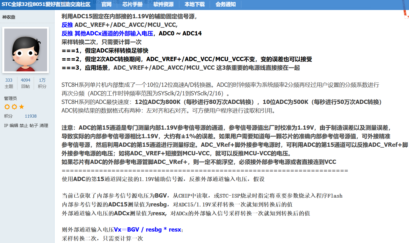

STC8G1K的芯片,我在读第16通道(内部基准1.19V)的ADC时候,当供电电压是5V的时候,ADC返回的值是244左右,计算下来大概1.19V.当供电电压下掉至4.5时,ADC返回的值在18左右,这是个什么情况。。各位大佬请指点一下迷津。

目测你程序哪里没写好,我用锂电池供电都能反推出电压,而且很准
