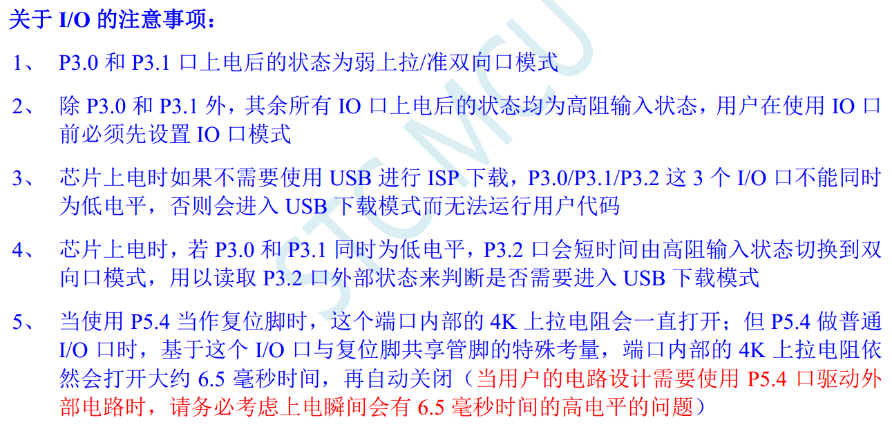

困惑一:STC8G1K17A芯片上电初始化时IO口不是准双向口吗?

这个规则,是STC8G1K系列才有的吧?是不是15W204S不需要这样?
