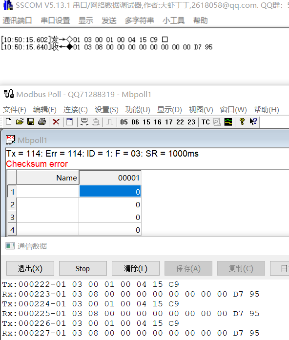

发表于 2024-4-11 10:43:32 | 显示全部楼层
梁*** 发表于 2023-9-30 21:21
不好意思!我的例程是STC8系列的,降龙棍勇的是STC32G,不能直接下载运行(我记混了)。
下面的工程我改 ...
用SSCOM串口工具操作,和程序里面的协议一样,但是用modbus poll工具03读取,好像有问题。
你哟个串口助手访问正常吗?STC-ISP的串口助手支持自动发送CRC16校验,方便MODBUS-RTU测试。如果正常,则可以监控modbus poll工具03读取时发出的数据,看是否一样即可知道原因。  详情 回复 发表于 2024-4-11 12:00

发表于 2024-4-11 10:52:37 | 显示全部楼层
mo*** 发表于 2024-4-11 10:43
用SSCOM串口工具操作,和程序里面的协议一样,但是用modbus poll工具03读取,好像有问题。 ...
显示如图片所示。

发表于 2024-4-11 10:53:28 | 显示全部楼层
mo*** 发表于 2024-4-11 10:52
显示如图片所示。
不知道是不是modbus Poll哪里设置有问题?

发表于 2024-4-11 12:00:42 | 显示全部楼层
你用串口助手访问正常吗?STC-ISP的串口助手支持自动发送CRC16校验,方便MODBUS-RTU测试。如果正常,则可以监控modbus poll工具03读取时发出的数据,看是否一样即可知道原因。
