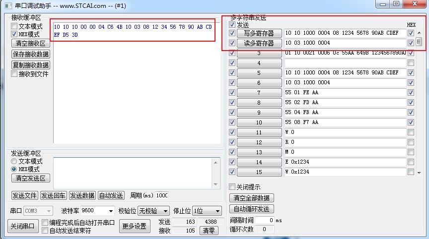

你好为什么我用STC8H8K64U烧录后 串口发指令10 10 1000 0004 08 1234 5678 90AB CDEF 4930 没反应
从未出现过问题: 写入: [attachimg]44976[/attachimg] 读出: [attachimg]44978[/attachimg] 其实可以由STC串口助手绑计算CRC16: [attachimg]44979[/attachimg] 直接发命令(不要加CRC16),各条命令还可以  详情 回复 发表于 2024-5-24 10:27
8321
17948
发表于 2024-5-24 10:27:44 | 显示全部楼层
无问*** 发表于 2024-5-24 09:45
你好为什么我用STC8H8K64U烧录后 串口发指令10 10 1000 0004 08 1234 5678 90AB CDEF 4930 没反应 ...
从未出现过问题:
写入:
读出:
其实可以由STC串口助手帮计算CRC16:
直接发命令(不要加CRC16),各条命令还可以定义名字:
