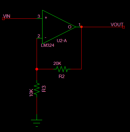

梁工,放大3倍的电路如下图:
可以。运放要使用LMV321。  详情 回复 发表于 2023-8-14 16:05

发表于 2023-8-14 16:05:33 | 显示全部楼层
98057*** 发表于 2023-8-14 15:45
梁工,放大3倍的电路如下图:
可以。运放要使用LMV321。

 楼主| 发表于 2023-8-14 17:56:26 | 显示全部楼层
梁*** 发表于 2023-8-14 16:05
可以。运放要使用LMV321。
LMV321运放它有什么明显的优势吗?我想使用LM358
LMV358,低压就可以工作,轨对轨输入输出。  详情 回复 发表于 2023-8-14 18:13

发表于 2023-8-14 18:13:04 | 显示全部楼层
LMV358,低压(3~5V)就可以工作,轨对轨输入输出,失真小。使用3PEAK的LMV321,则输入是高阻抗的(输入电流pA级别)。
